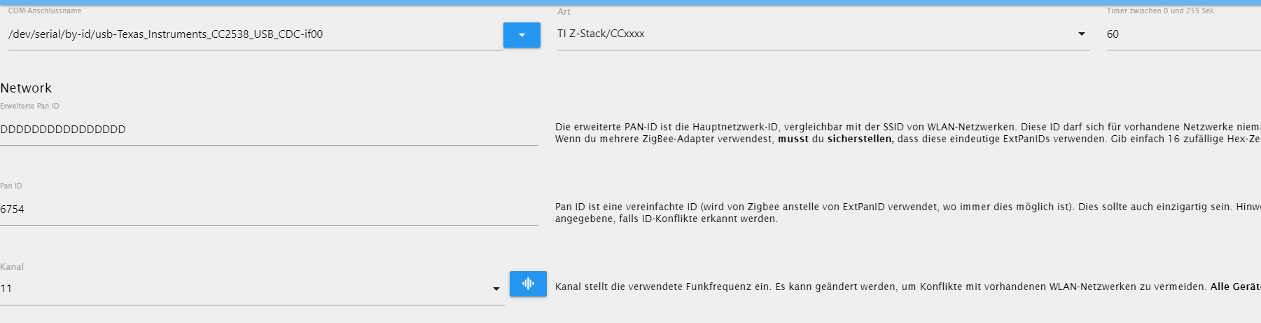

            robbsen @MCU last edited by
            @mcu
            erstmal danke für dein Interesse:
            habe folgende Konstellationen versucht.
            /dev/serial/by-id/usb-Texas_Instruments_CC2538_USB_CDC-if00
            und
            /dev/ttyACM0
            sieht dann wie folgt aus,
