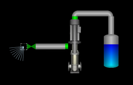

    ich teste gerade die Plumber Widgets, um meine Gartenbewässerung darzustellen.
    Irgendwie habe ich die ganze Logik aber nicht so verstanden.
    Editor:
    Runtime:
    Muss man zwingend eine Pumpe, Rohre etc. hinzufügen?

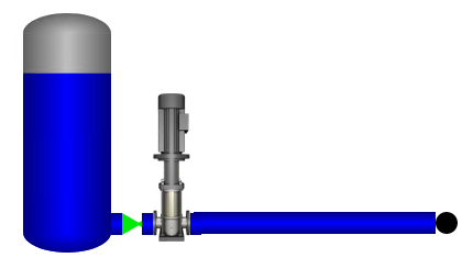

    Ich habe dann einen einfachen Testaufbau gemacht:
    Editor:
    Runtime:
    Der Pumpen DP ist eine Steckdose, die gerade angeschaltet ist.
    Der Füllstand vom Tank ist die Helligkeit vom Tablet (nur so zum testen).
    Die Verbidnungen etc sind alle grün.
    Warum sieht man am Regner jetzt kein Wasser ?
    Wo ist der Trick ?
    sigi234S HomoranH 2 Antworten Letzte Antwort

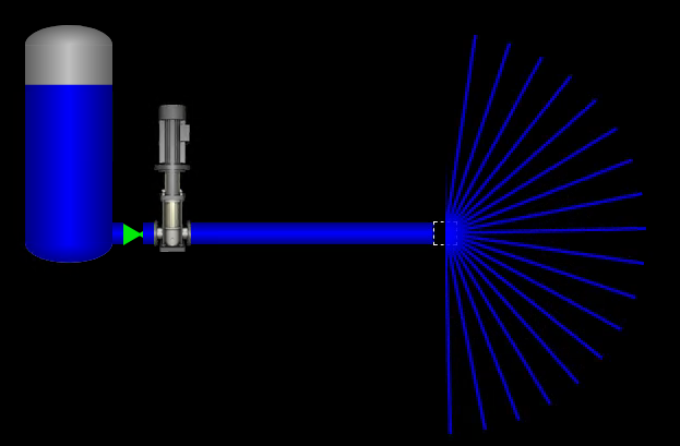

        @sigi234 habe dein Projekt importiert und den DP in der Pumpe geändert.
        Dann werden die Regner alle korrekt als laufend angezeigt.
        Jetzt muss ich mal verlgeichen, was in meinem Test anders eingestellt ist

          @kuddel sagte in Hilfe mit Plumber Widgets:
          ja
          Das Rohr hängt doch in der Luft, nicht am Pumpenanschluss

            Ich habe noch einmal wieder gestestet:
            Editor:
            Runtime:
            Alle Rohre etc sind verbunden.
            Leider funzt es nicht.
