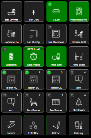

    gibt es ein Widget mit dem ich folgende Art von Navigationsleiste basteln kann, ohne das
    ich wie getan einzelne Widgets nutze:
    Ich habs mit dem "materialdesign icon list" Widget probiert. Hier schaffe ich es allerdings nicht, die Schrit im
    Button zu haben.
    Des weiteren hätte ich die Frage ob man es auch mit einem Widget schafft, solch eine Seitendarstellung
    zu basteln ohne die einzelnen Widget händisch ausrichten zu müssen.
    Oder in welcher Art und Weise erstellt ihr solche Seitendarstellungen?

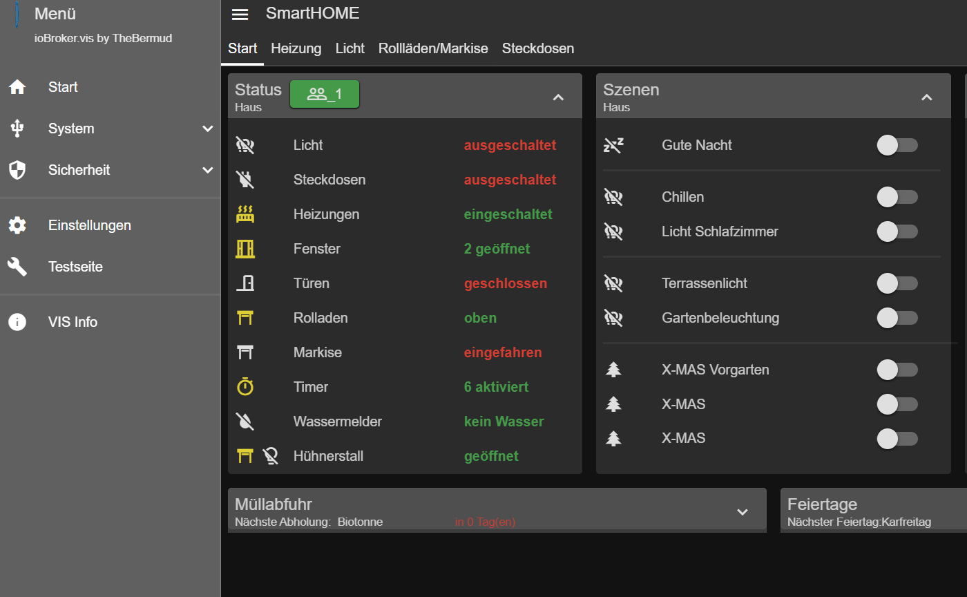

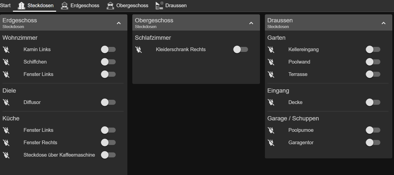

          Hier mal ein Beispiel aus meiner View, mit meinen beiden Navigationsleisten:
          Die obere Navigation verändert sich je nachdem was man dort anklickt, Hier ein Beispiel:

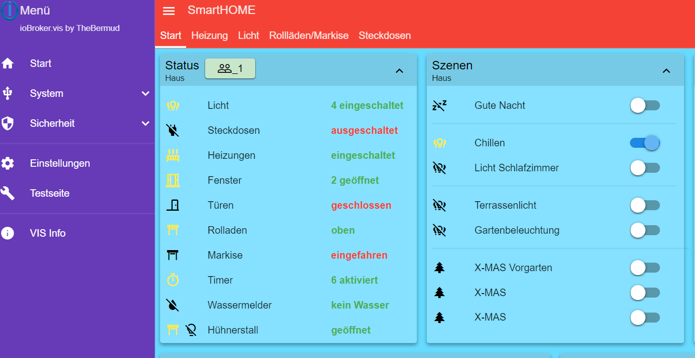

          Nutze ich die Vis am Handy, dann steht da anstatt Erdgeschoss EG als Beispiel aus Platzmangel. Die Abstände und Anordnung geschehen automatisch. Genauso wie die 3 Bausteine für die Steckdosen, die verändern sich automatisch in der Breite je nach Platz. Das ganze ist also responsive gestaltet.
          Das ganze sieht dem Jarvis sehr ähnlich, dass liegt daran, dass beides auf auf der "Goggle" Optik basiert.
          Jetzt also zum Vorteil. Du bist frei frei frei und hast imense Möglichkeiten der Gestaltung. MDCSS verändert ausschließlich die Optik der Widgets, du kannst sie farblich verändern, sich drehen, blinken, glühen etc lassen. Du hast zwar weiterhin das einmalige gebastel mit den Widgets, aber hast viel mehr Möglichkeiten was die Optik angeht.
          Genauso kann ich mit ein paar klicks in der Vis die Farbe der Schriftart etc einstellen, hier ein Beispiel:
          Nicht schön, aber selten :D
          Die Farbe der Schrift passt sich automatisch dem Hintergrund an.
