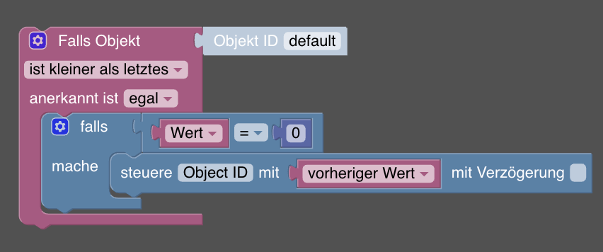

            @gregors sagte in Ausführung letzten Tag im Monat um 23:59:
            Jemand eine Idee?
            Warum auf die Uhrzeit setzen.
            Voraussetzung: Deine Zähler zählen normalerweise in die gleiche Richtung (nach oben, nach unten)
            Für Zähler die die normalerweise nach oben Zählen:
            Trigger auf "wert ist kleiner als vorher"
            Darin: Abfrage ob neuer wert 0 ist. Wenn ja, dann vorherigen wert nehmen, entsprechend sichern.
            Für Zähler die normalerweise nach unten zählen:
            Trigger auf "wert ist grösser als vorher"
            Das ganze geht nur dann nicht wenn der Wert im Zähler beliebige Werte annehmen kann. Dann muss mit den bisher bereits angebotenen Zeitverfahren gearbeitet werden.
            A.
                  Ich könnte jede Nacht um 23:59 den Wert speichern, und dann 2 Sek. später auf 0 vergleichen.
                  Ist der Wert größer gleich dem letzten Wert schreibe ich ihn wieder zu 0, ist der neue Wert 0,
                  Musst du gar nicht. Im Trigger hast du jeweils den aktuellen Wert und den vorherigen Wert direkt zur Verfügung. Dazu gibt es im Trigger Bereich diesen Baustein:
                  Den (wo aktuell Objekt ID drin steht) kann man auf "wert", i.e. den aktuellen Wert des DP der den Trigger ausgelöst hat sowie "vorherigen wert", sprich den Wert den der DP hatte bevor der Trigger ausgelöst wurde.
                  A.

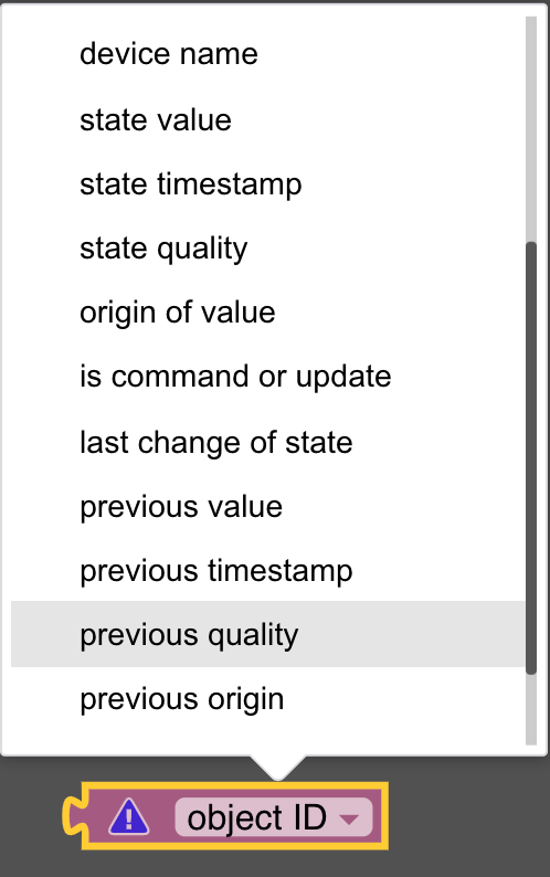

                        Du musst im Trigger den Baustein nehmen an dem in dem Bild "Objekt ID" steht.
                        Der lässt sich auf "vorherigen Wert" einstellen und beinhaltet den Wert bevor der Trigger ausgelöst hat.
                        A.

                          @asgothian
                          Danke.
                          Jetzt habe ich es verstanden
