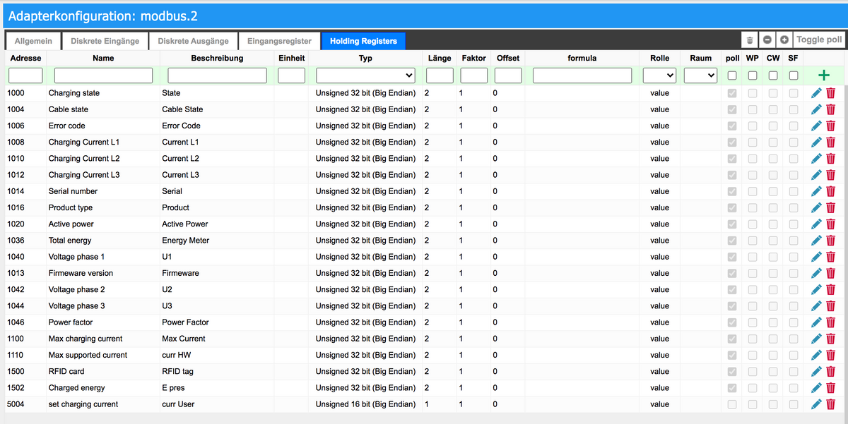

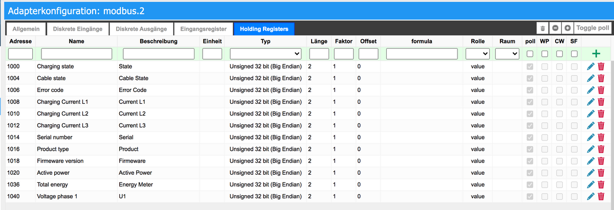

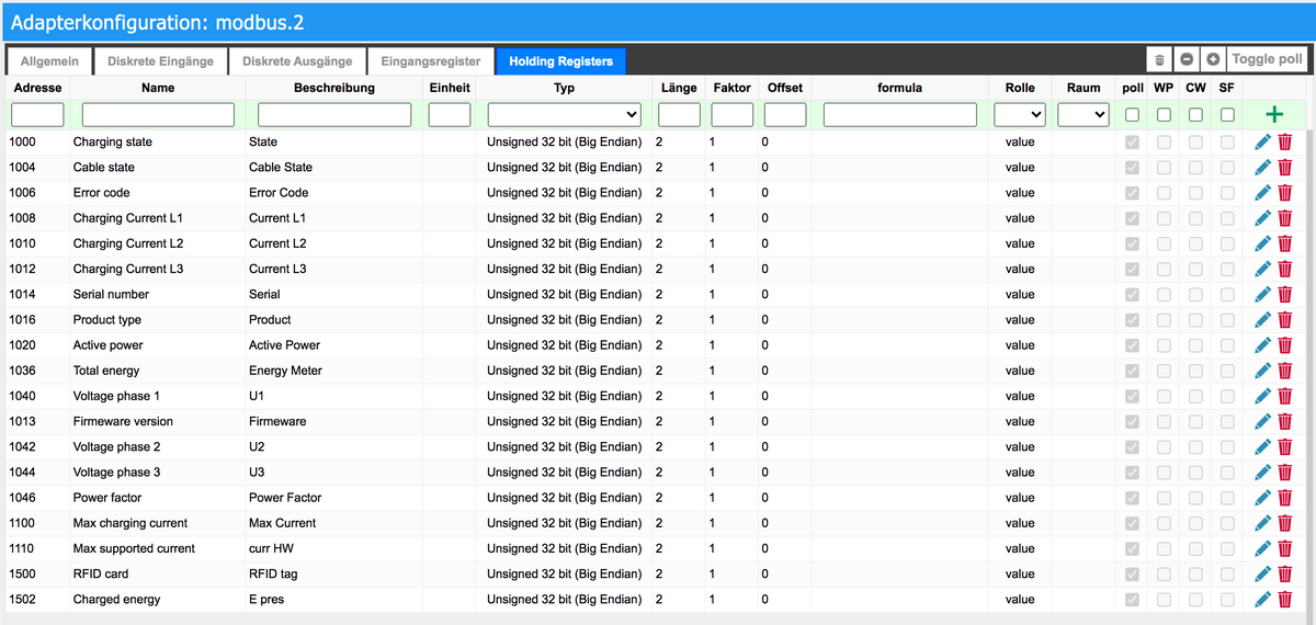

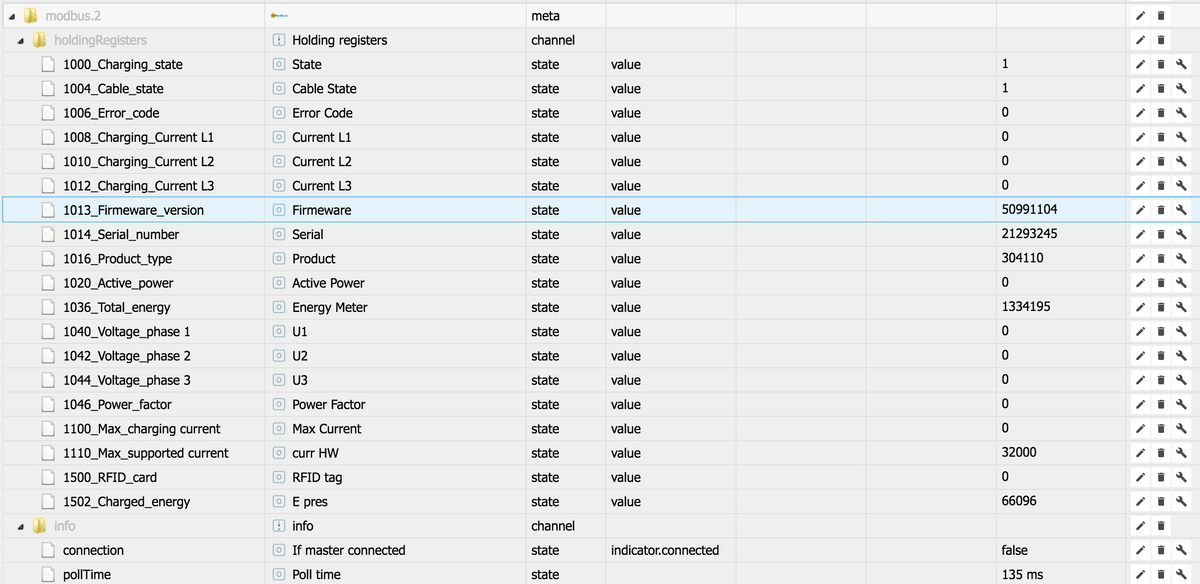

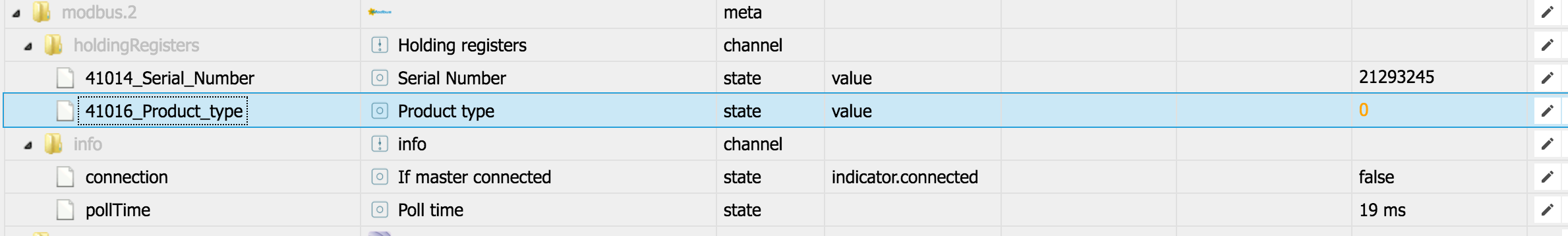

    versuche gerade die Kommunikation zur Keba P30c herzustellen.
    Verbindung steht, aber mit den Registern komm ich nicht klar. Verständnisfrage.
    Wenn ich 1014 abfrage, funktioniert der Adapter und ich bekomme den Wert.
    Erstelle ich den nächsten 1016 (oder einen anderen) der gleich aufgebaut ist wie 1014, fkt. der Adapter nicht mehr.

    Bildschirmfoto 2021-03-01 um 12.47.47.png Bildschirmfoto 2021-03-01 um 12.48.20.png Bildschirmfoto 2021-03-01 um 12.49.00.png

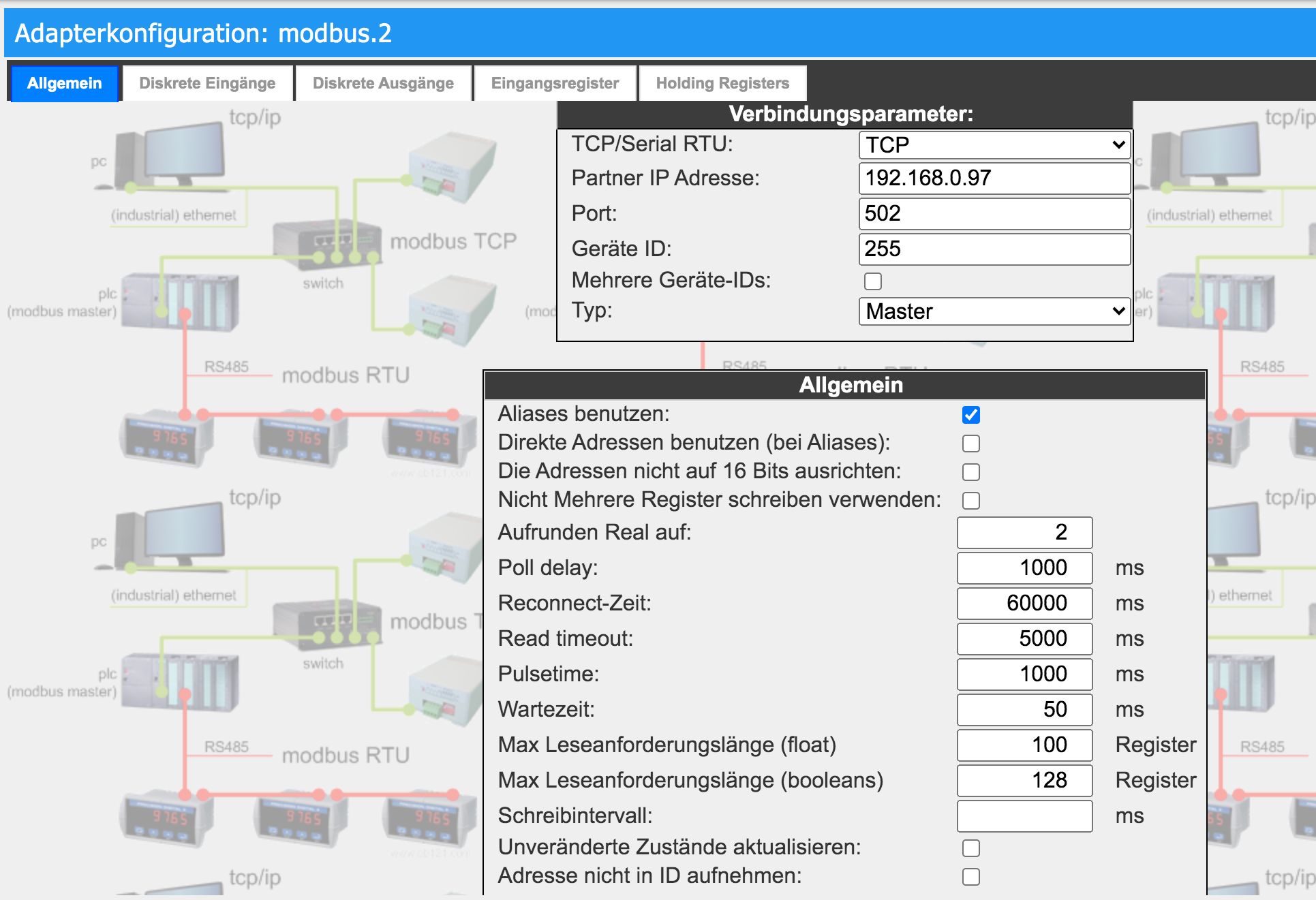

      Start Adresse in der Adapter obersten Leiste rechts, erhalte ich nicht, warum?

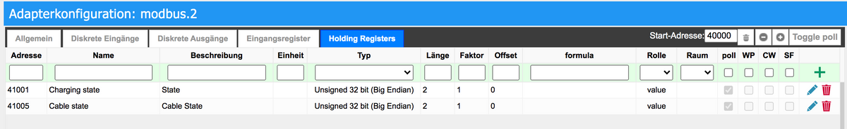

        ok, das dürfte das Aliases benutzen sein, nun habe ich es
        wenn ich einen Wert hole: 41001 (1000) funktioniert es.
        wenn ich den nächsten Wert eintrage 41005 (1004) nicht mehr ??
        woran liegt das ?

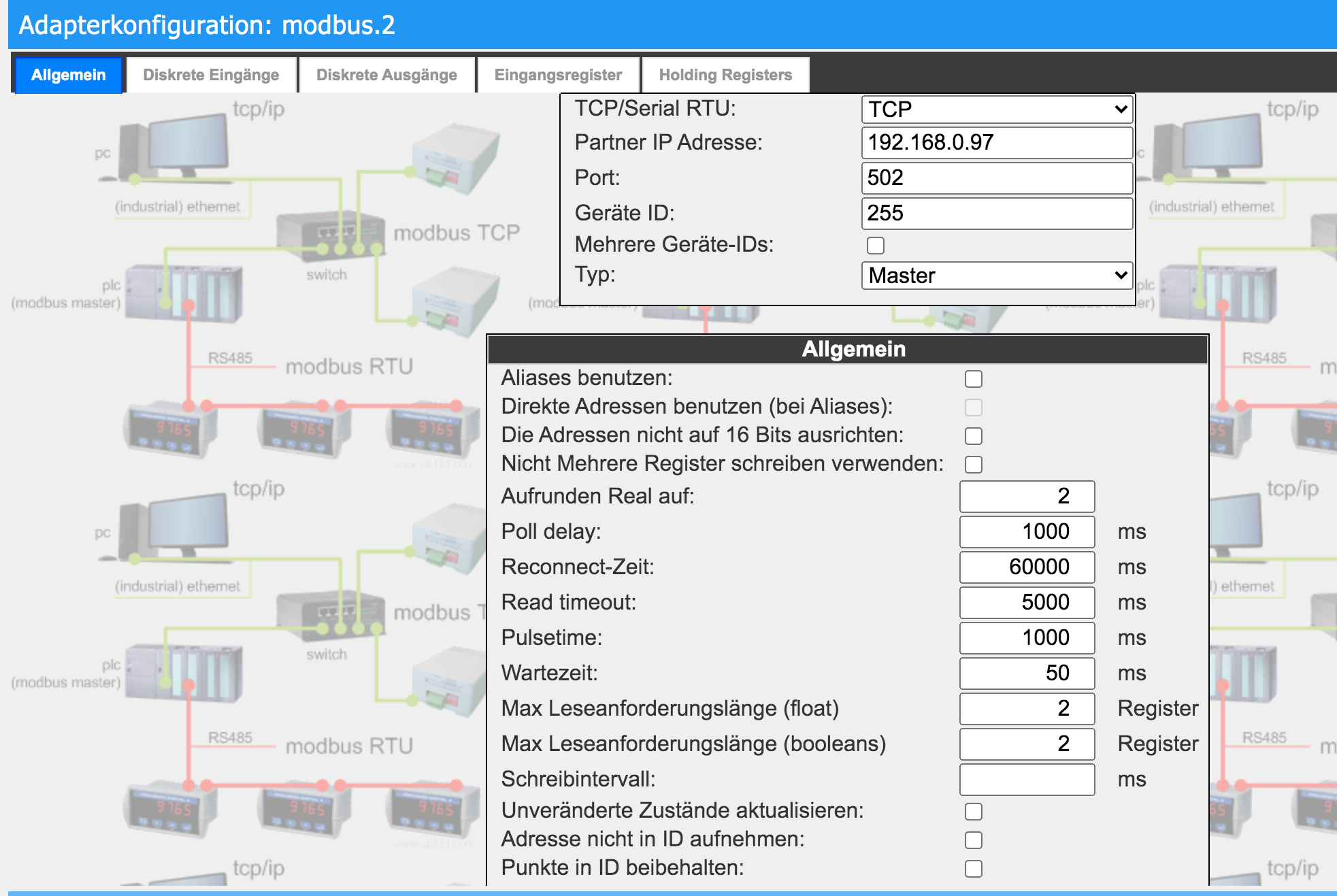

            hier der "Aliases benutzen", damit kommt die Eingabe für die Start-Adresse.
            rechts oben .... die Start-Adresse

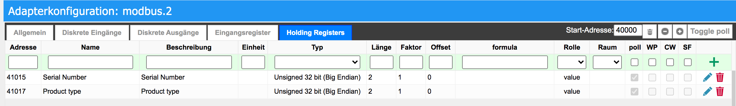

            40000 = 1. Wert 41001 (1001) funktioniert
            wenn ich 40001 als Start Adresse verwende, damit die Register Nr. richtig (ohne Offset) eingeben kann, kommt kein korrekter Wert(value) in den Objekten raus.
            das sind die Register die ich lesen möchte:

              @humidor Ich denke es muss auch ohne den Aliases haken bei direkter Eingabe der Register Adresse laufen.
              Oder du muss mal versuchen zusätzlich den haken bei: Direkte Adressen benutzen (bei Aliases) zu setzen.
              Allerdings kann ich mich bisher an keine Modbus implementierung hier erinnern bei der Aliases benutzt wurden und funktioniert haben. Aber alles habe ich ja auch nicht mit bekommen.
              Was steht in der Doku für diese beiden Register?
              Ich weiß nicht was die da Implementiert haben aber diese Aussage aus der Doku lässt mich zweifeln das es mit Modbus vernünftig funktioniert:
              It is not possible to read several registers at once.
              HumidorH 1 Antwort Letzte Antwort

                  wendy2702W Offline
                  wendy2702W Offline
                  wendy2702
                  @humidor Diese Bedingung ist erfüllt:
                  The Modbus TCP interface must not be used together with the UDP in-terface and vice versa
                  Wenn du nur die 1000 einträgst, wie sieht das Log dann aus und stimmt der Wert im Objekt?

                    @wendy2702 war der richtige Ansatz, die Lesenanforderungslänge muss auf 2
                    nun läuft es.

                      @humidor Sehr schön, also stimmte das letzte Bild der Einstellungen Register nicht mit dem Log überein.
                      Einstellungen steht länge 2 aber im log länge 6.
                      Egal, wenn es jetzt geht bitte auf Gelöst setzen.

                        Bildschirmfoto 2021-03-01 um 15.14.18.png Bildschirmfoto 2021-03-01 um 15.14.24.png
                        ab 1018 "Firmeware" läuft es in einen Fehler, das Register ist gleich wie alle anderen
                        nehme ich diese eine Registerabfrage raus, läuft es.
                        Ja klar, lesen muss man können, hat 1013.
                        BG

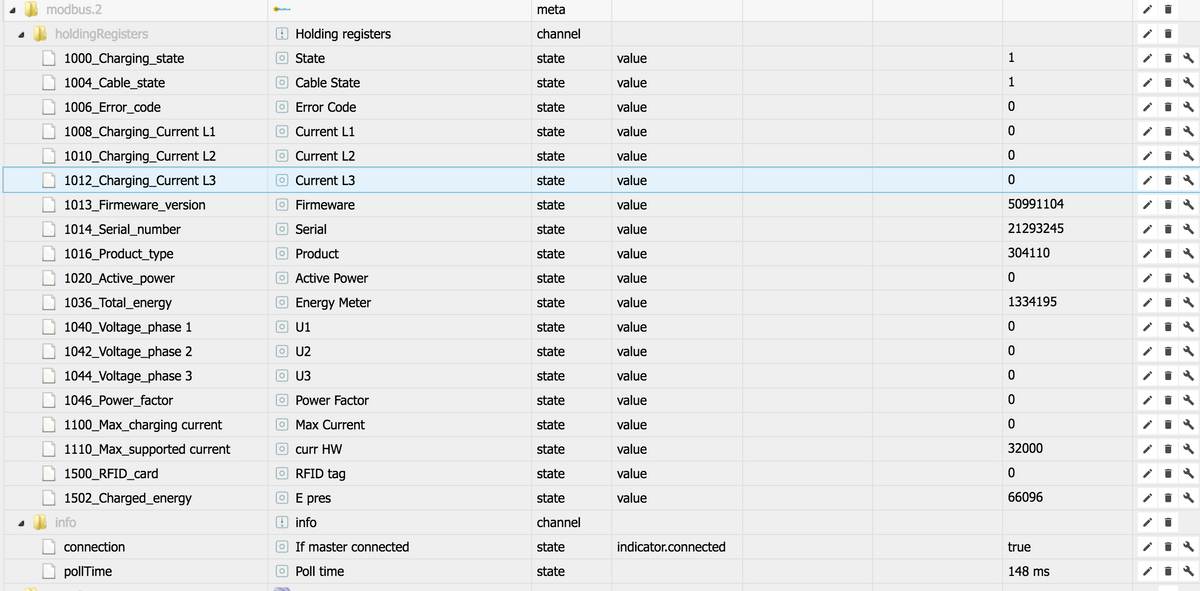

                          wendy2702W Offline
                          wendy2702W Offline
                          wendy2702
                          @humidor Das gelesen:
                          Note: In P30 Modbus TCP version 1.11, this register's number is 1013.

                              @wendy2702 Ja klappt.
                              nun eine Frage zu den "Writeable Data" Registern, sind diese gleich wie die "zu lesenden" anzulegen und fertig ?
                              aktuell:
                              Bildschirmfoto 2021-03-01 um 15.37.24.png Bildschirmfoto 2021-03-01 um 15.37.31.png
                              nein, das gefällt ihm nicht:

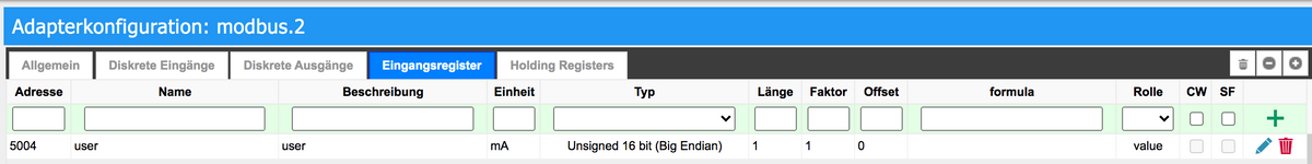

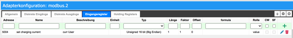

                                    das Register ist bei Keba kein read-write, dh polling ist da nicht
                                    aber wie bekomme ich den Eintrag nun unter Objekte, damit ich ihn beschreiben kann?
                                    unter Eingangsregister bekommt man einen Error:
                                    modbus.2	2021-03-01 17:00:08.820	warn	(11175) Poll error count: 2 code: {"errorCode":131,"exceptionCode":1,"message":"ILLEGAL FUNCTION"}
                                    modbus.2	2021-03-01 17:00:08.819	debug	(11175) Received pdu describes an error.
                                    modbus.2	2021-03-01 17:00:08.813	debug	(11175) Poll inputRegs DevID(255) address 5004 - 1 bytes
