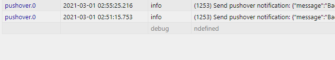

              Ergänzend: Im eigentlichen Log stört der Eintrag nicht wirklich, doch im Log-Reiter vom Admin wird das Log an dieser Stelle abgeschnitten und man sieht nicht was davor war:
              Da ist also irgendwas auf debug (keiner meiner Instanzen ist auf debug) und sogar undefined wird nicht ganz ausgeschrieben. Das {1} fügt die Forensoftware ein, das ist im Log nicht zu sehen.
