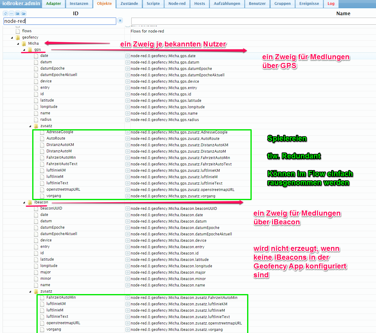

      Beispiel, wie die Varibalen aufgebaut sind (weitere Verarbeitung, z.B. direkt in VIS, Node-red, Javascript-Adapter, usw.):

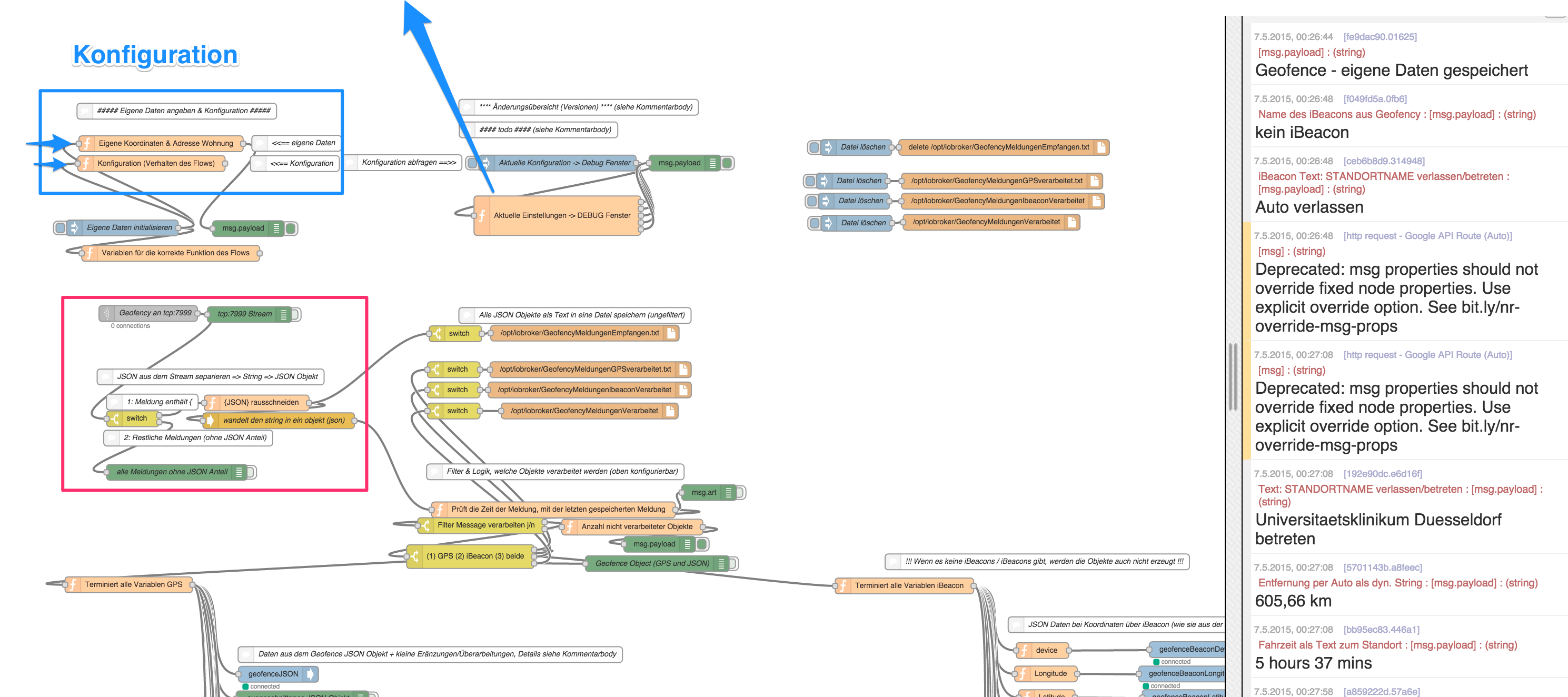

          Anbei die neue Version.
          327_node-red-geofency-0.2.1.txt
          Er ist benutzerfreundlicher für die, die den Flow bisher nicht verwendet haben.
          Ein erster Start des Flows, ohne dass man seine eigene Device ID kennt, gibt erst einmal nur die ID aus, damit man diese in der Konfig nach pflegen kann. Dadurch werden, unter Umständen, nicht erwünschte Variablen, nicht angelegt.
          Das Verhalten ist nun aber auch konfigurierbar.
          Der Flow ist voll funktionsfähig (bei mir jedenfalls).
          Das TCP Thema (anderer Topic) bringt derzeit noch folgenden Schönheitsfehler: Etwas mehr Traffic (nicht relevant), durch mehrfach gesendete Standorte. Und ggf. bei sehr schnell wechselnden Standorten (schneller, als der tcp Timeout). Dies tritt bei mir nicht aus, obwohl ich schnell zwischen den "normalen" Standorten und iBeacon Kennungen (z.B. ein iBeacon im Auto) wechsele. Ein anderer Schönheitsfehler ist, dass es sich bei den "normalen" Standorten nicht um GPS handelt, sondern um "Significant Change Location Service" Standorte. Im Variablenbaum heisst es gps und nicht sclss.
