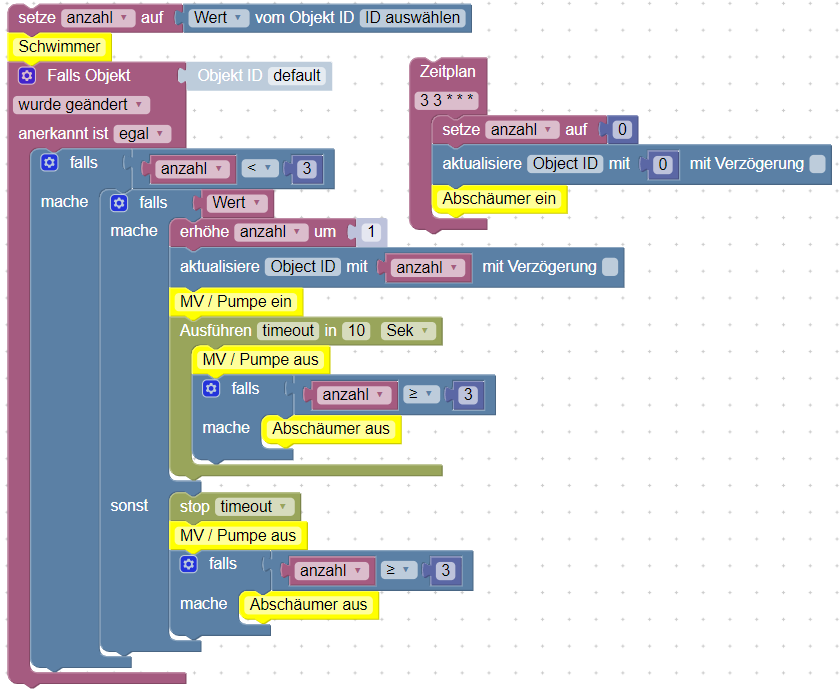

      @aphofis sagte: Wenn also der Schwimmer True ist soll das magnetbentil freigeben und die Pumpe einschalten für X Sekunden.
      X Sekunden unabhängig vom Schwimmer? Oder max. solange wie der Schwimmer true ist?
      Version für max. solange der Schwimmer true ist:
      Version für X Sekunden unabhängig vom Schwimmer:
      AphofisA 1 Antwort Letzte Antwort

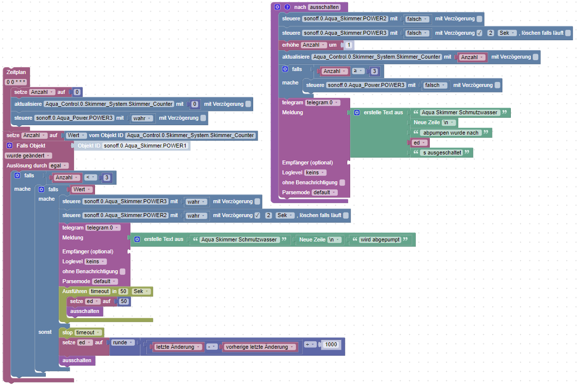

          Ist es so richtig !?

            @aphofis sagte: Ist es so richtig !?
            Es ist stimmig zur ersten Variante.

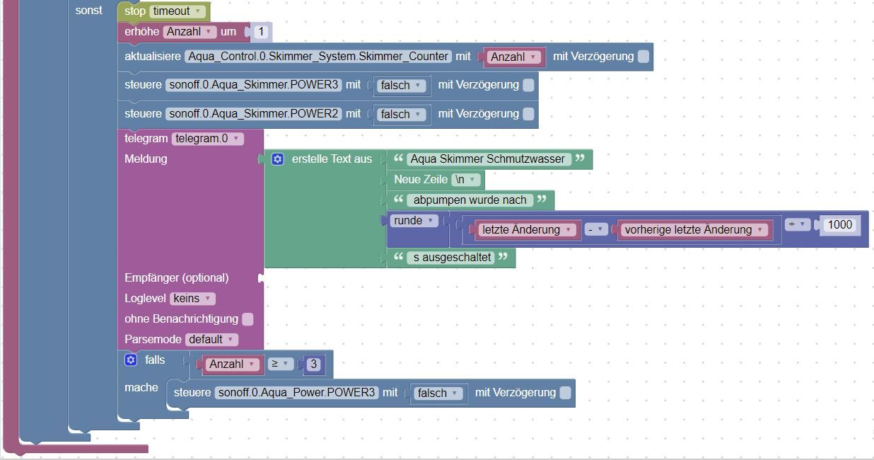

                        Sag mal, ist es möglich, das die pumpe beim aktivieren durch den schwimmer so lange läuft bis der schwimmer wieder false ist !? und kann man in die Telegram nachricht wenns abgeschaltet wurde, eintragen wie lange gepumpt wurde!?
                        Wäre prima, wenn du mir dabei noch mal helfen könntest.

                        weil momentan ist die steuerung so das nach timeout die pumpe und magnetventil abgeschaltet wird. Die sollen aber so lange laufen bis der schwimmer wieder false ist ansonsten ist der Schwimmer ja umsonst.
                        • AphofisA Aphofis
                          @aphofis sagte: momentan ist die steuerung so das nach timeout die pumpe und magnetventil abgeschaltet wird.
                          Dann erhöhe die Zeit soweit, dass sie nur noch eine Notabschaltung bewirkt, wenn der Schwimmer mal nicht auf false geht. Die Abschaltung bei Schwimmer = false ist ja bereits enthalten.
                          @aphofis sagte in Abschäumer Steuerung:

                                 <statement name="STATEMENT">
                                   <block type="controls_if" id="IW5Sj.=ts=x|n@-tAP(x">
                                     <value name="IF0">
                                       <block type="logic_compare" id="ftej+}Hv$6;~;y)~+IEF">
                                         <field name="OP">LT</field>
                                         <value name="A">
                                           <block type="variables_get" id="whr2qM75.;=$Y~A)1Ix`">
                                             <field name="VAR" id="T%C+$EQ@sHF@*TRceSn7">Anzahl</field>
                                           </block>
                                         </value>
                                         <value name="B">
                                           <block type="math_number" id="F_VF@SK#7{yLhj3D3@kB">
                                             <field name="NUM">3</field>
                                           </block>
                                         </value>
                                       </block>
                                     </value>
                                     <statement name="DO0">
                                       <block type="controls_if" id="gGk01Qy}nHD(NuP0tiY$">
                                         <value name="IF0">
                                           <block type="on_source" id="u8b|Kmp`OBtvpv/eRe.A">
                                           </block>
                                         </value>
                                           <block type="control" id="}Fw+yxkNn[r}}HpV{+0p">
                                             <field name="OID">sonoff.0.Aqua_Skimmer.POWER3</field>
                                             <value name="VALUE">
                                               <block type="logic_boolean" id="L5Sm]kqO5F[!zE|s-I[H">
                                               </block>
                                             </value>
                                             <next>
                                               <block type="control" id="Mu2iiCNRCNV{ZKalGZt-">
                                                 <mutation xmlns="http://www.w3.org/1999/xhtml" delay_input="true"></mutation>
                                                 <field name="OID">sonoff.0.Aqua_Skimmer.POWER2</field>
                                                 <field name="DELAY_MS">2</field>
                                                   <block type="logic_boolean" id=")4/x)}XWW8{X4Kv;zAvv">
                                                   </block>
                                                 </value>
                                                 <next>
                                                   <block type="telegram" id="ptxkXv.t%^UIv)VgMU]w">
                                                     <field name="INSTANCE">.0</field>
                                                     <field name="LOG"></field>
                                                     <value name="MESSAGE">
                                                       <shadow type="text" id=".!m#hz/P-n[`6#?W|}NN">
                                                         <field name="TEXT"></field>
                                                       </shadow>
                                                       <block type="text_join" id="xg0qwJ{Icd}@kQcuHg#A" inline="true">
                                                         <value name="ADD0">
                                                           <block type="text" id="Cp3pFqiDxue0W;/B9:BP">
                                                             <field name="TEXT">Aqua Skimmer Schmutzwasser </field>
                                                           </block>
                                                         </value>
                                                         <value name="ADD1">
                                                           <block type="text_newline" id=";_/:8gKlf+dAZBtC@?z@">
                                                             <field name="Type">\n</field>
                                                           </block>
                                                         </value>
                                                         <value name="ADD2">
                                                           <block type="text" id="E4JnesAHLUL@1j/tWfSz">
                                                             <field name="TEXT">wird abgepumpt</field>
                                                           </block>
                                                         </value>
                                                       </block>
                                                     </value>
                                                     <next>
                                                       <block type="timeouts_settimeout" id="jwRzhgvAr:Xi|K{XLCu+">
                                                         <field name="DELAY">50</field>
                                                           <block type="math_change" id="h=GNvRKTU]SZ3Nlf6k[I">
                                                             <value name="DELTA">
                                                               <shadow type="math_number" id="z2s#]cZ$Edd`sk=cOq;4">
                                                                 <field name="NUM">1</field>
                                                               </shadow>
                                                             </value>
                                                             <next>
                                                               <block type="control" id="lR@Zt[2)}vPom2109XmV">
                                                                   <block type="logic_boolean" id="VTJhET!j3n52=O7cBJ,S">
                                                                   </block>
                                                                 </value>
                                                                 <next>
                                                                   <block type="control" id="qT$}Vt)d[F.I%E+B$R-;">
                                                                       <block type="logic_boolean" id="UNH!n|@+Xc/%i8thxR-W">
                                                                       </block>
                                                                     </value>
                                                                     <next>
                                                                       <block type="controls_if" id="4q[m-QUXEA~*h${@|TUl">
                                                                         <value name="IF0">
                                                                           <block type="logic_compare" id="Fz%M8muiC=6m)I!t?bM8">
                                                                             <field name="OP">GTE</field>
                                                                             <value name="A">
                                                                               <block type="variables_get" id="y~!:a4R5qw6/JfQjz|s!">
                                                                               </block>
                                                                             </value>
                                                                             <value name="B">
                                                                               <block type="math_number" id="!$I1u[Jf@}~yl[Z6l1+Z">
                                                                               </block>
                                                                             </value>
                                                                           </block>
                                                                         </value>
                                                                           <block type="control" id="zS@vkB6FMt;ImiRAw5DA">
                                                                             <field name="OID">sonoff.0.Aqua_Power.POWER3</field>
                                                                               <block type="logic_boolean" id=",q0VT/$)_)yiYeLnnMV[">
                                                                               </block>
                                                                             </value>
                                                                           </block>
                                                                         </statement>
                                                                       </block>
                                                                     </next>
                                                                   </block>
                                                                 </next>
                                                               </block>
                                                             </next>
                                                           </block>
                                                         </statement>
                                                       </block>
                                                     </next>
                                                   </block>
                                                 </next>
                                               </block>
                                             </next>
                                           </block>
                                         </statement>
                                         <statement name="ELSE">
                                           <block type="timeouts_cleartimeout" id="o0=ezUd],KynNzE{WCNk">
                                             <next>
                                               <block type="math_change" id="d%d%Pc@J]*=$KqZourgg">
                                                   <shadow type="math_number" id="[_2KOiXLMMo_6*/,kkHv">
                                                   </shadow>
                                                 </value>
                                                 <next>
                                                   <block type="update" id="f;_)|7O2@rg4*`NfU-hr">
                                                     <field name="OID">Aqua_Control.0.Skimmer_System.Skimmer_Counter</field>
                                                       <block type="variables_get" id="Tc39+8)rY0dik5GXN8Wx">
                                                       </block>
                                                     </value>
                                                     <next>
                                                       <block type="control" id="?du_TvUb|G#B7_8^/h,T">
                                                           <block type="logic_boolean" id="_BkS6vz{L6pwv-Uawu~R">
                                                           </block>
                                                         </value>
                                                         <next>
                                                           <block type="control" id="B.#0loJ};_kou*_za`fn">
                                                               <block type="logic_boolean" id="crn9Dj)CO!D1!U$MXAz,">
                                                               </block>
                                                             </value>
                                                             <next>
                                                               <block type="telegram" id="+,jVKn/jB6t?`=uOf{40">
                                                                   <shadow type="text">
                                                                   </shadow>
                                                                   <block type="text_join" id=").^pDcRC$HiiSlODB:Oo">
                                                                     <mutation items="5"></mutation>
                                                                     <value name="ADD0">
                                                                       <block type="text" id="IMmsR$j}`Zmj42OXa^gt">
                                                                       </block>
                                                                     </value>
                                                                     <value name="ADD1">
                                                                       <block type="text_newline" id="pGh/HuA_M^61/V%tt0CW">
                                                                       </block>
                                                                     </value>
                                                                     <value name="ADD2">
                                                                       <block type="text" id="lzfa!I?6jdsAz5t4qat}">
                                                                         <field name="TEXT"> abpumpen wurde nach </field>
                                                                       </block>
                                                                     </value>
                                                                     <value name="ADD3">
                                                                       <block type="math_round" id="ITkdumtYOat7A-;Tbv3?">
                                                                         <field name="OP">ROUND</field>
                                                                         <value name="NUM">
                                                                           <shadow type="math_number" id="R-,t-dBRGd}S*Y/UWvI9">
                                                                             <field name="NUM">3.1</field>
                                                                           </shadow>
                                                                           <block type="math_arithmetic" id="A1DKfnp}[FM^Ve|U0wRN">
                                                                             <field name="OP">DIVIDE</field>
                                                                             <value name="A">
                                                                               <shadow type="math_number" id="aV6-0d@(}*~1C_n7aB?H">
                                                                               </shadow>
                                                                               <block type="math_arithmetic" id="re5KR)Q9[,0DKjkX}VO_">
                                                                                 <value name="A">
                                                                                   <shadow type="math_number" id="u/B)cM5,q+#$KDC*x](B">
                                                                                   </shadow>
                                                                                   <block type="on_source" id="$nydzMwlOH%/^XG1B:Vh">
                                                                                     <field name="ATTR">state.lc</field>
                                                                                   </block>
                                                                                 </value>
                                                                                 <value name="B">
                                                                                   <shadow type="math_number" id="gCt5#=kmA7?}PY2JmBFo">
                                                                                   </shadow>
                                                                                   <block type="on_source" id=")8`b2[-Lj#NcTHhrgpn5">
                                                                                     <field name="ATTR">oldState.lc</field>
                                                                                   </block>
                                                                                 </value>
                                                                               </block>
                                                                             </value>
                                                                             <value name="B">
                                                                               <shadow type="math_number" id="1kvj,wxG$94CkFKtzrgl">
                                                                                 <field name="NUM">1000</field>
                                                                               </shadow>
                                                                             </value>
                                                                           </block>
                                                                         </value>
                                                                       </block>
                                                                     </value>
                                                                     <value name="ADD4">
                                                                       <block type="text" id="Mzaoewh)7I3[2y|J]Eu#">
                                                                         <field name="TEXT"> s ausgeschaltet</field>
                                                                       </block>
                                                                     </value>
                                                                   </block>
                                                                 </value>
                                                                 <next>
                                                                   <block type="controls_if" id="w`8RN@-1.Bk9hHmO~%4K">
                                                                     <value name="IF0">
                                                                       <block type="logic_compare" id="O$]/S|_u1HASkghAVihe">
                                                                         <value name="A">
                                                                           <block type="variables_get" id="#RMF#fD57i.]wiPXb~g_">
                                                                           </block>
                                                                         </value>
                                                                         <value name="B">
                                                                           <block type="math_number" id="]XozY~v6B83_}[Osd~vl">
                                                                           </block>
                                                                         </value>
                                                                       </block>
                                                                     </value>
                                                                       <block type="control" id=",KM(3kROX8mDX5yMy^c+">
                                                                           <block type="logic_boolean" id="N_^C/5uJG.ukYvr.9FU!">
                                                                           </block>
                                                                         </value>
                                                                       </block>
                                                                     </statement>
                                                                   </block>
                                                                 </next>
                                                               </block>
                                                             </next>
                                                           </block>
                                                         </next>
                                                       </block>
                                                     </next>
                                                   </block>
                                                 </next>
                                               </block>
                                             </next>
                                           </block>
                                         </statement>
                                       </block>
                                     </statement>
                                   </block>
                                 </statement>
                               </block>
                             </next>
                           </block>

                          Version mit Funktion ausschalten():
                           <variables>
                             <variable id="T%C+$EQ@sHF@*TRceSn7">Anzahl</variable>
                             <variable id="QJo/jC,W(^D~h1EzI#iW">ed</variable>
                             <variable type="timeout" id="timeout">timeout</variable>
                           </variables>
                           <block type="procedures_defnoreturn" id="o_-q/GZ-T+=h70GQBx]~" x="762" y="-313">
                             <field name="NAME">ausschalten</field>
                             <statement name="STACK">
                                   </block>
                                 </value>
                                 <next>
                                       </block>
                                     </value>
                                     <next>
                                           </shadow>
                                         </value>
                                         <next>
                                               </block>
                                             </value>
                                             <next>
                                                 <value name="IF0">
                                                     <value name="A">
                                                       </block>
                                                     </value>
                                                     <value name="B">
                                                       </block>
                                                     </value>
                                                   </block>
                                                 </value>
                                                       </block>
                                                     </value>
                                                   </block>
                                                 </statement>
                                                 <next>
                                                       </shadow>
                                                         <value name="ADD0">
                                                           </block>
                                                         </value>
                                                         <value name="ADD1">
                                                           </block>
                                                         </value>
                                                         <value name="ADD2">
                                                           </block>
                                                         </value>
                                                         <value name="ADD3">
                                                           <block type="variables_get" id="f-X/5J/2276UhFZF;y%b">
                                                             <field name="VAR" id="QJo/jC,W(^D~h1EzI#iW">ed</field>
                                                           </block>
                                                         </value>
                                                         <value name="ADD4">
                                                           </block>
                                                         </value>
                                                       </block>
                                                     </value>
                                                   </block>
                                                 </next>
                                               </block>
                                             </next>
                                           </block>
                                         </next>
                                       </block>
                                     </next>
                                   </block>
                                 </next>
                               </block>
                             </statement>
                           </block>
                           <block type="schedule" id="]c2~#0TS6Ned)tR|BxO;" x="38" y="-137">
                             <field name="SCHEDULE">0 0 * * *</field>
                               <block type="variables_set" id="%9!AZa,P$kUa(?XyXf;T">
                                   <block type="math_number" id="nnLq6TJ39,):R912vYb/">
                                     <field name="NUM">0</field>
                                   </block>
                                 </value>
                                 <next>
                                   <block type="update" id="Qb!hL~wPGuh[]+l:4C6^">
                                       <block type="math_number" id="(p?T,$C!K7P:fB+O^L[,">
                                       </block>
                                     </value>
                                     <next>
                                       <block type="control" id="Qb4nC64QJQ0y,Gd9c7x!">
                                           <block type="logic_boolean" id="{G2(nvB{I!%lr;sfIN}0">
                                           </block>
                                         </value>
                                       </block>
                                     </next>
                                   </block>
                                 </next>
                               </block>
                             </statement>
                             <next>
                               <block type="variables_set" id="`go@x%w@yx(xVWAC=wdw">
                                   <block type="get_value" id="/zhg*~V/P}NLzW,@lA:k">
                                   </block>
                                 </value>
                                 <next>
                                   <block type="on_ext" id="0GKI/lJE#g-~iD9Ksn~g">
                                     <value name="OID0">
                                       <shadow type="field_oid" id="NtQLF`GEENz?b0u#a8.p">
                                         <field name="oid">sonoff.0.Aqua_Skimmer.POWER1</field>
                                       </shadow>
                                     </value>
                                         <value name="IF0">
                                             <value name="A">
                                               </block>
                                             </value>
                                             <value name="B">
                                               </block>
                                             </value>
                                           </block>
                                         </value>
                                             <value name="IF0">
                                               </block>
                                             </value>
                                                   </block>
                                                 </value>
                                                 <next>
                                                       </block>
                                                     </value>
                                                     <next>
                                                           </shadow>
                                                             <value name="ADD0">
                                                               </block>
                                                             </value>
                                                             <value name="ADD1">
                                                               </block>
                                                             </value>
                                                             <value name="ADD2">
                                                               </block>
                                                             </value>
                                                           </block>
                                                         </value>
                                                         <next>
                                                               <block type="variables_set" id="11)sHl#!p)%%w/)nPKei">
                                                                   <block type="math_number" id="7%:?mKY8t3dG$}k]?)m3">
                                                                     <field name="NUM">50</field>
                                                                   </block>
                                                                 </value>
                                                                 <next>
                                                                   <block type="procedures_callnoreturn" id="L?KnQ8Xf)LJ`LQTo3/9M">
                                                                     <mutation name="ausschalten"></mutation>
                                                                   </block>
                                                                 </next>
                                                               </block>
                                                             </statement>
                                                           </block>
                                                         </next>
                                                       </block>
                                                     </next>
                                                   </block>
                                                 </next>
                                               </block>
                                             </statement>
                                                 <next>
                                                   <block type="variables_set" id="}yR~$xiYTA];P0b`Uz`T">
                                                         <value name="NUM">
                                                           </shadow>
                                                             <value name="A">
                                                               </shadow>
                                                                 <value name="A">
                                                                   </shadow>
                                                                   </block>
                                                                 </value>
                                                                 <value name="B">
                                                                   </shadow>
                                                                   </block>
                                                                 </value>
                                                               </block>
                                                             </value>
                                                             <value name="B">
                                                               </shadow>
                                                             </value>
                                                           </block>
                                                         </value>
                                                       </block>
                                                     </value>
                                                     <next>
                                                       <block type="procedures_callnoreturn" id="1X9rz8ESv8zBdy,trYGj">
                                                       </block>
                                                     </next>
                                                   </block>
                                                 </next>
                                               </block>
                                             </statement>
                                           </block>
                                         </statement>
                                       </block>
                                     </statement>
                                   </block>
                                 </next>
                               </block>
                             </next>
                           </block>
                          </xml>
                             <variables>
                             </variables>
                             <block type="variables_set" id="`go@x%w@yx(xVWAC=wdw" x="38" y="38">
                                 </block>
                               </value>
                               <next>
                                   <value name="OID0">
                                     </shadow>
                                   </value>
                                       <value name="IF0">
                                           <value name="A">
                                             </block>
                                           </value>
                                           <value name="B">
                                             </block>
                                           </value>
                                         </block>
                                       </value>
                                           <value name="IF0">
                                             </block>
                                           </value>
                                                 </block>
                                               </value>
                                               <next>
                                                     </block>
                                                   </value>
                                                   <next>
                                                         </shadow>
                                                           <value name="ADD0">
                                                             </block>
                                                           </value>
                                                           <value name="ADD1">
                                                             </block>
                                                           </value>
                                                           <value name="ADD2">
                                                             </block>
                                                           </value>
                                                         </block>
                                                       </value>
                                                       <next>
                                                                 </shadow>
                                                               </value>
                                                               <next>
                                                                     </block>
                                                                   </value>
                                                                   <next>
                                                                         </block>
                                                                       </value>
                                                                       <next>
                                                                           <value name="IF0">
                                                                               <value name="A">
                                                                                 </block>
                                                                               </value>
                                                                               <value name="B">
                                                                                 </block>
                                                                               </value>
                                                                             </block>
                                                                           </value>
                                                                                 </block>
                                                                               </value>
                                                                             </block>
                                                                           </statement>
                                                                         </block>
                                                                       </next>
                                                                     </block>
                                                                   </next>
                                                                 </block>
                                                               </next>
                                                             </block>
                                                           </statement>
                                                         </block>
                                                       </next>
                                                     </block>
                                                   </next>
                                                 </block>
                                               </next>
                                             </block>
                                           </statement>
                                               <next>
                                                     </shadow>
                                                   </value>
                                                   <next>
                                                         </block>
                                                       </value>
                                                       <next>
                                                             </block>
                                                           </value>
                                                           <next>
                                                                 </block>
                                                               </value>
                                                               <next>
                                                                     </shadow>
                                                                       <value name="ADD0">
                                                                         </block>
                                                                       </value>
                                                                       <value name="ADD1">
                                                                         </block>
                                                                       </value>
                                                                       <value name="ADD2">
                                                                         </block>
                                                                       </value>
                                                                       <value name="ADD3">
                                                                           <value name="NUM">
                                                                             </shadow>
                                                                               <value name="A">
                                                                                 </shadow>
                                                                                   <value name="A">
                                                                                     </shadow>
                                                                                     </block>
                                                                                   </value>
                                                                                   <value name="B">
                                                                                     </shadow>
                                                                                     </block>
                                                                                   </value>
                                                                                 </block>
                                                                               </value>
                                                                               <value name="B">
                                                                                 </shadow>
                                                                               </value>
                                                                             </block>
                                                                           </value>
                                                                         </block>
                                                                       </value>
                                                                       <value name="ADD4">
                                                                         </block>
                                                                       </value>
                                                                     </block>
                                                                   </value>
                                                                   <next>
                                                                       <value name="IF0">
                                                                           <value name="A">
                                                                             </block>
                                                                           </value>
                                                                           <value name="B">
                                                                             </block>
                                                                           </value>
                                                                         </block>
                                                                       </value>
                                                                             </block>
                                                                           </value>
                                                                         </block>
                                                                       </statement>
                                                                     </block>
                                                                   </next>
                                                                 </block>
                                                               </next>
                                                             </block>
                                                           </next>
                                                         </block>
                                                       </next>
                                                     </block>
                                                   </next>
                                                 </block>
                                               </next>
                                             </block>
                                           </statement>
                                         </block>
                                       </statement>
                                     </block>
                                   </statement>
                                 </block>
                               </next>
                             </block>
                             <block type="schedule" id="]c2~#0TS6Ned)tR|BxO;" x="713" y="38">
                                     </block>
                                   </value>
                                   <next>
                                         </block>
                                       </value>
                                       <next>
                                             </block>
                                           </value>
                                         </block>
                                       </next>
                                     </block>
                                   </next>
                                 </block>
                               </statement>
                             </block>
                            </xml>
                             <variables>
                             </variables>
                                     </block>
                                   </value>
                                   <next>
                                         </block>
                                       </value>
                                       <next>
                                             </shadow>
                                           </value>
                                           <next>
                                                 </block>
                                               </value>
                                               <next>
                                                   <value name="IF0">
                                                       <value name="A">
                                                         </block>
                                                       </value>
                                                       <value name="B">
                                                         </block>
                                                       </value>
                                                     </block>
                                                   </value>
                                                         </block>
                                                       </value>
                                                     </block>
                                                   </statement>
                                                   <next>
                                                         </shadow>
                                                           <value name="ADD0">
                                                             </block>
                                                           </value>
                                                           <value name="ADD1">
                                                             </block>
                                                           </value>
                                                           <value name="ADD2">
                                                             </block>
                                                           </value>
                                                           <value name="ADD3">
                                                             </block>
                                                           </value>
                                                           <value name="ADD4">
                                                             </block>
                                                           </value>
                                                         </block>
                                                       </value>
                                                     </block>
                                                   </next>
                                                 </block>
                                               </next>
                                             </block>
                                           </next>
                                         </block>
                                       </next>
                                     </block>
                                   </next>
                                 </block>
                               </statement>
                             </block>
                                     </block>
                                   </value>
                                   <next>
                                         </block>
                                       </value>
                                       <next>
                                             </block>
                                           </value>
                                         </block>
                                       </next>
                                     </block>
                                   </next>
                                 </block>
                               </statement>
                               <next>
                                     </block>
                                   </value>
                                   <next>
                                       <value name="OID0">
                                         </shadow>
                                       </value>
                                           <value name="IF0">
                                               <value name="A">
                                                 </block>
                                               </value>
                                               <value name="B">
                                                 </block>
                                               </value>
                                             </block>
                                           </value>
                                               <value name="IF0">
                                                 </block>
                                               </value>
                                                     </block>
                                                   </value>
                                                   <next>
                                                         </block>
                                                       </value>
                                                       <next>
                                                             </shadow>
                                                               <value name="ADD0">
                                                                 </block>
                                                               </value>
                                                               <value name="ADD1">
                                                                 </block>
                                                               </value>
                                                               <value name="ADD2">
                                                                 </block>
                                                               </value>
                                                             </block>
                                                           </value>
                                                           <next>
                                                                     </block>
                                                                   </value>
                                                                   <next>
                                                                     </block>
                                                                   </next>
                                                                 </block>
                                                               </statement>
                                                             </block>
                                                           </next>
                                                         </block>
                                                       </next>
                                                     </block>
                                                   </next>
                                                 </block>
                                               </statement>
                                                   <next>
                                                           <value name="NUM">
                                                             </shadow>
                                                               <value name="A">
                                                                 </shadow>
                                                                   <value name="A">
                                                                     </shadow>
                                                                     </block>
                                                                   </value>
                                                                   <value name="B">
                                                                     </shadow>
                                                                     </block>
                                                                   </value>
                                                                 </block>
                                                               </value>
                                                               <value name="B">
                                                                 </shadow>
                                                               </value>
                                                             </block>
                                                           </value>
                                                         </block>
                                                       </value>
                                                       <next>
                                                         </block>
                                                       </next>
                                                     </block>
                                                   </next>
                                                 </block>
                                               </statement>
                                             </block>
                                           </statement>
                                         </block>
                                       </statement>
                                     </block>
                                   </next>
                                 </block>
                               </next>
                             </block>
                            </xml>
                            AphofisA Offline
                            AphofisA Offline
                            Aphofis
                            schrieb am zuletzt editiert von Aphofis
                            SUPER !!!
                            Du bist echt mal wieder Spitze!!!
                            Vielen Vielen Dank
                            Es läuft perfekt
