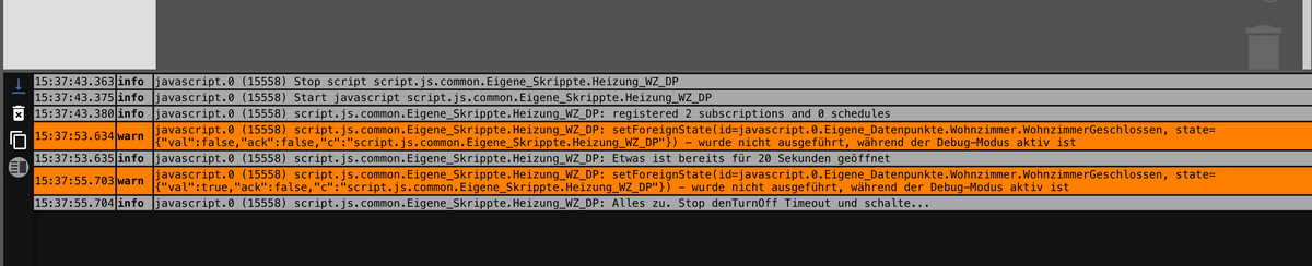

            @homoran ich bekomme folgende Warnungen:
            • Masterg 23M Masterg 23
              @masterg-23
              Da steht es doch ganz deutlich, was du verändert hast!
              wenn du das jetzt als Text in code-Tags gepostet hättest, hätte ich dir auch deinen Fehler zeigen können
                @masterg-23 sagte: folgende Warnungen:
                Schalte rechts oben den Debug-Modus aus!
                Verwende keine zwei Trigger auf den gleichen Datenpunkt (Verschwendung von Ressourcen). Besser so:
                Masterg 23M 1 Antwort Letzte Antwort
                  Masterg 23M Offline
                  Masterg 23M Offline
                  Masterg 23
                  schrieb am zuletzt editiert von Masterg 23
                  @paul53 Omg so einfach kann es manchmal sein. Ich wusste nicht, dass im Debug Modus die Skripte nicht ausgeführt werden. Wieder was dazu gelernt. Darauf wäre ich alleine nie im Leben gekommen.
                  PS: Danke für den Hinweis mit dem 2 Triggern :)
