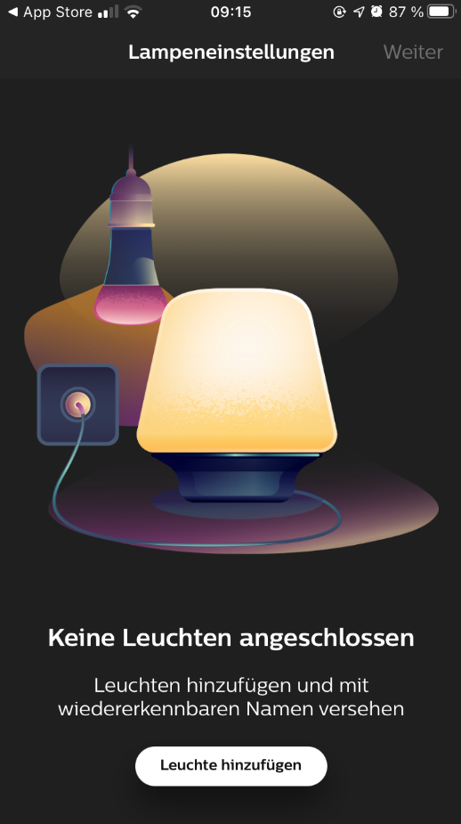

    Nun scheitere ich aber dummerweise schon bei dem Hinzufügen der Dimmerschalter zur Hue Bridge, denn: In der Philips Hue App (diese hier) muss / soll ich ja direkt eine Leuchte hinzufügen - habe ich ja aber nicht. Auch die manuelle Eingabe der Seriennummer in der Hue App brachten keinen Erfolg.
    Muss ich eine Lampe kaufen oder wie ist da der ideale Prozess?

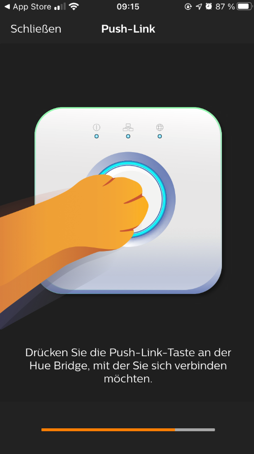

        ich habe die App nun noch einmal frisch installiert, folgender Ablauf:
        Bridge wird erfolgreich gekoppelt.

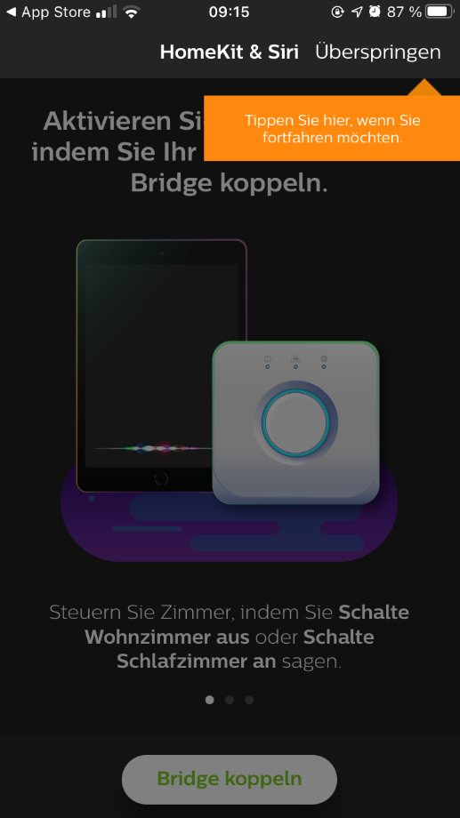

        (Überspringe ich, da kein HomeKit vorhanden)
        Und ab hier bin ich dann in einer Todesschleife...

          @dasmoritz ah okay das ist noch die Ersteinrichtung. Wusste nicht das dann eine Lampe vorhanden sein muss. Vielleicht eine Glühlampe besorgen um es wenigstens einrichten zu können? Aber was anderes, hab gesehen du möchtest damit Rollläden bedienen? Wird möglich sein mit der Fernbedienung aber du weisst das es dann nur verzögert reagiert wegen den Polling? Je nachdem was man dann im Adapter eingestellt hat. Ist nur ein Hinweis 🙈
