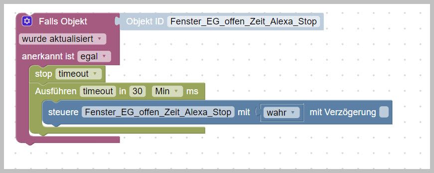

        @chrunchy meinst du so?
        Ich glaube die Idee ist Top, selbst wenn jemand die Pause auslöst ohne das die Fenster offen sind, würden "sonst" und "sonst falls" nicht ausgeführt weil die Bedingungen nicht zutreffen.
        Ich teste das mal und berichte, Danke Dir.

          @stefanw Wie gesagt, bin ich in Blockly nicht wirklich fit, aber soweit ich das erkennen kann, sieht es gut aus.
          Gruß Chrunchy

            @stefanw
            Das sieht erstmal gut aus, aber:
            Wenn du die Ansage deaktivierst während alle Fenster zu sind solltest du eine Meldung bekommen das alle Fenster geschlossen sind. Wenn das gewünscht ist, gut.
            Ansonsten würde ich die Blöcke die die meldung senden mit einem eigenen falls auf den neuen datenpunkt umgeben, so das
            • der timeout immer gestartet wird
            • nur das ausgeben der Meldung unterdrückt wird wenn der dazu angelegte datenpunkt wahr ist.
            A.
