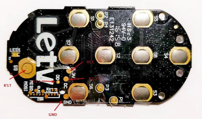

    Auf der Seite Modkam.ru ist ja beschrieben wie man die Firmware mit Freepad_LeTV_8 flashen kann um diesen kompatibel zu machen.

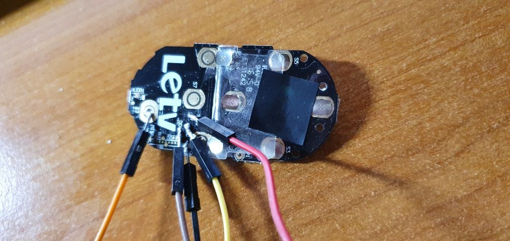

    Die auf dem Bild beschriebenen Pins habe ich angelötet.
    Was muss ich an den FTDI anschließen?
    Ground und VCC ist noch klar. Was ist P2.1 und P2.2? und wie komme ich dann in den Flashmodus? Mithilfe von RST?

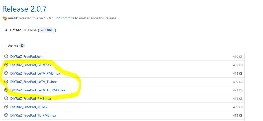

    Nachtrag: Welche Firmware der 4 Freepad LeTV Versionen ist die richtige?

        @docgame die Pins gehen an rx und tx. Wer rx und wer tx ist weiß ich nicht.

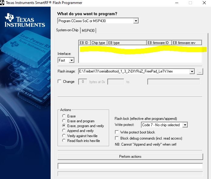

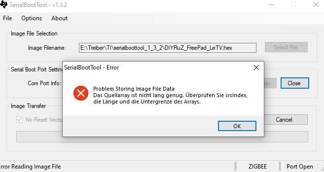

                    @1n4148 Habe jetzt die Kabel an den 2. Taster den ich hier habe angelötet. Die Lötstellen sind in Ordnung (Habs sogar unter meinem Kamera-Mikroskop überprüft). Mit dem CC-Debugger und dem Flash Programmer (TI) findet er das Board nicht.
                    Mit FTDI und SerialBootTool Findet er das Board scheinbar (Unten steht auch Zigbee). Er will allerdings das . hex Image nicht. Auf der dieser Seite cc2530 flashen habe ich gelesen, das für dieses Teil unter Windows die Kombination FTDI und SerialBootTool richtig wäre, aber eine .bin benötigt wird.

                      Seltsam, dass der CC-Debugger den Chip nicht findet. Hast du mal Reset am CC-Debugger gedrückt?
                      Mit SerialBootTool kenn ich mich nicht aus, ich meine aber, dass das nur funktioniert, wenn ein entsprechender Bootloader geflasht ist.
                      • 1 Offline
                        1 Offline
                        1N4148
                        Für SerialBootTool muß die Firmware anders compiliert werden (https://github.com/Koenkk/zigbee2mqtt/issues/320#issue-355660026)
