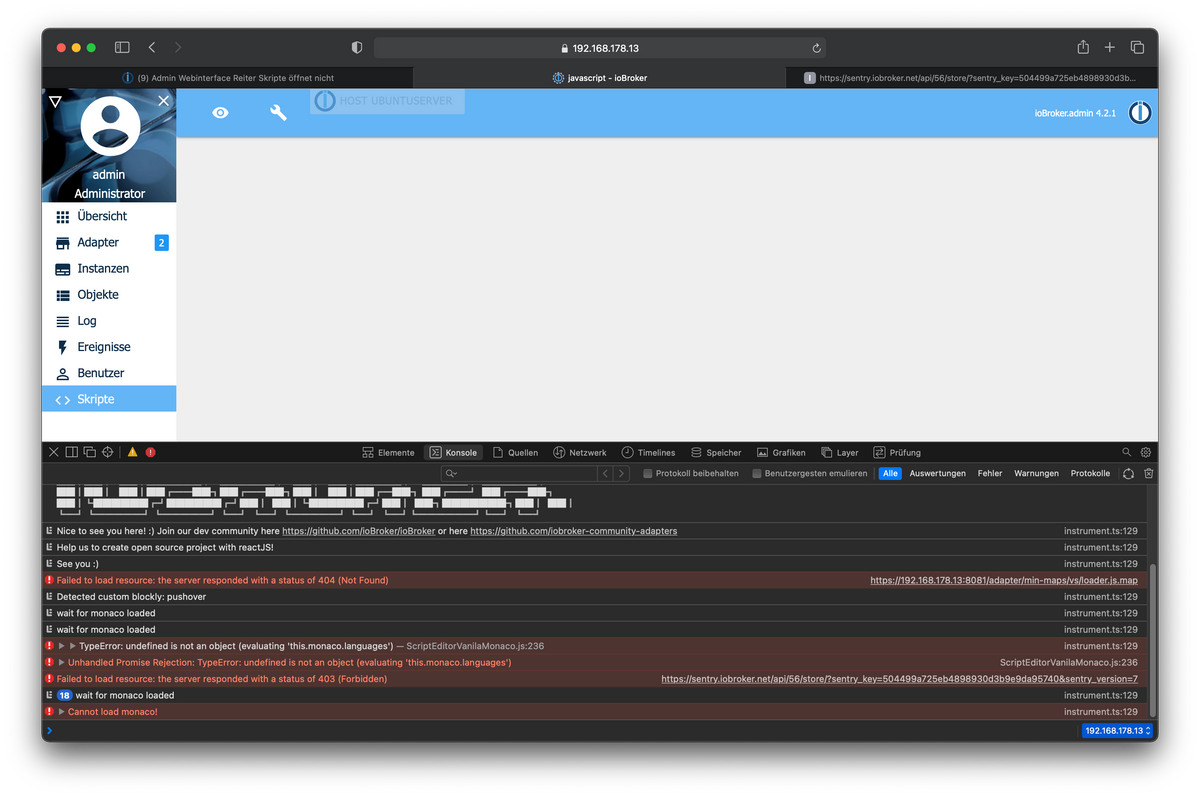

                          MaikB85
                          Habe mal in Safari die Javascript Konsole zugeschaltet und wenn ich auf den Reiter Skripte schalte, erhalte ich diese Meldungen.
