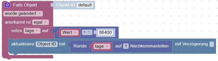

          @ms1 sagte: Bekomme das aber nicht in Blockly umgesetzt....
          M 2 Antworten Letzte Antwort

            @paul53 said in Umrechnung von Sekunden Tagen:
            Hallo paul 53,
            superklasse, danke für Deine/Eure Hilfe. Dann werde ich das mal so probieren.👍
            Grüße ms_1

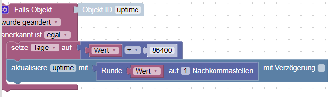

              ich habe das Blockly zusammengesetzt. Leider finde ich das Ergebnis nicht.
              In dem Ordner wo es stehen müsste finde ich immer noch die Zeit in Sekunden.
              Grüße ms_1

                @ms1 Schreibst du es wieder in den ursprünglichen Datenpunkt?
                Das bringt nichts, du musst es in einen eigenen Datenpunkt schreiben

                    @ms1 sagte: Muss ich dann das Blocky erweitern?
                    Nein, "aktualisiere" den eigenen Datenpunkt zuweisen.

                        Guten Morgen zusammen,
                        den eigenen Datenpunkt habe ich unter 0_userdata.o als "Art" Zahl erstellt. Im Log taucht aber diese Fehlermeldung auf.
                        1. You are assigning a number to the state "0_userdata.0.INflux_DB_Laufzeit" which expects a boolean. Please fix your code to use a boolean or change the state type to number. This warning might b
                        Irgendwie ist da noch ein Fehler vorhanden. Leider weiß ich nicht wo. Vielleicht kann da mal einer drüber schauen.
                        Das wäre prima.
                        Grüße ms_1

                              @ms1
                              @ms1 sagte in Umrechnung von Sekunden Tagen:
                              Die Zahl die jetzt da drin steht ist die Max Zahl im Datenpunkt,
                              weil du noch die msec reinschreiben willst
                              ändere wert im aktualisiere Block auf Tage

                                Hallo Rainer,
                                vielen vielen Dank. Das Problem ist jetzt gelöst.
                                Jetzt passt es. Wäre ich nie und nimmer drauf gekommen.
                                Danke auch an paul53.
                                Grüße ms_1
