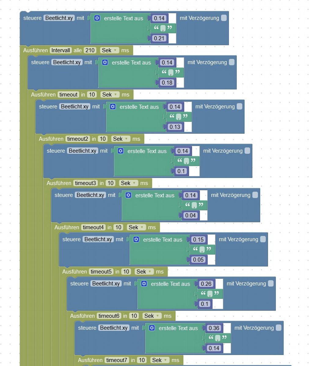

    Nach dem ich jetzt so langsam die "einfachen" ( für mich jedenfalls ) Sachen(Routinen) von den Ganzen APPs ( HmIp, Hue, usw. ) in den IOB gebracht habe kau ich jetzt schon seit Tagen an einer ollen Sache rum....
    Ich habe bei Hui eine LED Gartenlampe (LEDVANCE Smart+ LED Gartenleuchte Mini) eingebunden
    Da kann man mit dem x, y Register die Farbe verstellen.
    Ich würde gerne einen RGB Loop haben (Wenn man in die HUI App schaut und da den Kreis mit den Farben hat mit Oben orange nach gelb nach grün.....) also so einmal rum.
    Bei der Hue Essentials App kann man da auch die X, Y werte sehen.
    Eigentlich dachte ich mir das man ebbend mit einer Schleife bei X und Y kleine werte, so um die 0,05 ab bzw. drauf rechnet und dadurch dann ebbend den Loop bekommt aber irgend wie bin ich zu doof noch dazu.....
    ich habe das erst mal mit einem Intervall und 23 Timeout hinbekommen, naja, jedenfalls wechseln die Lampen die farbe stück für Stück...😌 RGB_Loop2.jpg
    denke mal ist schlecht zu erkennen ich habe da mal was noch vergrößert
    Hat da einer von den Profis eine Idee wie man das besser machen kann, ich habe auch schon lauter Videos angesehen und Google gequellt aber was in die Richtung habe ich nicht gefunden....
    Kann mir aber auch nicht vorstellen das ich der erste bin der sowas verwirklichen will.....
    Über Hilfe würde ich mich sehr freuen ;)
    mfg
    Router: Ubiquiti UniFi Dream Machine Pro|Iobroker I.NUCi5/Debian, 6 x Switche, 3 x APs, 3 x Cam, 2 x Nas(Qnap 4 & 8 Bay's)
    7 x Echos, 76 x Tasmota, 58 x ZigBee, Homatic Ip, 2 x USV
      mfg

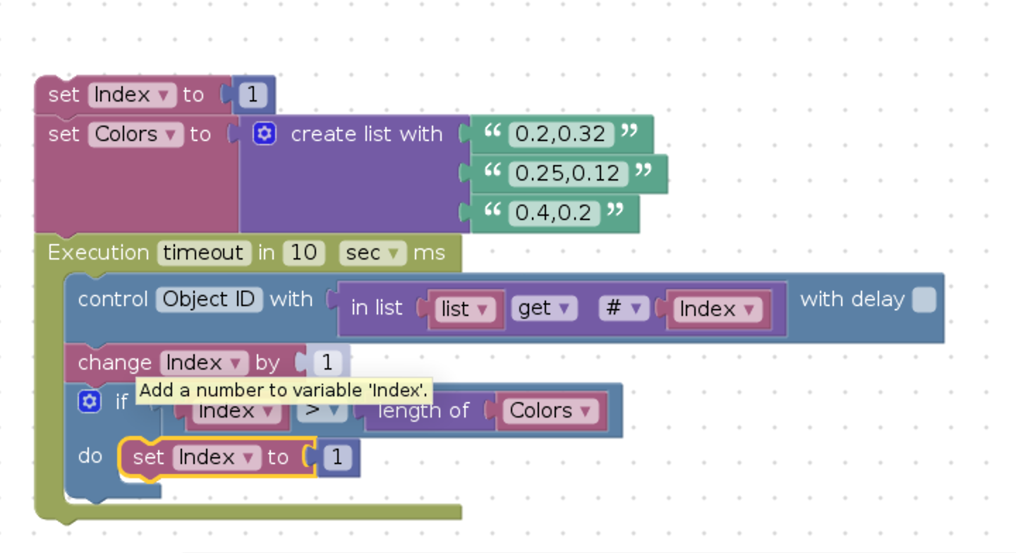

      @digi-bit
      Ganz einfach:
      man nehme:
      Eine Variable Index
      Eine Variable Farben als Liste mit allen zu steuernden Farben in Reihenfolge
      Dann geht man durch den Timeout. Farbe setzen, index erhöhen, sicherstellen das index nie zu gross wird
      Fettich :)
      A.

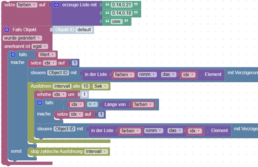

        @asgothian sagte: Dann geht man durch den Timeout.
        Du meinst Intervall?
        Auf deutsch und mit Ein-/Ausschalt-Trigger:
          AsgothianA Offline
          AsgothianA Offline
          Asgothian
          @paul53 Ja.. nicht sauber gemacht.. Intervall war gemeint.
          Mein Fehler.
          A.
