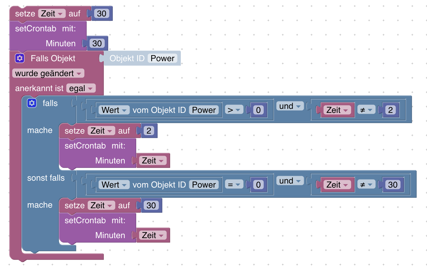

      Zoe ladet: 2min Intervall vom Zoe2 Adapter, damit die Infos schneller kommen, damit wird zBsp. die Ladung gestoppt.
      Zoe ladet nicht: 30min Intervall, wird dann eher nicht benötigt, reiner Informativer Charakter
      Die Abfragen bei Renault sind pro Tag limitiert, daher kann man nicht jede Minute einfach abfragen, das geht sich über den Tag dann nicht aus.

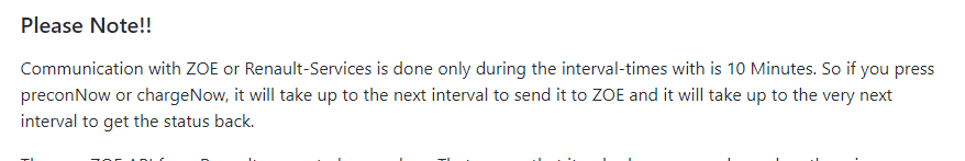

        • ich denke die Info von myRenault kommt nur alle 10 Minuten
        • willst du dann aktiv die Ladung über myRenault stoppen?

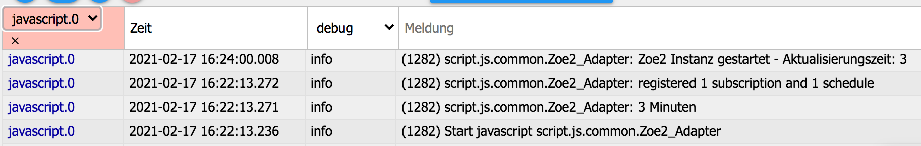

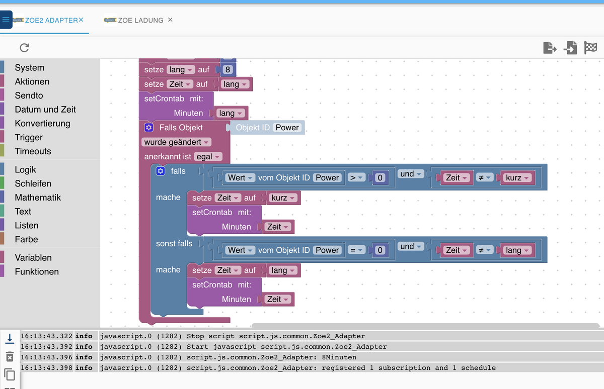

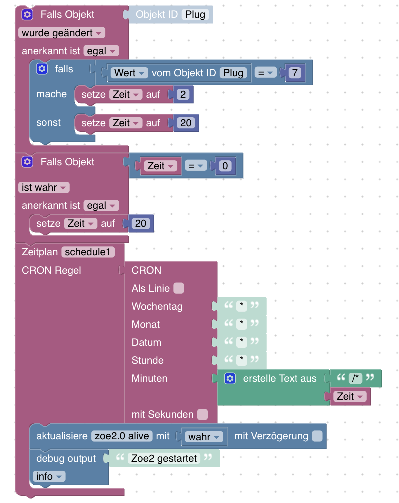

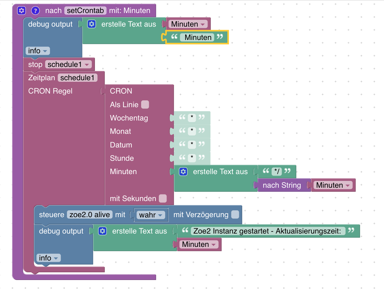

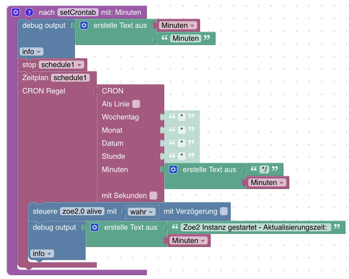

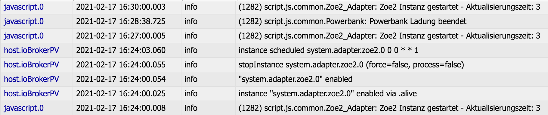

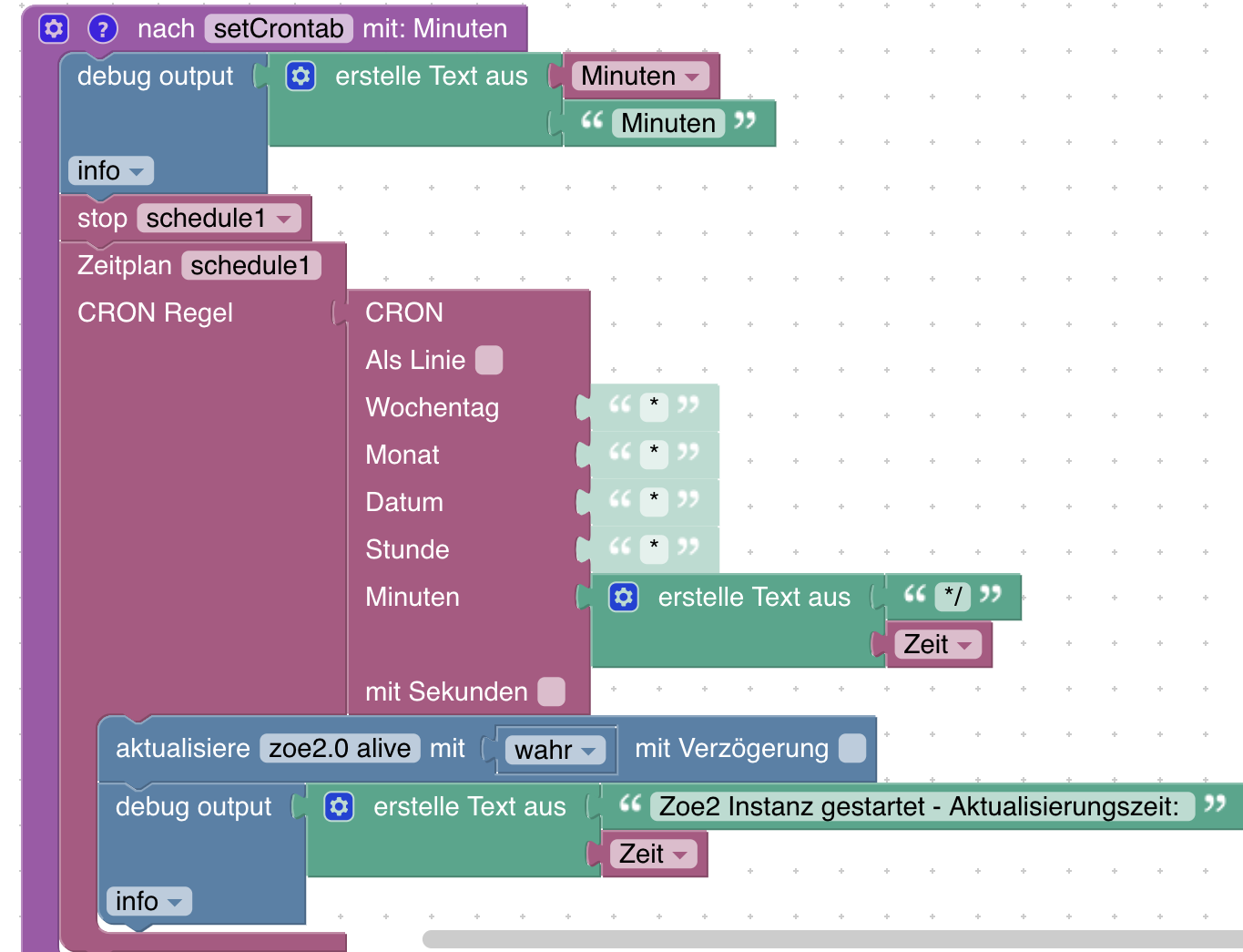

        • HumidorH Humidor

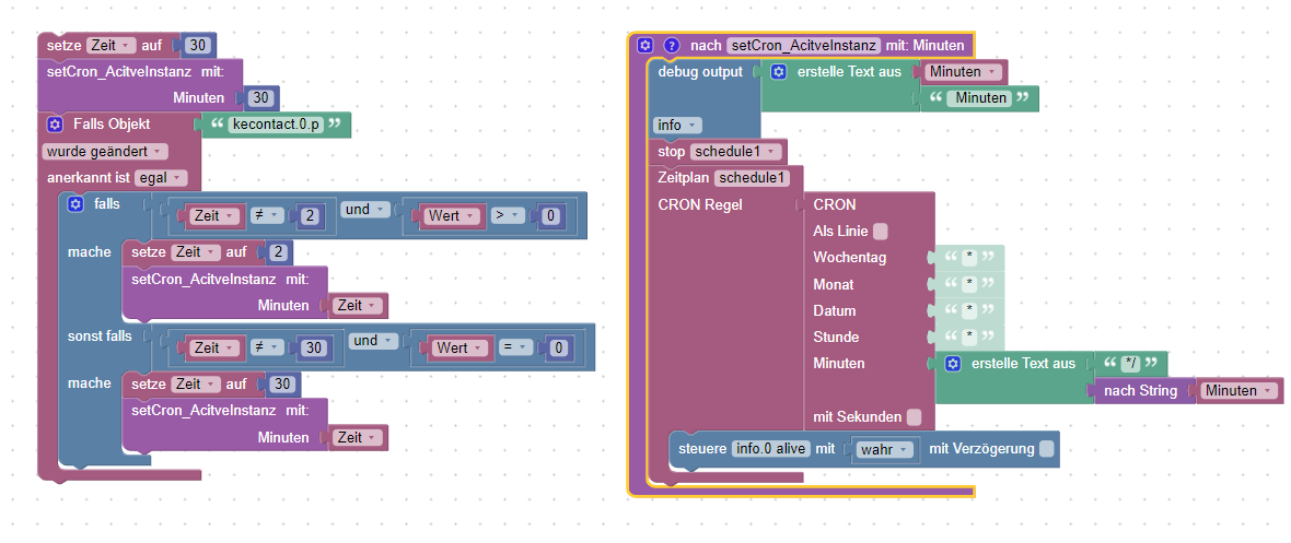

          @MCU
          das Script funktioniert.
          die Zoe2 Instanz wird aber nicht gestartet
          und das stehts auch schon, wird vom System gestoppt der Alive.
          MCU
          #46

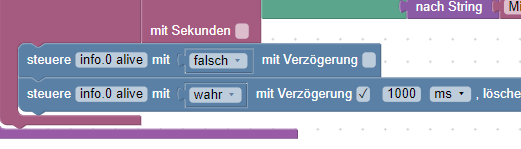

          @humidor Setz den alive-status einmal vorher auf false. Und danach wieder auf true mit Verzögerung von 1 Sekunde.
          • M MCU
            #47
            @mcu was soll das bringen?
            Der Adapter scheint so ausgelegt zu sein wie alle scheduled Adapter.
            Nach Einlesen der Daten schließt er sich wieder

              @homoran Scheint so. Er möchte ja die Daten mal schneller auslesen und mal langsamer.
              Ich hab es gerade mit tvspielfilm-Adapter probiert, ist auch einer bei dem man die Zeit-Intervalle vorgeben muss.

                #49
                @Homoran Ich habe es versucht dir zu erklären, anscheinend willst du das nicht aufnehmen.
                @MCU werde ich testen, wird verm. nichts bringen. Ich habe dem Erbauer des Adapters schon geschrieben, ev. macht er einen ohne dem Cronjob.
                Nein, bringt nichts, der host dreht beides ab.
                BG
                HumidorH 1 Antwort Letzte Antwort

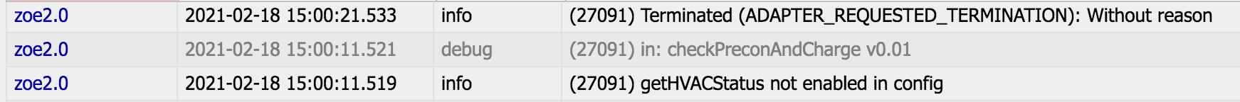

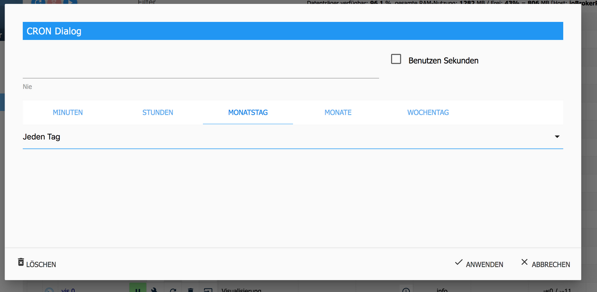

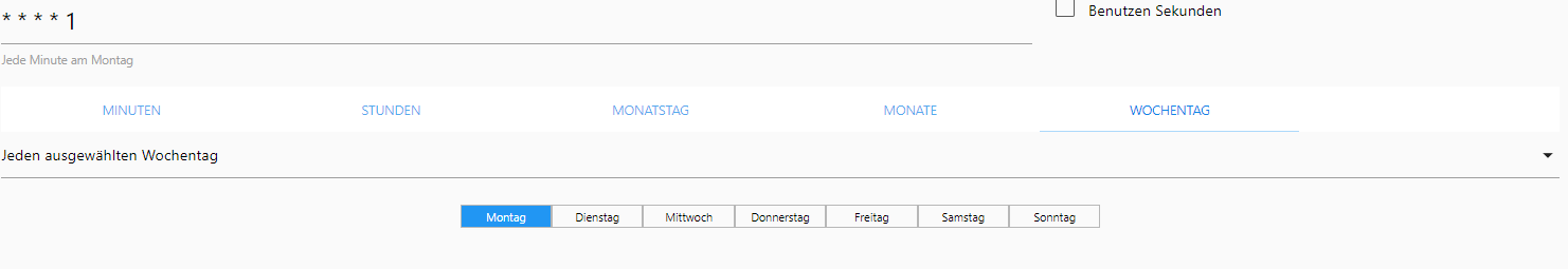

                  #50

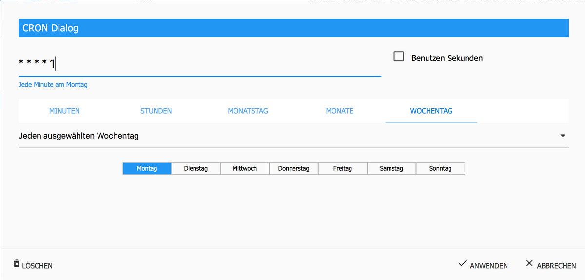

                  @MCU irgendwas ist schief gegangen beim Eintrag vom Cronjob der Instanz, bekam nur noch Fehlermeldung und konnte es nicht mehr ändern.
                  Gut, Adapter deinstalliert und wieder installiert.
                  Nun fkt. der Adapter nicht mehr ??
                  Bildschirmfoto 2021-02-18 um 15.39.55.png Bildschirmfoto 2021-02-18 um 15.39.59.png Bildschirmfoto 2021-02-18 um 15.05.37.png
                  wie kann ich nach einer Deinstallation wirklich alle Reste entfernen, damit er neu installiert werden kann, denke da bleibt was zurück und das gefällt ihm nicht??
                  BG

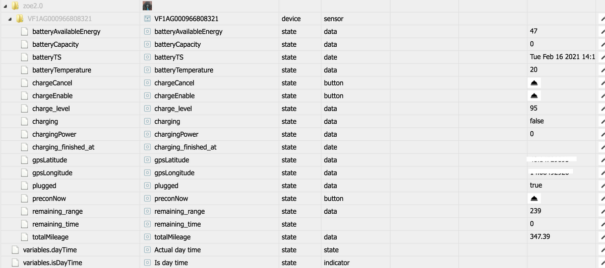

                      #52
                      @mcu das passt schon, ist deaktiviert, da gehts nur um die Position zu erfassen, wo der Fehler auftritt
                      der Erbauer vom Adapter hat sich gemeldet und meinte durch die Umstellung auf einen compact mode oder so wird dieser Fehler ausgegeben, hat keine Bedeutung.
                      nach 3 Durchläufen sind auch alle Werte wieder da und es schaut OK
                      BG
