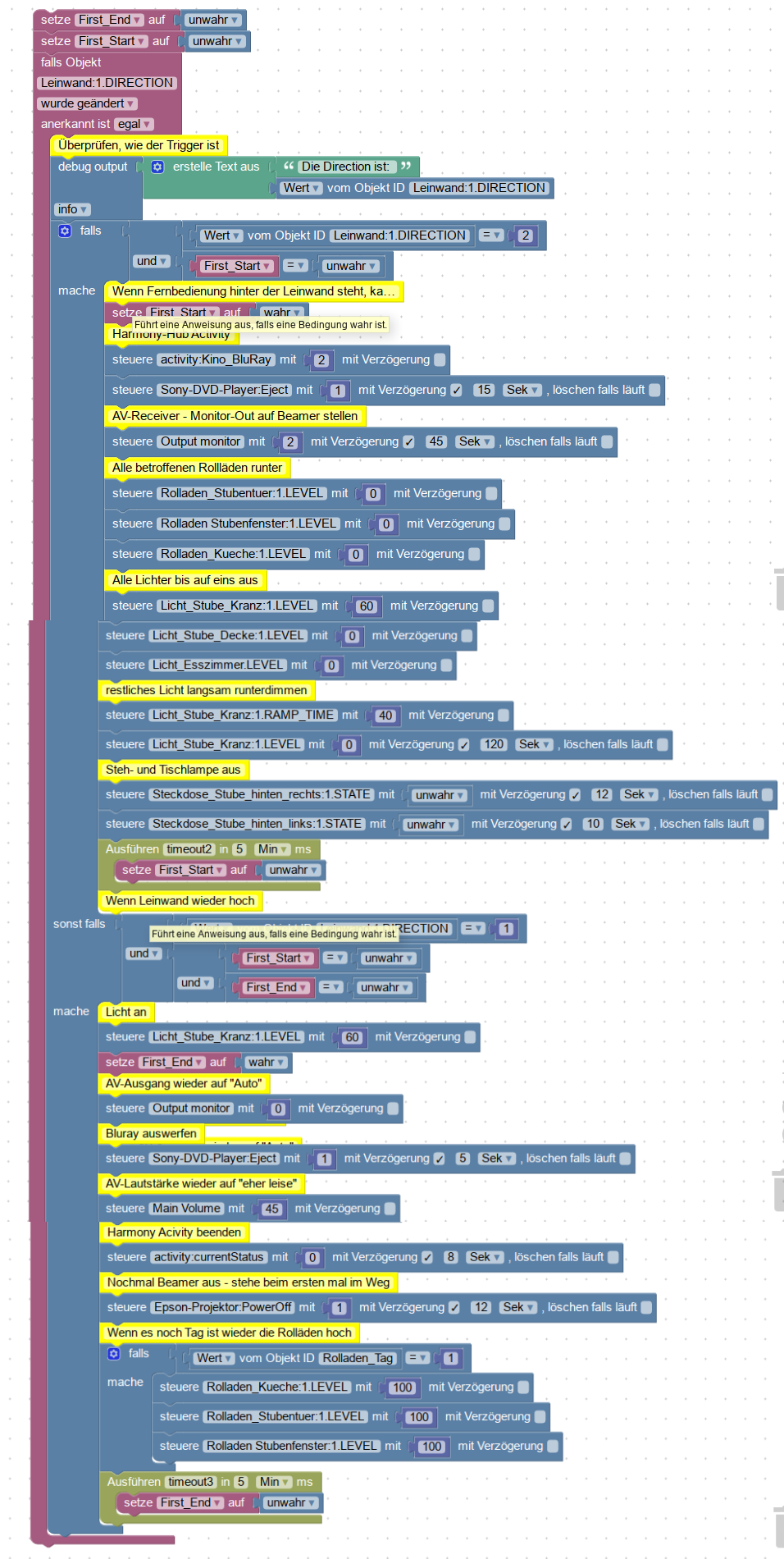

      • HomoranH Nicht stören
        Vielleicht kann ich euch da etwas unterstützen.
        Habe so etwas in Blockly gelöst:

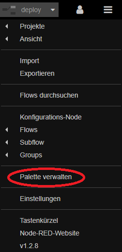

              @ioneuling
              • Den Palettenmanager machst Du über den Haken der node-Red Adapter einstellungen sichtbar.
              • Ich gehe mal davon aus, dass Du die Szenen, die Du im iobroker hast auch dort ansprechen kannst.

                @mickym said in Verzweiflung: Hue, Harmony, Kinolicht:
                Gibt es hier einen anderen Weg? Leider taucht die Palette nicht auf. Die Fehlermeldung kommt mir auch komisch vor.

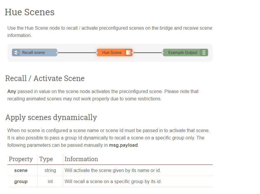

                  @ioneuling Nun wenn Du den Palettenmanager in den Adaptereinstellungen des node-red Adapters im iobroker angeklickt hast, findest Du diesen auch nicht in den Benutzereinstellungen sondern im normalen Menü (3 Striche rechts).
                  Nun wenn Du die hue- magic Nodes installiert hast - dann hast Du doch hier ein Beschreibung der Nodes mit ihren Parametern.
                  Um eine Lampe zu dimmen steht doch da, dass Du einen Zahlenwert in einem msg.payload Objekt mitgeben musst, nämlich aus meiner Sicht die Eigenschaft brightness. Also msg.payload.brightness und dann eine Zahl von 0-100.
                  Light Events
                  The event message that the light bulb sends contains the following data in the msg.payload object. Events will only be sent if the light bulb state is changed.
                  Dein Flow aus Deiner Abbildung macht in meinen Augen gar keinen Sinn.
                  Wenn ich mir die Beschreibung zu der Szenen Node anschaue, musst Du der doch den Namen der Szene, die Du definiert hast mitgeben.
                  Du gibst aber gar nichts mit. Du triggerst jetzt den Flow zwar mit dem Datenpunkt im iobroker, aber
                  1. willst Du ja nur dann die Szene triggern, wenn die Aktivität dauerhaft auf 2 steht.
                  2. Solltest Du ja auch was haben, um das ganze wieder auf "Normal" zu stellen, d.h. wenn Aktivität auf 0 steht.
                  Ich bin kein HUE Spezialist und kenne mich mit Szenen nicht so aus - die Frage ist, ob man unbedingt Szenen braucht, wenn Du nur verschiedene Level dimmen möchtest.
                  Wenn Du also nur eine Lampe oder eine Gruppe von Lampen (da gibt es soweit ich gesehen habe, auch Gruppen Nodes) dimmen möchtest, dann einfach die Brightness einstellen und falls Du verzögert dann weiter dimmen möchtest kannst Du das auch mit der Verzögerung der Nachrichten erreichen. Wenn das ganze in einer Szene abläuft - dann müsste eigentlich eine Szene reichen, in der der ganze Dimmvorgang inkl. des zeitlichen Ablaufs definiert ist. Wie Du das aber in einer Szene definierst - da musst dann einen HUE Spezi fragen.
                  Am Anfang würde ich aber erst mal schauen, wie die HUE Nodes funktionieren - ob Du wirklich in die payload Objekte mitgeben musst oder ob das Eigenschaften einer Nachricht sind.

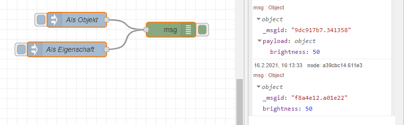

                  Also ich würde mal eine HUE Lampe Node in Deinen Flow ziehen und diese beiden Inject Nodes mit ihr verbinden. Dann siehst was funktioniert:
                  Im 1. Fall siehst Du wird die Brightness in einem payload Objekt mit der Eigenschaft brightness mitgegeben, im 2. Fall direkt als Eigenschaft des msg Objektes:
                  Hier der Flow zum importieren:

                  zusätzlich zur Debug Node kannst Du ja Deine Node mit einer einzelnen HUE-Lampe oder einer HUE-Gruppe dahinter hängen und berichten, welche Version funktioniert. Da ich wie gesagt keine HUE habe - musst Du mir hier die Infos liefern, wenn ich Dir weiter helfen soll.
                  So wie ich die Anleitung verstanden habe - müsste die 1. Version als payload Objekt funktionieren. Es geht aber darum, dass nochmals zu verifizieren!
                  Und nochmal etwas zum prinzipiellen Vorgehen. Kümmere Dich immer erst mal um eine Seite - entweder die Ausgabe- oder die Eingabeseite. Zum Schluss kommt der Flow dazwischen.
                  Also erst mal wie eben vorgeschlagen schau mal wie Du aus Node Red mit den verschiedenen Nodes DEine HUE Lampen steuerst. Mach das mit Inject Nodes und den entsprechenden Kommandos und wenn DU das beherrschst, dann ist der Rest in der Regel ein Kinderspiel.

                        Ich kann das nur von @Homoran nur unterstreichen (wir ergänzen uns da prächtig :) ) - Es gibt außerdem anscheinend in der hue-magic Node sogar schon vordefinierte Animationsequenzen, wie Sunset usw. (vielleicht ist das ja Dimmen mit Farbeverlauf) -
                        Wie gesagt teste erst mal ein bisschen mit der Inject Node - was man da alles anstellen kann. ;)
