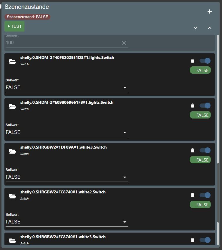

    Ich habe zur Zeit 14 Shellys im Haus, wenn ich einer Szene Shellys zuordne, bekomme ich nur Bezeichnungen wie "Shelly.0.SDHM-2#........" - das macht es schwierig bzw. unübersichtlich in der Szene da ich die ganzen Bezeichungen nicht auswendig kenne.
    Versucht habe ich bereits:
    • die Custom MQTT Prefix zu ändern (klappt wenn ich die Shellys über das MQTT Modul einbinde, dann fehlen mir aber die ganzen "Command" Datenpunkte,
    • ich habe den Shellys Namen gegeben (Device Name, Channel Name) direkt im Shelly
    • im Shelly Adapter nach EInstellmöglichkeiten gesucht....
    Vielleicht stelle ich mich auch völlig blöd an - bin noch blutiger Anfänger....

        Nein es ist die Ansicht unter dem Reiter "Szenen" - hoffe ich hab Dich richtig verstanden? 😑 2021-02-15 08_49_36-Window II.jpg

          @slowman die Namen sind unter Objekten bei mir auch drin, allerdings werden diese nicht angezeigt in den Szenen

                Natürlich hast Du Recht, aber es gibt noch viele andere Bereiche wo man ganz einfach die Shelly Eigene Bezeichnung braucht.
                Ich hab mich deshalb einmal zähneknirschend hingesetzt und mir eine Referenz geschaffen (Shelly Name, Benutzer definierter Name, IP Nummer, MAC Adresse). Du glaubst nicht wie oft ich das schon gebraucht habe :) (ich hab zwischen 40 und 50 Shelly)

                  @albert-k das bedeutet Du hast die eine Tabelle gemacht mit allen diesen Daten? Ja verkehrt ist es nicht, aber ich finde nicht Sinn der Sache eigentlich oder? Zumal ich mir die Mühe gemacht hatte in jedem Shelly (derzeit 14 Stück) eine MQTT-Präfix zu vergeben.
                  Wenn man den Shelly als MQTT Device anlegt, kommen diese Namen auch durch - aber der Shelly Adapter ist trotzdem
                  "einfacher"....
                  Ich bin aktuell daran das ganze mal mit der Alias Geschichte zu probieren - das würde auch andere Vorteile mit sich bringen.... Ist halt auch wieder Arbeit....

                    ich hab mir dafür alias angelegt. Hatte auch das Problem, dass iot die Shellys nicht annehmen wollte. Also einmal die Arbeit mit alias und schon läuft es

                      @nordischerjung - gut das motiviert mich 😑 Das gehört zwar nicht hier her - aber man muss pro Datenpunkt einen eigenen Alias anlegen oder? Also bei einen Shelly Dimmer z.B einen für Switch, einen für Brightness usw?

                          Ja musst du für jeden DP machen, guck mal hier
                          da ist auch das Script von @paul53 verlinkt.

                            @nordischerjung genau das habe ich gesucht! Vielen lieben Dank
                              ja, ist mühsam, aber glaub mir, nach dem 10. alias wirst du schneller... ;) ist zwar zäh, aber der vorteil überwiegt dann.
                              kaputt, ID ändern, fertig. keine scripte u.s.w. mehr ändern müssen...
