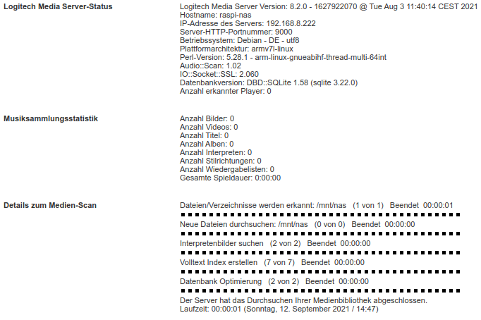

          Meine fstab hab ich ergänzt wie folgt:
          >>> [logitechmediaserver]
          sudo mount -t cifs -o user=media,password=,vers=1.0,rw,file_mode=0777,dir_mode=0777 //192.168.8.222/musik /mnt/smb/
          //192.168.8.222/Musik /media/nas cifs user=media,passwd=
          , 0.0
          //192.168.8.222/Musik /media/nas cifs user=iobroker,passwd=, 0.0
          //192.168.8.222/Bilder /media/nas cifs user=media,passwd=
          , 0.0
          //192.168.8.222/Bilder /media/nas cifs user=iobroker,passwd=, 0.0
          //192.168.8.222/Videos /media/nas cifs user=media,passwd=
          , 0.0
          //192.168.8.222/Videos /media/nas cifs user=iobroker,passwd=*******, 0.0
          <<< [logitechmediaserver]
          Was mache ich falsch?

              @oliverio Nein, natürlich sind die User passwortgeschützt.
              Die fstab sieht nun so aus:
              //192.168.8.222/Musik /mnt/nas cifs vers=1.0,rw,nounix,user=media,password=******,dir_mode=0777,file_mode=0777 0 0
              //192.168.8.222/Bilder /mnt/nas cifs vers=1.0,rw,nounix,user=media,password=******,dir_mode=0777,file_mode=0777 0 0
              //192.168.8.222/Videos /mnt/nas cifs vers=1.0,rw,nounix,user=media,password=******,dir_mode=0777,file_mode=0777 0 0
              Zugriff hab ich aber immer noch keinen:
              Thomas BraunT OliverIOO 2 Antworten Letzte Antwort

                #30
                @hausbaer
                Du kannst nicht alle drei Freigaben gleichzeitig auf den gleichen Mountpunkt /mnt/nas klatschen.
                cifs vers=1.0
                sollte man auch nicht mehr verwenden, wenn möglich.

                    #32
                    @hausbaer
                    was mir noch auffällt ist, das du kein share name angegeben hast.
                    ausser Videos wäre dein share name auf der NAS
                    kommst du mit windows drauf?
                    gib mal die adresse hier an, wie du mit windows drauf kommst.
                    das müsste dann so aussehen, danach fordert dich windows auf das passwort einzugeben
                    \\192.168.8.222\Videos

                      #33
                      @oliverio
                      Aber auch damals konnte man nicht den gleichen mountpunkt mehrfach zur gleichen Zeit nutzen.
