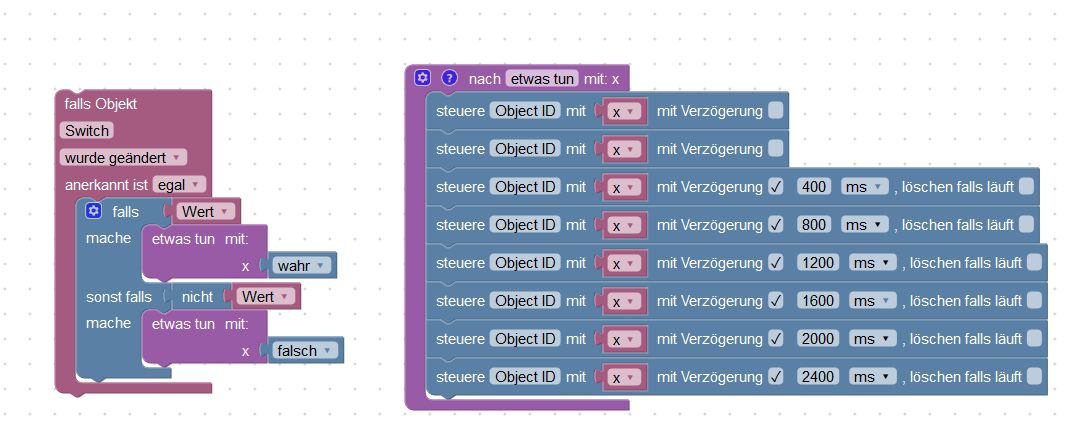

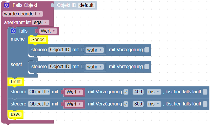

      @audiofreak Hallo, die zwei Skripte sollten zu einem zusammengefasst werden und über eine Logik ausgeführt werden. Denke es liegt eher an dem Trigger, da der bei jedem wahr dein Skript ausgelöst wird.
      Also wenn es nur aktualisiert (jedoch nicht geändert) wird sollte es auch schon auslösen.
      Hab es mal kurz zusammengestellt, wie ich es machen würde:

        @audiofreak sagte: dauert es nicht lange bis es wieder ein/ausgeschaltet wird.
        Das liegt an dem falschen Trigger, der nicht nur bei Wertänderung auslöst. Außerdem sollte man keine zwei Trigger auf den selben Datenpunkt verwenden (Ressourcenverschwendung). Vorschlag:
        Wert findet man unter "Trigger".

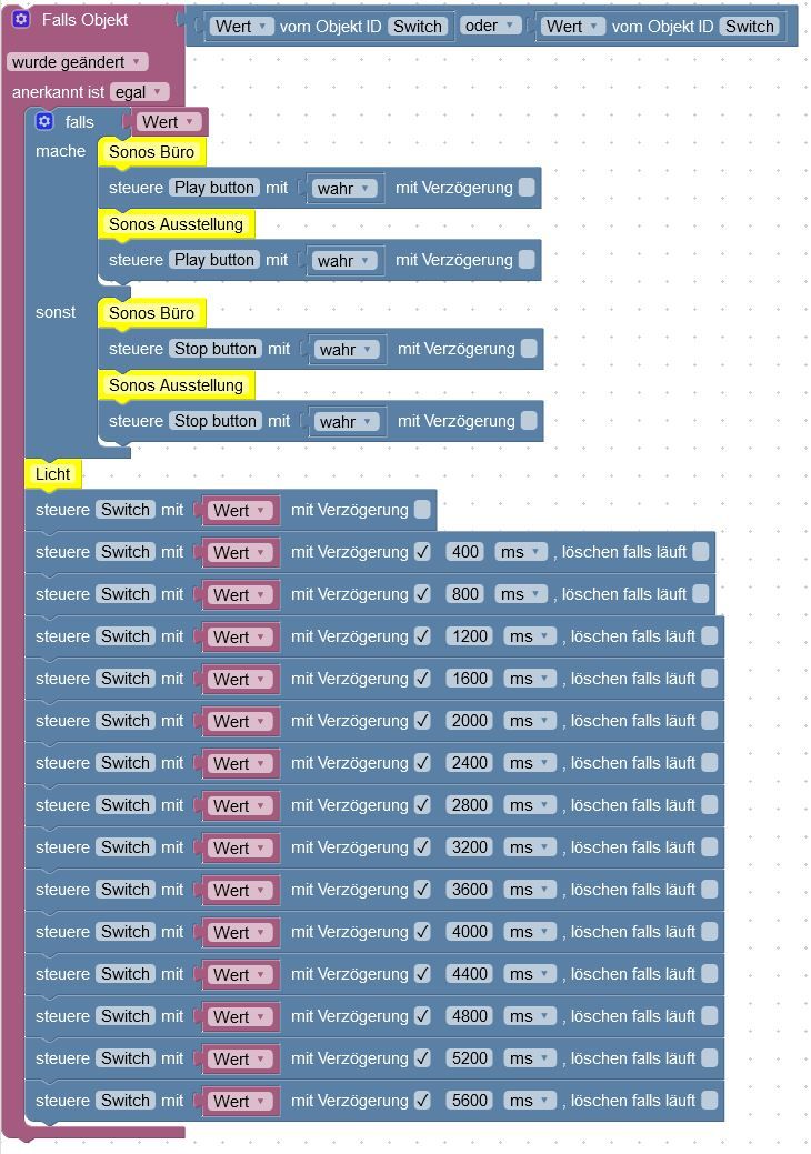

          Also ich hab folgendes nachgebaut:shelly.JPG
          Hab ich es mit dem Sonos richtig gemacht? Abspielen muss ich ja "Play" auf "true" und beim abschalten "Stop" auf "true" den "Play" auf "false" setzen funktioniert nicht..
          Was ich noch ergänzt habe: hab 2 Trigger eingefügt, stimmt das so?

            @audiofreak sagte: hab 2 Trigger eingefügt, stimmt das so?
            Nein. Man kann nur Datenpunkt-IDs an den Trigger übergeben - keine Werte. Wozu zwei Trigger-Datenpunkte?
            @audiofreak sagte in Shelly als Trigger löst Skript dauernd aus:
            Ja.

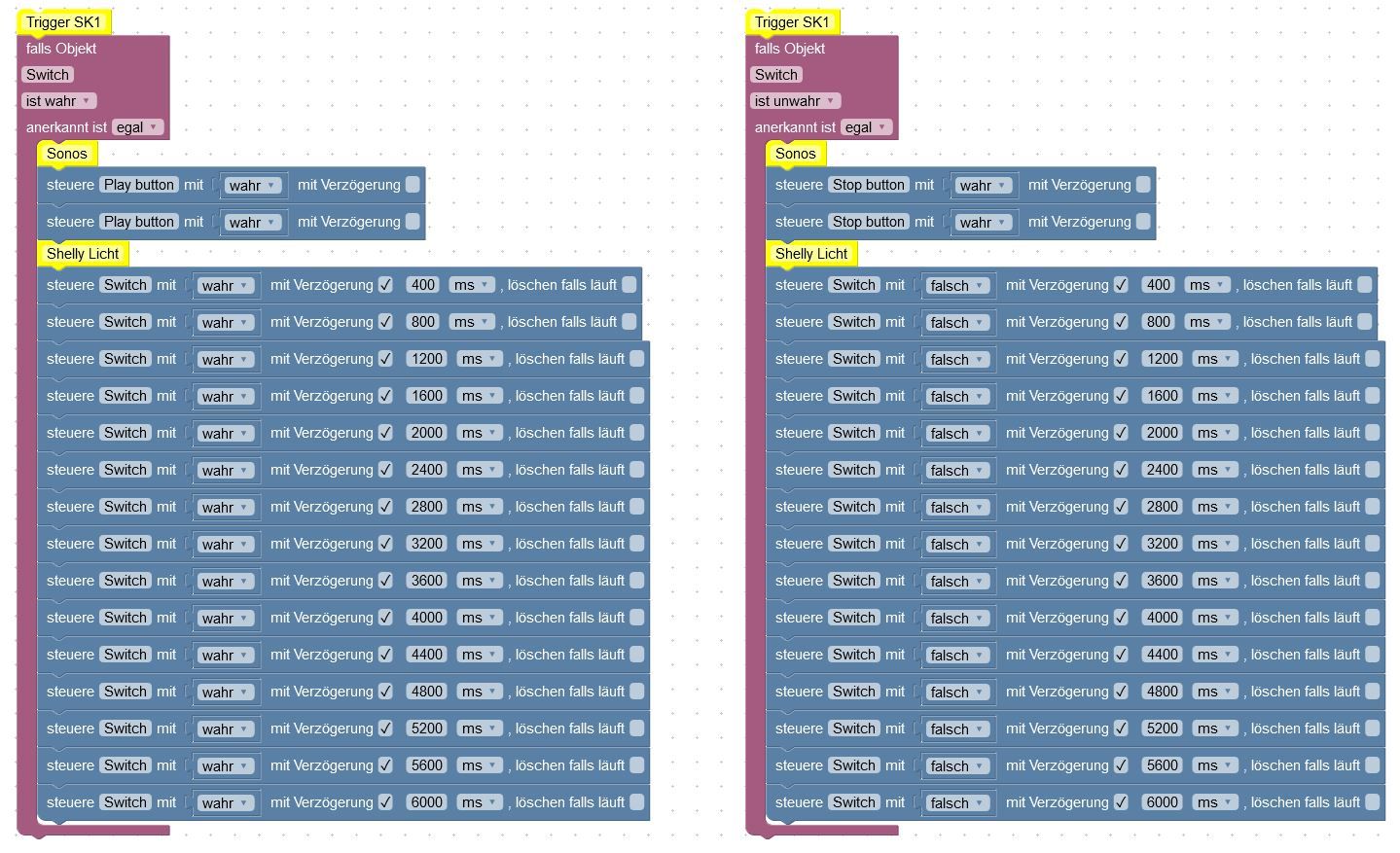

                              Bin total begeistert wie gut/stabil die Schaltung funktioniert, alle freuen sich über die Flexibilität der Lichtschalter.
                              Das Gebäude ist aussen fertig renoviert und wir haben nun einen Schaufenster. Jetzt würde ich gerne einen Abendlicht haben. Das Ziel wäre:
                              Wenn das Licht bis 17.00 Uhr gelöscht wird, schalten alle Lampen aus.
                              Ab 17.00 werden nicht alle Lichter gelöscht sondern eine Gruppe wird zb erst nach 5Std. gelöscht.
                              Hab mal verschiedene Sachen probiert, leider ohne Erfolg.
                              Habe nun 14Std. Videomaterial über den iobroker erworben und hoffe später das System besser verstehen zu können.
