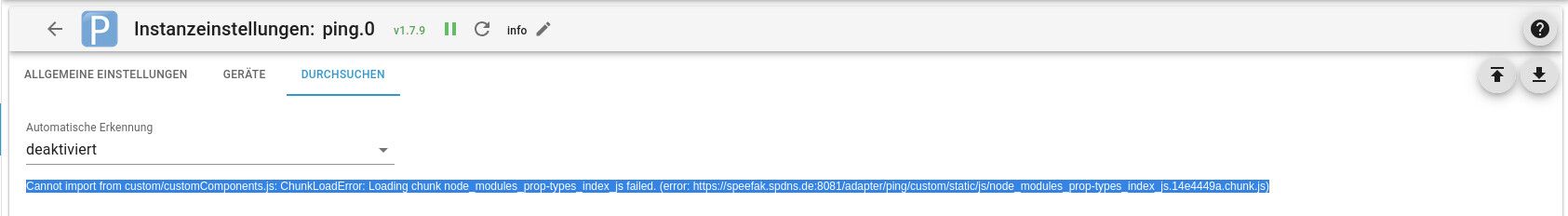

                              Seit dem Update des Adapter Admin von @7.7.22 auf @7.8.23 funktioniert der Ping-Adapter bei mir nicht mehr korrekt. Die Maske zum Suchen und Hinzufügen von Netzwerkgeräten wird nicht mehr angezeigt. Stattdessen erscheint ein JavaScript-Fehler (siehe Screenshot im Anhang).
                              Fehlermeldung:
                              Cannot import from custom/customComponents.js:
                              ChunkLoadError: Loading chunk node_modules_prop-types_index_js failed.
                              (error: https://speefak.spdns.de:8081/adapter/ping/custom/static/js/node_modules_prop-types_index_js.14e4449a.chunk.js)
                              Systemumgebung:
                              • ioBroker auf Debian 12
                              • Ping-Adapter: aktuelle Version (nach Update)
                              Fragen:
                              1. Liegt das Problem möglicherweise an Debian 12?
                              2. Hat jemand ähnliche Erfahrungen gemacht oder eine Lösung parat?
                              3. Gibt es bekannte Inkompatibilitäten mit der neuen Adapter-Admin-Version?
                                #72
                                @KüstenKlaus sagte:
                                Das ist unerheblich, denn ganz unabhängig davon musst du den Zirkus eh auf Debian 13 heben. Debian 12 'Bookworm' wird in ein paar Wochen EOL.

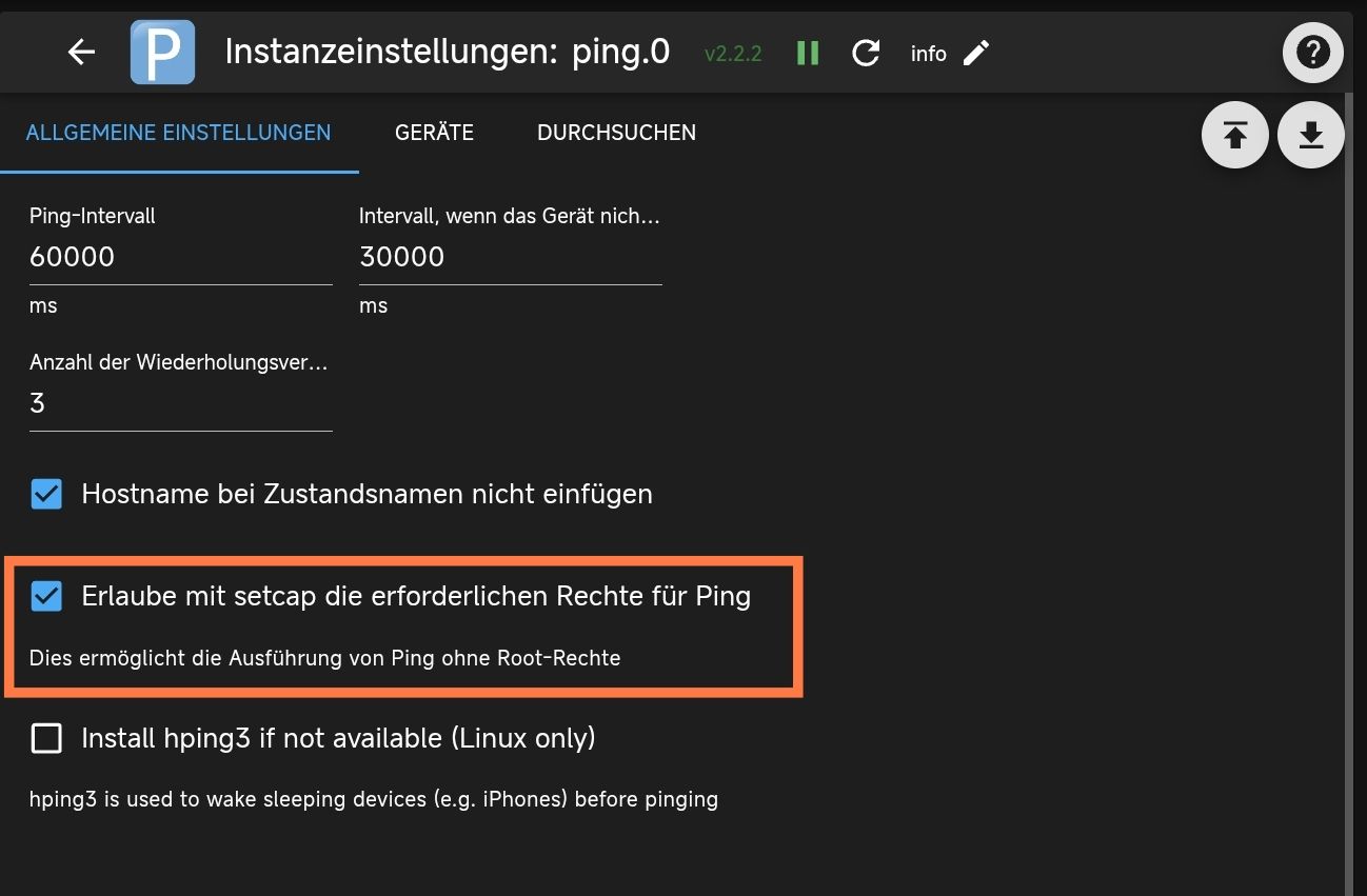

                                        @KüstenKlaus sagte:
                                        Vllt. funktioniert der Ping Adapter unter D13 wieder ...
                                        Vielleicht musst du Option aktivieren falls du einen LXC verwendest:
                                        Proxmox 9 HA-Cluster mit 3x HP prodesk 400 G6 i5
                                        ioBroker Backup Analyzer
