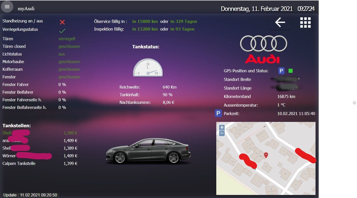

            myAudi

              @g-polat
              Das Design kommt mir bekannt vor 🙂
              G 1 Reply Last reply Reply Quote 0
              • G
                g.polat @Glasfaser last edited by
                @glasfaser sagte in Zeigt her Eure Auto Views:
                @g-polat
                kommt aus diesem Forum 🙂

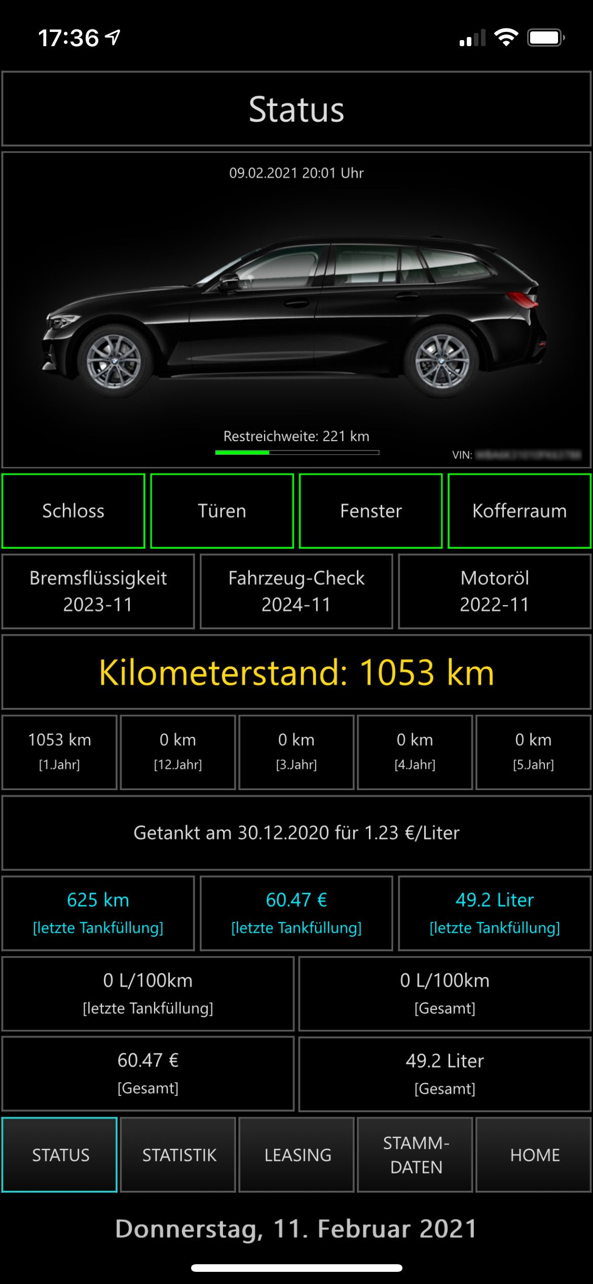

                  hier meine Auto View (am Smartphone).
                  Es sind noch nicht viele Daten erfasst, da erst 1000km gefahren.
                  Da es ein Leasingfahrzeug ist, sind auf den nächsten Seiten noch statistische Informationen zur Kilometerlaufleistung.

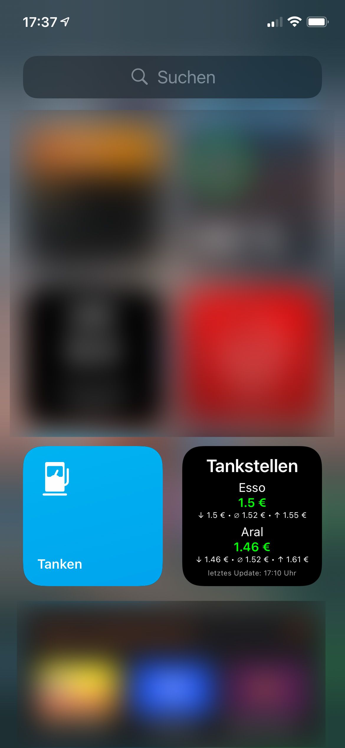

                  Vieleicht für den einen oder anderen interessant sind noch meine iPhone widgets.
                  Über "Tanken" sende ich den Kilometerstand, Liter und EUR über den iot-Adapter an ioBroker.
                  Realisiert über "Kurzbefehle" in ios.
                  Das "Tankstellen" widget habe ich über "scriptable" realisiert.
                  Es “parst“ eine html-Datei auf meinem FTP welche ich in ioBroker erstelle.
                  Die Daten sind somit syncron zum "Tankerkönig" Adapter

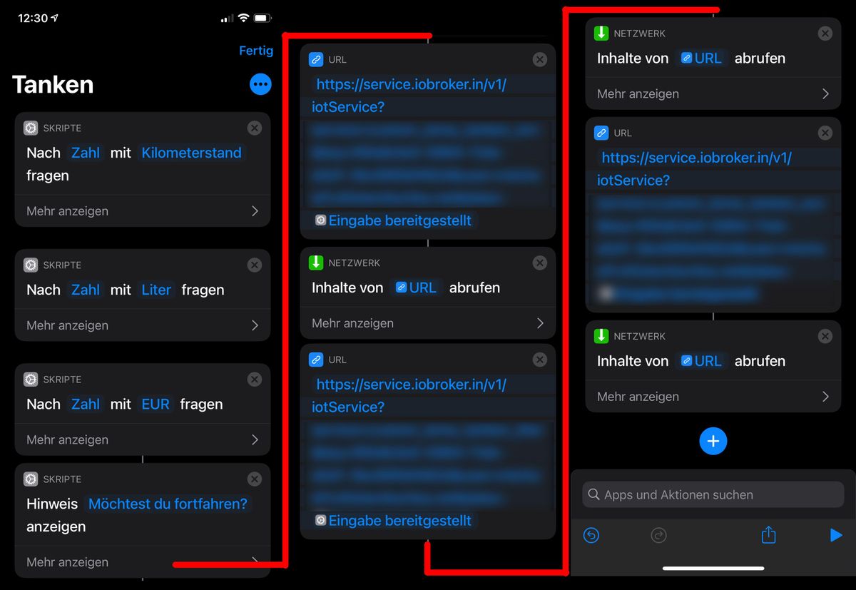

                    @stenmic
                    Kannst du das mit dem Tanken Button noch etwas ausführlicher beschreiben?
                    Klingt sehr interessant
                    • S
                      stenmic @Linedancer last edited by stenmic
                      @linedancer
                      Nach dem Start wird der Kilometerstand, Liter und EUR abgefragt.
                      Diese Daten muss ich eingeben.
                      Nach einer Bestätigung am Ende sende ich die Daten per https an den iot-Adapter und verarbeite sie dann in Javascript.
                      Der Kurzbefehl sieht so aus.
                      Theoretisch kann man so alles manuell an iobroker senden

                        Hallo, wie kommt man an die Daten vom Auto?
                        • G
                          g.polat @Holger Etzel last edited by
                          @holger-etzel sagte in Zeigt her Eure Auto Views:
                          @g-polat
                          Du musst den VW Adapter installieren und mit deinem myAudi Account verknüpften.
                          • L
                            leonundjulie @g.polat last edited by
                            @g-polat Hallo, kannst bitte Dein AUDI View zur Verfügung stellen?
