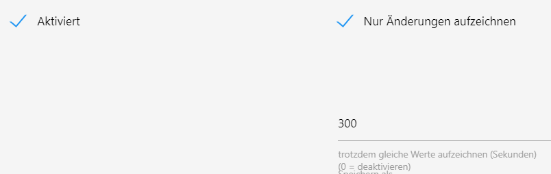

              @hanss sagte: ioBroker mit MQTT Broker/SQL
              Dann kann man in der SQL-Konfiguration zum Datenpunkt die Option "trotzdem gleiche Werte aufzeichnen" mit z.B. 300 s aktivieren.
