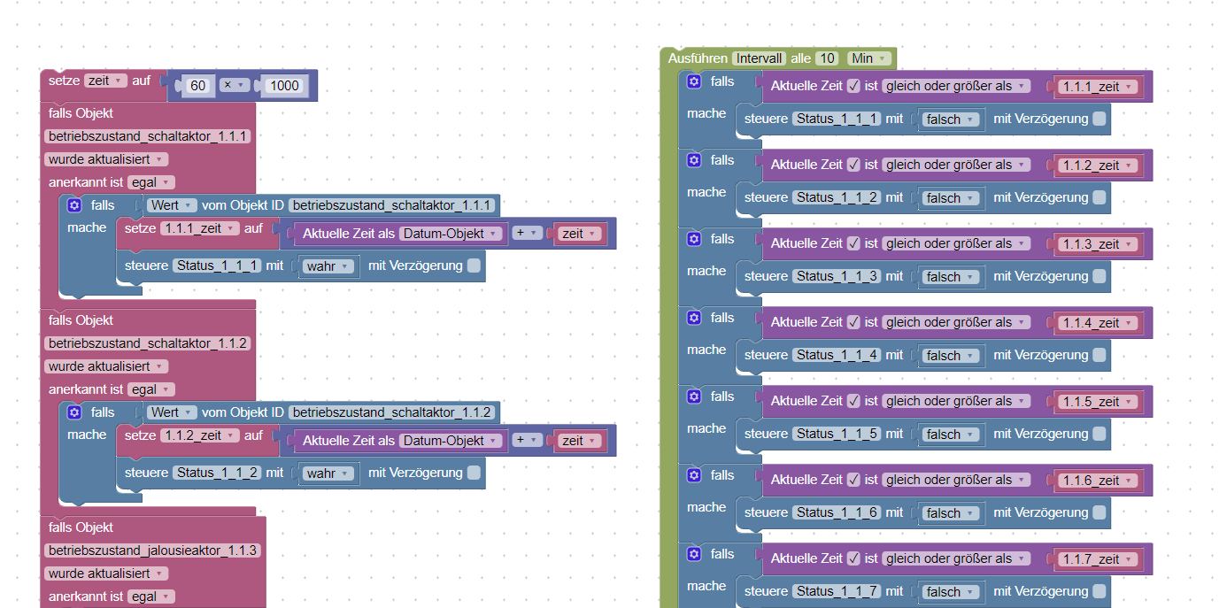

    Ich versuche den zustand von bestimmten Geräten zu überwachen. Die Geräte senden zyklisch ne true. Jedoch senden sie kein false falls sie mal ausfallen sollten.
    mein gedanke war:
    wenn gerät ein true sendet dann merke ich mir die zeit und erhöhe die zeit auf das nächst zu erwartende true.
    nebenbei überprüfe ich die zeit zyklisch ob sie größer ist als als die aktuelle - falls ja kam kein true rechtzeit an und setze einen wert auf false...
    wo liegt hier mein denkfehler?

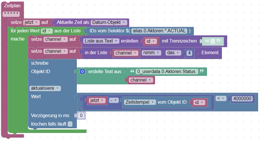

      Man muss sich die Aktualisierungszeiten nicht in Variablen merken, sondern sie kann als Zeitstempel direkt aus den Datenpunkten ausgelesen werden.

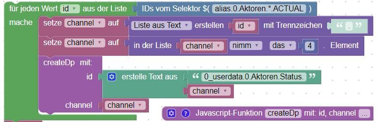

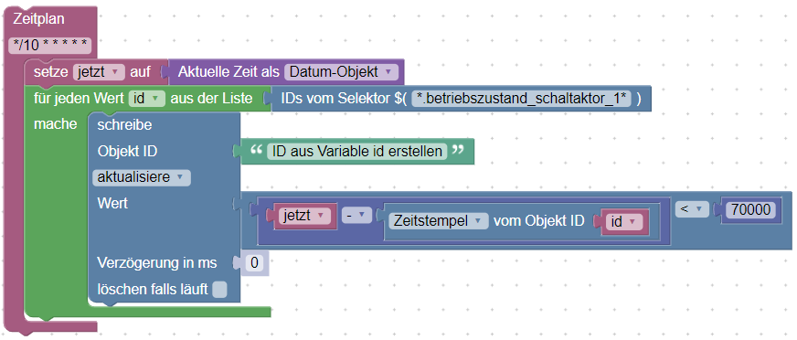

            Mittels Selektor kann man eine Schleife über alle zu überwachenden Datenpunkte bilden. Etwa so:
            Da ich die Struktur der IDs nicht kenne, kann ich weder beim Selektor noch bei den zu bildenden IDs für das Ergebnis helfen.
              @mpl1338 sagte: wie oft er sendet kann ich bestimmen. Derzeit auf 60min.
              Du meinst 60 s?

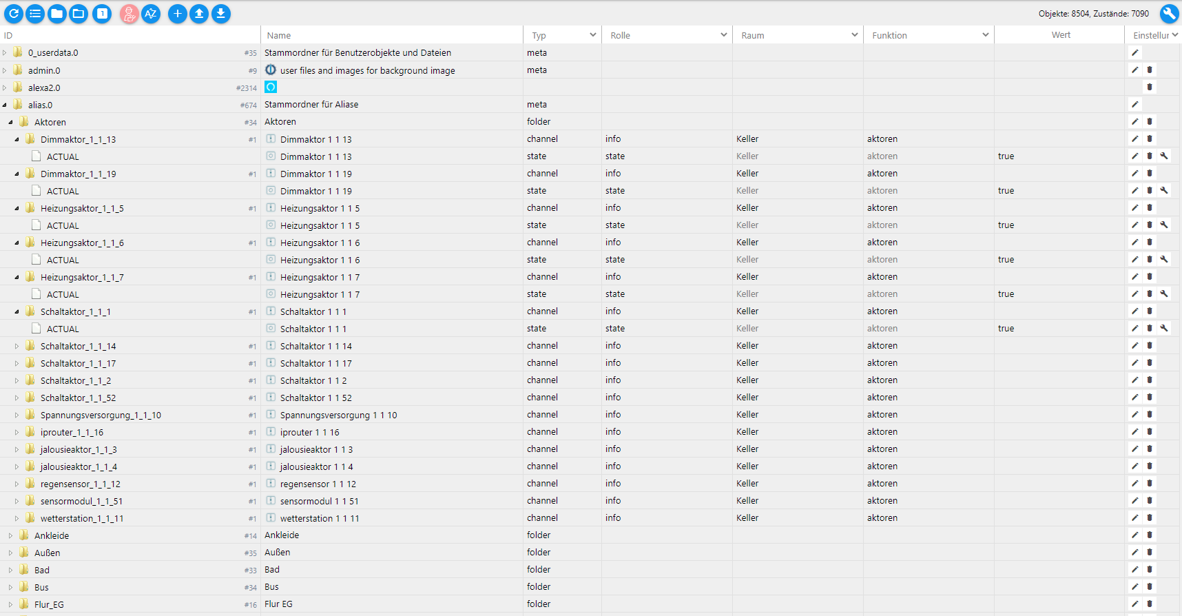

              Die DPs sehen wie gefolgt aus:
              kannst damit noch was anfangen?

                @mpl1338 sagte: Die DPs sehen wie gefolgt aus:
                Sollen alle Aktoren überwacht werden?
                  mpl1338
                  alle die als Alias angelegt wurden, jedoch jeder einzeln
                  • M mpl1338

                    Vorschlag:
                    Die Status-Datenpunkte können ebenfalls in einer Schleife erstellt werden, mit folgendem Inhalt der Javascript-Funktion createDp(id, channel):
                    if(!existState(id)) createState(id, true, {type: 'boolean', name: channel.replace(/_/g, ' '), role: 'indicator'});
                      @mpl1338 sagte: alle die als Alias angelegt wurden, jedoch jeder einzeln
                      Vorschlag:

                        mpl1338
                        Funktioniert super.
                        Danke nochmal
