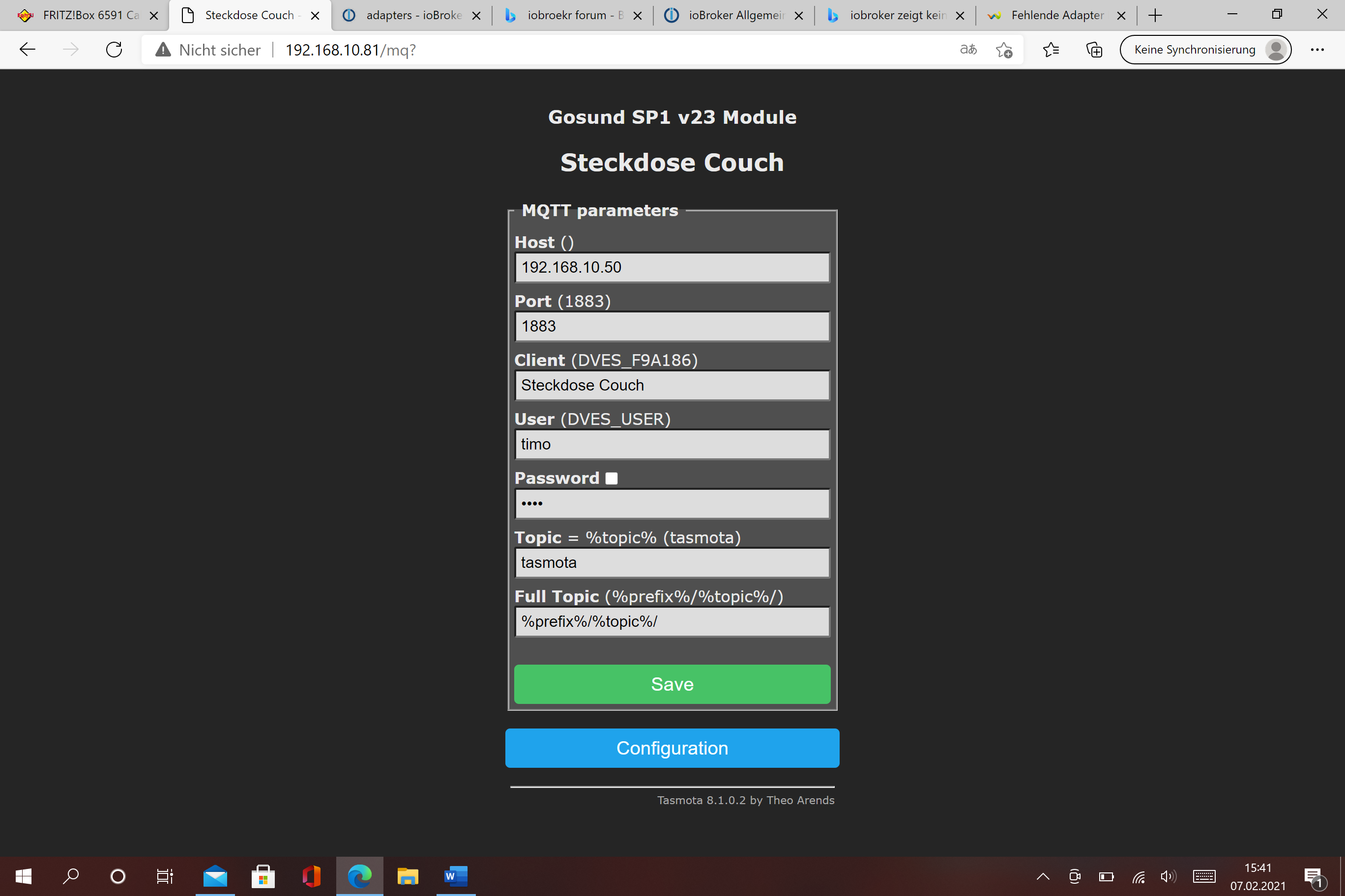

              Der IOBroker läuft auf 48 und in Tasmota ist 50 als IP, kann so nicht laufen 😉

                  Er hat in Tasmota ne falsche IP drin. Wird wohl beim neu Aufsetzen ne andere bekommen haben.

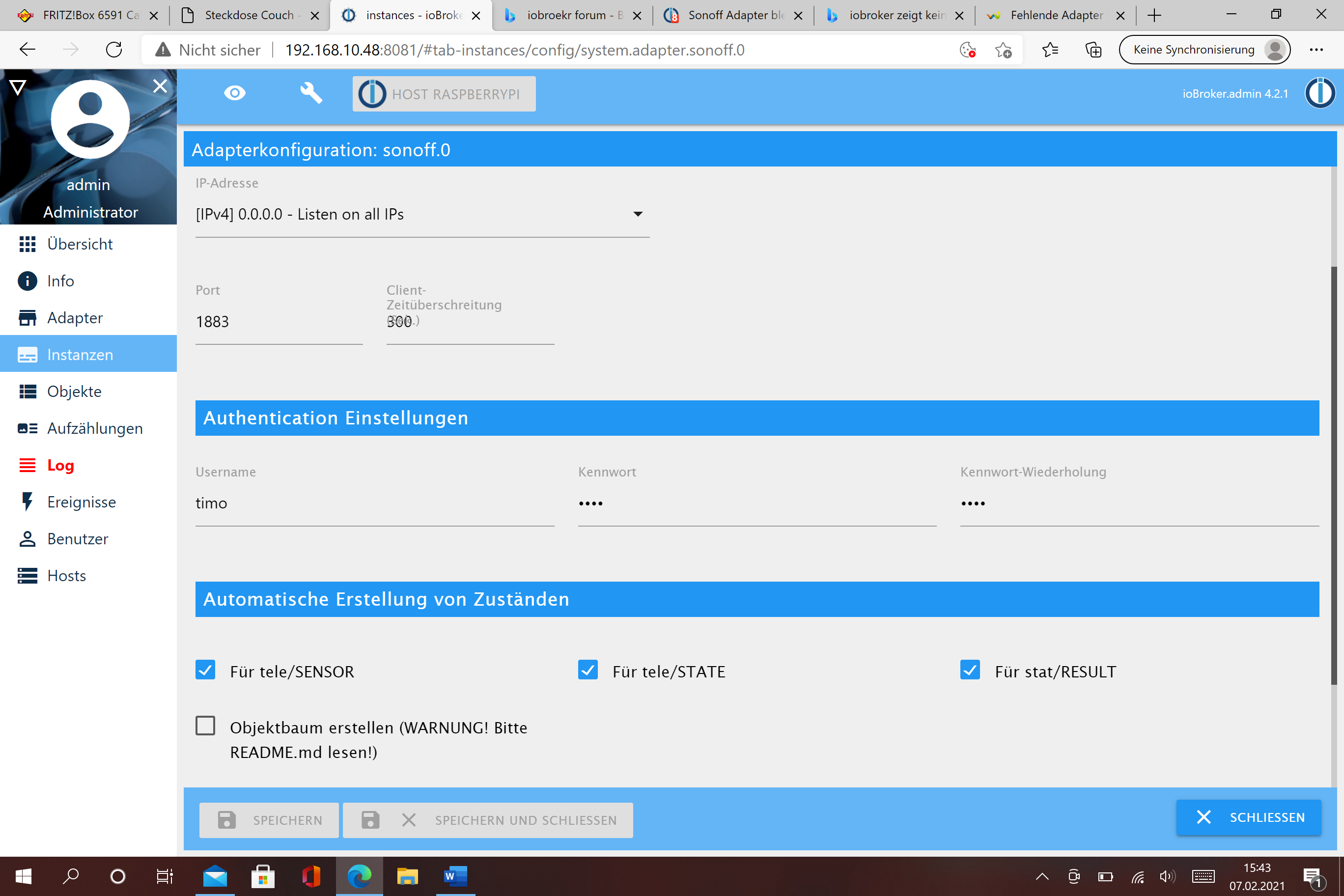

                          Im Log wird der Port mit 1883 angegeben und bei Dir ist überall 8883 eingestellt.
                          Stell mal wieder alles auf default 1883 und starte alles neu, dann läuft das auch.

                            Da stimmt doch was nicht, im Adapter steht doch auch 8883?!
                            So habe ich es auch und die Einstellungen wären ja richtig.
                            Wieso starte er mit 1883?

                              Da sollte mal durchgebootet werden, weil da wohl was klemmt.

                                Ich hatte den Port mal auf 8883 geändert, aber auch auf 1883 bleibt er gelb.
                                Ich starte das NAS mal neu

                                  Schau einfach was im Log steht. Da sollte auch das stehen, was im Adapter und den Geräten eingestellt ist.

                                        Ich habe sie jetzt nur Steckodose benannt, ändert auch nichts.```
                                        sonoff.0 2021-02-07 16:50:26.888 info (786) Starting MQTT authenticated server on port 1883
                                        sonoff.0 2021-02-07 16:50:26.853 info (786) starting. Version 2.4.0 in /opt/iobroker/node_modules/iobroker.sonoff, node: v12.20.1, js-controller: 3.1.6
                                        sonoff.0 2021-02-07 16:50:22.839 info (704) Terminated (ADAPTER_REQUESTED_TERMINATION): Without reason
                                        sonoff.0 2021-02-07 16:50:22.838 info (704) terminating
                                        sonoff.0 2021-02-07 16:50:22.835 info (704) Got terminate signal TERMINATE_YOURSELF
                                        sonoff.0 2021-02-07 16:49:04.175 info (704) Starting MQTT authenticated server on port 1883
                                        sonoff.0 2021-02-07 16:49:04.131 info (704) starting. Version 2.4.0 in /opt/iobroker/node_modules/iobroker.sonoff, node: v12.20.1, js-controller: 3.1.6
                                        sonoff.0 2021-02-07 16:48:59.767 info (641) Terminated (ADAPTER_REQUESTED_TERMINATION): Without reason
                                        sonoff.0 2021-02-07 16:48:59.766 info (641) terminating
                                        sonoff.0 2021-02-07 16:48:59.763 info (641) Got terminate signal TERMINATE_YOURSELF
                                        sonoff.0 2021-02-07 16:47:54.215 info (641) Starting MQTT authenticated server on port 1883
                                        sonoff.0 2021-02-07 16:47:54.183 info (641) starting. Version 2.4.0 in /opt/iobroker/node_modules/iobroker.sonoff, node: v12.20.1, js-controller: 3.1.6
                                        sonoff.0 2021-02-07 16:47:49.353 info (184) Terminated (ADAPTER_REQUESTED_TERMINATION): Without reason
                                        sonoff.0 2021-02-07 16:47:49.352 info (184) terminating
                                        sonoff.0 2021-02-07 16:47:49.350 info (184) Got terminate signal TERMINATE_YOURSELF
                                        sonoff.0 2021-02-07 16:47:37.236 info (184) Starting MQTT authenticated server on port 1883
                                        sonoff.0 2021-02-07 16:47:37.205 info (184) starting. Version 2.4.0 in /opt/iobroker/node_modules/iobroker.sonoff, node: v12.20.1, js-controller: 3.1.6
                                        sonoff.0 2021-02-07 16:42:31.265 info (613) Starting MQTT authenticated server on port 1883
                                        sonoff.0 2021-02-07 16:42:31.224 info (613) starting. Version 2.4.0 in /opt/iobroker/node_modules/iobroker.sonoff, node: v12.20.1, js-controller: 3.1.6
                                        sonoff.0 2021-02-07 16:42:27.230 info (168) Terminated (ADAPTER_REQUESTED_TERMINATION): Without reason
                                        sonoff.0 2021-02-07 16:42:27.229 info (168) terminating
                                        sonoff.0 2021-02-07 16:42:27.226 info (168) Got terminate signal TERMINATE_YOURSELF
                                        sonoff.0 2021-02-07 16:41:50.284 info (168) Starting MQTT authenticated server on port 1883
                                        sonoff.0 2021-02-07 16:41:50.233 info (168) starting. Version 2.4.0 in /opt/iobroker/node_modules/iobroker.sonoff, node: v12.20.1, js-controller: 3.1.6

                                        @honeybaer
                                        Hast du bei sonstige Konfiguration MQTT aktiviert?
                                        1 Reply Last reply
                                        • H Offline
                                          H Offline
                                          Honeybaer
                                          wrote on last edited by
                                          Ja, ist aktiviert, wie gesagt, es lief ja bereits
