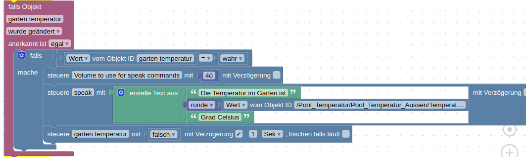

    Moin, ich weis nicht warum, aber ich denke Ihr könnt mir helfen.
    Ich habe ein Blocky was mir die Temperaturen über Alexa ansagt.
    Nun haben wir mal seit langen wieder MINUS Grade und Sie sagt die Temperatur so an , als wäre es Plus grade. Also es ist draussen Minus 4 Grad, Sie sagt es sind nur 4 Grad. Verschweig , das es aber Minus sind. Datenpunkt ist aber richtig: In der VIS ist es mit -4 Grad drinnen.
    Das ist das Blocky:
    Datenpunkt:
    Wo ist der Fehler?
    cu Detlef

      @deta mach mal bei den Texten ein Leerzeichen am ende

        @vikk88 Yea Danke, es langt bei dem Text vor dem Datenpunkt das zu machen.
