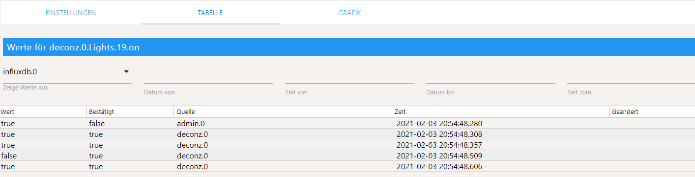

      ...habs jetzt nochmal abgelernt (gelöscht - auch im iobroker), raspi neu gestartet und nochmal neu angelernt.....
      Immer noch der gleiche Fehler.... 🤷‍♂️
      Das Licht ist an, aber der State ist auf false...
