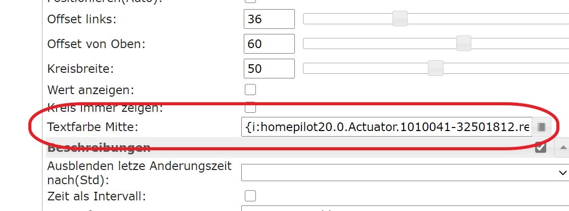

    Hallo Ihr,
    nachdem ich mich Weihnachten mit einem Raspberry beschenkt habe und nun die ersten Schritte in IOBroker unternehme, komme ich jetzt doch gerade nicht weiter.
    Ich versuche, die Farbe des Textes eines Temperatur - Widgets nach dem Status der Heizung
    {i:homepilot20.0.Actuator.1010041-32501812.relaisstatus;numberToColor(i)}
    mit folgender Funktion
    function numberToColor(i)
    if ( i < 1 )
    rgb = [0,255,0]; // Grün
    else
    rgb = [255,0,0]; // Rot
    return 'rgb(' + rgb[0] + ',' + rgb[1] + ',' + rgb[2] + ')';
    zu ändern. Soweit so gut.
    Was jetzt passiert ist, dass das Widget permanent anfängt zu blinken / einen Refresh zu machen. Nehme ich die Farbänderung raus ist alles perfekt.
    Die völlig identische Funktion und deren Aufruf funktionieren in einem "normalen" HTML Widget ohne jegliches Blinken.
    Was mache ich falsch?
    Beste Grüße, Steffen

      @freddy-0 Hi, da wird im Widget das Binding vor deinem JS geladen, dann kann das Binding/Widget später nichts mit dem Funktionsaufruf anfangen.
      Wenn du hier nur die Farbe ändern möchtest, würde ich das Binding direkt ausführen:
      {i:homepilot20.0.Actuator.1010041-32501812.relaisstatus; parseInt(i)==0 ? "green" : "red" }
      oder per Farbcode
      {i:homepilot20.0.Actuator.1010041-32501812.relaisstatus; parseInt(i)==0 ? "#00ff00" : "#ff0000" }
      "parseInt" um sicher zu gehen, dass es wirklich als "number" gelesen wird. Der "kleiner als"-Vergleich würde natürlich ebenfalls funktionieren ;)
      LG SBorg ( SBorg auf GitHub)

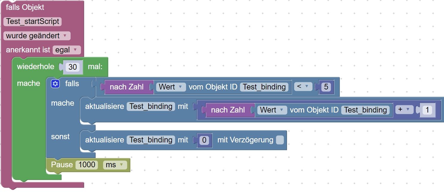

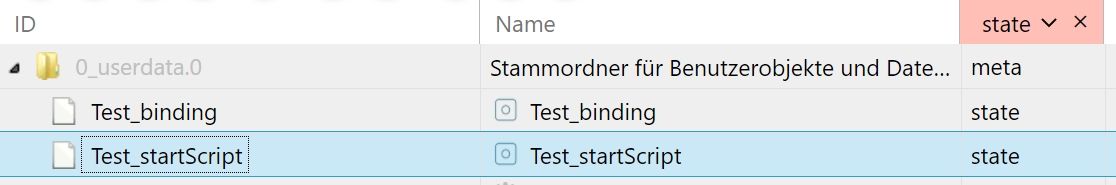

              @sborg .. und nochmal Danke ...
              Also, ich habe folgendes probiert:
              1. verschiedene Browser (Edge, Chrome, (beide auf iOS und w10), FF, Safari --> keine Änderung
              2. ich habe einen neuen View erstellt, alle Bezüge zum Homepilot entfernt und Änderungen nur über eine Variable in "0_userdata" gesteuert --> keine Änderung
              3. ein anderes Widget eingebunden und identisch gesteuert --> das Neue arbeitet perfekt, das Alte blinkt weiterhin fröhlich vor sich hin (siehe --> vis - Microsoft​ Edge 2021-02-03 14-31-16.mp4)
              Alles ist auf dem aktuellen Patchlevel.
              Kurz zur Vollständigkeit:
              • das JS script zur Farbänderung
                  switch (i) {
                      case "0":
                          rgb = [255,0,0];
                          break;
                      case "1":
                          rgb = [0,0,0];
                          break;
                      case "2":
                          rgb = [255,255,0];
                          break;
                      case "3":
                          rgb = [0,255,255];
                          break;
                      case "4":
                          rgb = [255,0,255]; // Grün
                          break;
                      case "5":
                          break;
                      default:
                          rgb = [0,0,255]; // Grün
                          break;
              1. das Blockly
              2. und die Variablen

                @freddy-0 Sry, war paar Tage weg... ;)
                Also, nach etlichen Test muss ich es leider auf das Widget schieben. Die Farbänderung per Binding funktioniert zwar so, wenn sich aber der Wert in meinem Datenpunkt ändert/aktualisiert blinkt es auch bei mir einmalig kurz (meine Testtemperatur wird im 60 Sekundenraster geschrieben, deswegen ist dies bei mir eher als moderat zu bezeichnen).
