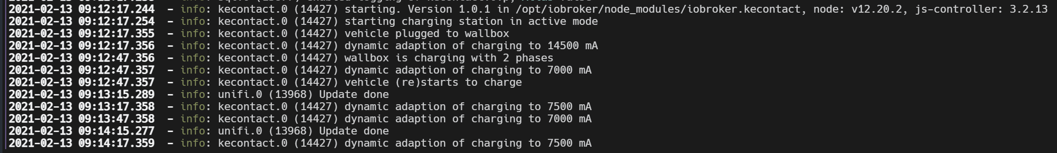

                      @Sneak-L8 Habe heute Morgen die Keba und PV beobachtet, die Ladung ist nicht automatisch angesprungen. Evtl. liegt da doch noch etwas im Argen.
                      Screen 1: Einspeisung < 2760W, Ladung soll nicht starten
                      Screen 2: Einspeisung > 2760W, Ladung sollte starten
                      Screen 3: Einspeisung deutlich über 2760W, Ladung sollte starten
                      Nach dem tippen der ersten Zeilen dieses Beitrags habe ich dan den Adapter neu gestartet und die Ladung hat direkt begonnen (Einspeisung lag bei ~3200W):
                      Ich werde morgen mal den den Adapter auf debug stellen und das nochmal beobachten. Evtl. reicht ja auch ein Restart des Adapters jeden Tag um 8 Uhr aus um das zu lösen.
                      Edit:

                                            @Sneak-L8 die Box startet (zu früh) und beendet sofort
                                            kecontact.0	2021-02-14 13:58:40.865	info	(2916) dynamic adaption of charging to 16500 mA
                                            kecontact.0	2021-02-14 13:58:40.497	error	(2916) no energy meters defined - power limitation deactivated
                                            kecontact.0	2021-02-14 13:58:40.496	info	(2916) starting charging station in active mode
                                            kecontact.0	2021-02-14 13:58:35.313	info	(2916) starting. Version 1.0.3 in /opt/iobroker/node_modules/iobroker.kecontact, node: v10.23.2, js-controller: 3.1.6
                                            kecontact.0	2021-02-14 13:58:02.556	info	(2174) Terminated (NO_ERROR): Without reason
                                            kecontact.0	2021-02-14 13:58:02.555	info	(2174) terminating
                                            kecontact.0	2021-02-14 13:58:02.492	error	at Timer.processTimers (timers.js:223:10)
                                            kecontact.0	2021-02-14 13:58:02.492	error	at listOnTimeout (timers.js:263:5)
                                            kecontact.0	2021-02-14 13:58:02.492	error	at tryOnTimeout (timers.js:300:5)
                                            kecontact.0	2021-02-14 13:58:02.492	error	at ontimeout (timers.js:436:11)
                                            kecontact.0	2021-02-14 13:58:02.492	error	at Timeout.checkWallboxPower [as _onTimeout] (/opt/iobroker/node_modules/iobroker.kecontact/kecontact.js:587:15)
                                            kecontact.0	2021-02-14 13:58:02.492	error	(2174) ReferenceError: getMinCurrect is not defined
                                            kecontact.0	2021-02-14 13:58:02.491	error	(2174) uncaught exception: getMinCurrect is not defined
                                            kecontact.0	2021-02-14 13:57:32.490	info	(2174) stop charging
                                            kecontact.0	2021-02-14 13:57:32.489	info	(2174) wallbox is charging with 3 phases
                                            kecontact.0	2021-02-14 13:57:02.487	info	(2174) dynamic adaption of charging to 8500 mA
                                            kecontact.0	2021-02-14 13:57:02.136	error	(2174) no energy meters defined - power limitation deactivated
                                            kecontact.0	2021-02-14 13:57:02.134	info	(2174) starting charging station in active mode
                                            der nächste Versuch (zu früh), wird gleich zuviel vom Grid gezogen und gestoppt...
                                            kecontact.0	2021-02-14 14:01:19.280	info	(3840) Terminated (NO_ERROR): Without reason
                                            kecontact.0	2021-02-14 14:01:19.278	info	(3840) terminating
                                            kecontact.0	2021-02-14 14:01:19.267	error	(3840) ReferenceError: getMinCurrect is not defined at Timeout.checkWallboxPower [as _onTimeout] (/opt/iobroker/node_modules/iobroker.kecontact/kecontact.js:587:15) at ontimeout (timers.js:436
                                            kecontact.0	2021-02-14 14:01:19.266	error	(3840) uncaught exception: getMinCurrect is not defined
                                            kecontact.0	2021-02-14 14:00:49.263	info	(3840) stop charging
                                            kecontact.0	2021-02-14 14:00:49.262	info	(3840) wallbox is charging with 3 phases
                                            kecontact.0	2021-02-14 14:00:19.259	info	(3840) dynamic adaption of charging to 17500 mA
                                            kecontact.0	2021-02-14 14:00:18.850	error	(3840) no energy meters defined - power limitation deactivated
                                            kecontact.0	2021-02-14 14:00:18.849	info	(3840) starting charging station in active mode
                                            zieht vom Netz: 8A (Min) und es start gleich mit 16A ??
                                            ca. 4kW ist akt. Lieferung:
                                            "no energymeter defined" ?? es wurden 170/270 (Bezug/Lieferung) im Adapter angegeben:
