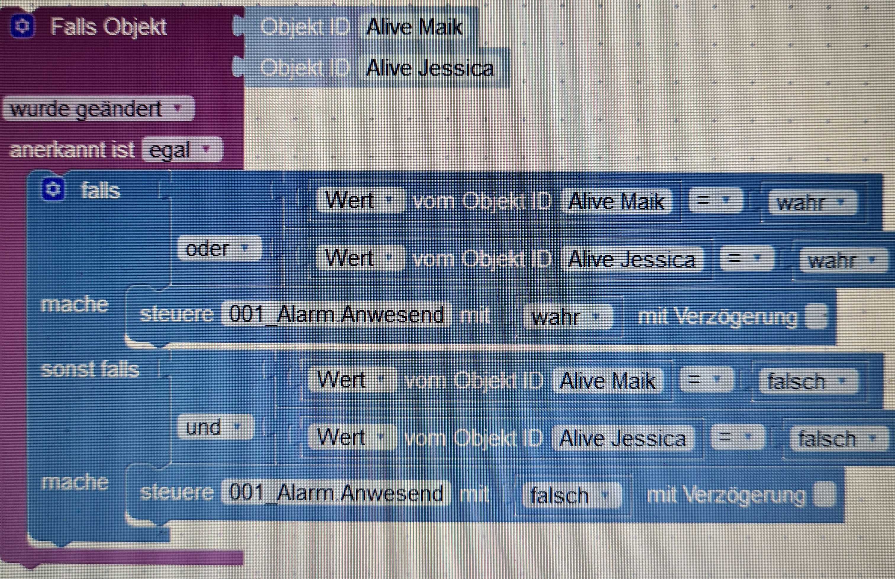

    ich bin auf der Suche nach einem Skript, welches mir eine Meldung über Telegram anzeigt, dass mein Wlan getrennt wurde.
    Leider bin ich absoluter Blockly Laie.
    Kann mir jemand helfen?
    Hintergrund:
    Ich lasse über den Ping-Adapter das Handy meiner Frau und mein eigenes abfragen.
    Wenn wir beide das Haus verlassen werden unsere Kameras eingschaltet, weil keie Handys mehr im Wlan sind, also niemand zuhause.
    Nun ist es so, das die Kameras trotzdem angehen, also gehe ich davon aus, dass das Signal kurz unterbrochen wird (nicht wahrnehmbar) oder meine Skripte sind bisher falsch?
    Zusätzlich ist mir noch aufgefallen, dass der Wert von den Handys auf false gesetzt wurde, obwohl wir WLan haben

      @mb78 sagte in Skript um Meldung über unterbrochenes Wlan zu bekommen:
      Üblicherweise schalten Handies das WLAN aus, wenn sie nicht benutzt werden. Das dürfte deine Beobachtung sein.
      Deswegen macht man die An- oder Abwesenheit am besten an mehreren Parametern fest.

        mb78
        @thomas-braun
        Du meinst obwohl das WLAN Symbol an ist, schaltet es sich intern aus?
        Welche Parameter kann ich denn noch nutzen?
          mb78
          bzw. kann man nicht irgendwo einstellen, dass das Wlan aktiv bleibt?
            mb78
            Ich habe dioe IP Adressen der Handys in den Objekten unter ping.0->raspberrypi eingetragen.
            Wenn ich nun auf eine IP klicke zum bearbeiten steht unter Allgemein
            Rolle
            ping of state und die IP-Adresse.
            Kann ich hier einfach die Bluetooth Mac Adresse auch eintragen?
