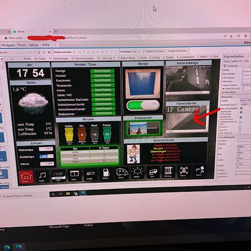

    Ich habe 2 Kameras der Marke ieGeek 1080p und möchte gerne die Bilder( Snap) in ioBroker anzeigen lassen.Ich habe bei beiden Kameras die selben Einstellungen eingestellt.Das Obere Bild ist Top auf 100%. Aber das untere ist nicht Skaliert.Wenn ich es am Bildschirmfenster ziehe habe ich nicht das 100 % Bild.
    Was Mann ich da machen, oder was muss ich in der url noch beifügen, das das Bild Kleiner wird?4D1D453B-AE17-45A9-B8E6-44B89D27B11B.jpeg

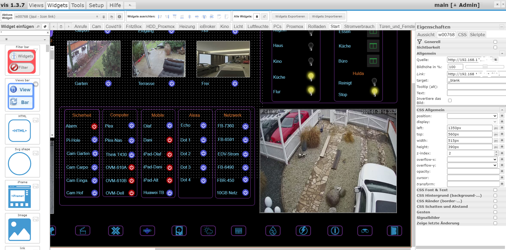

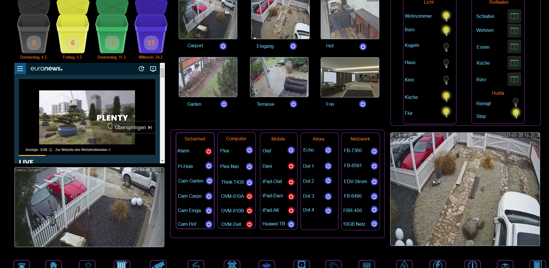

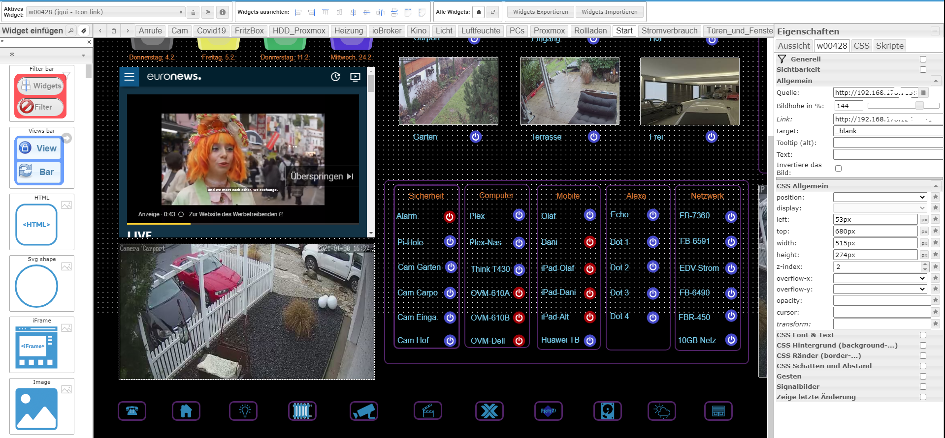

      @kippe ... ich habe ebenfalls die ieGeek 1080p ich kann die Größen ganz Normal anpassen.
      Hier mal meine Startseite der Vis, Links "Carport" ist auf 144% Vergrößert (da ist auch der Ausschnitt kleiner) und Eingang ist auf 100% da ist der Ausschnitt Größer.
      Ich weiß nicht ob dir damit geholfen ist, weil ich deine Fragen nicht zu 100% verstehe ;-)
      Einstellung "Carport"
      Einstellung "Eingang"
      Gruß Master67

      • Master67M Master67

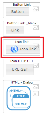

          @kippe .... ich verwende "Icon link"
          So kann ich ein "kleines oder großes" Live Bild anzeigen lassen, klicke ich dann darauf wird die Darstellung von MotionEye verwendet, das stellt auch die URL zu Verfügung.

                    Master67

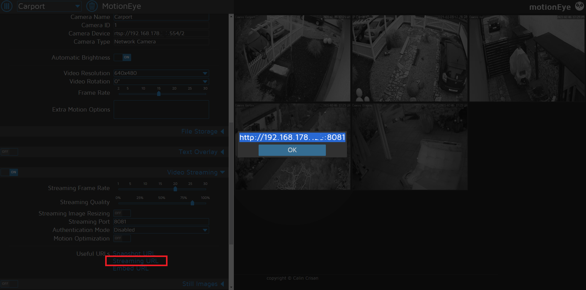

                    @kippe ... du musst dir natürlich "MotionEye" installieren, deine Cams Einrichten und dann wie im Bild auf "Video Streamig" klicken und dann ein Klick auf "Streaming URL" siehe Bild "roter Rahmen" dann nur rechts die dann eingeblendete URL Kopieren und in die Vis Einfügen ;-)
                    Gruß Master67

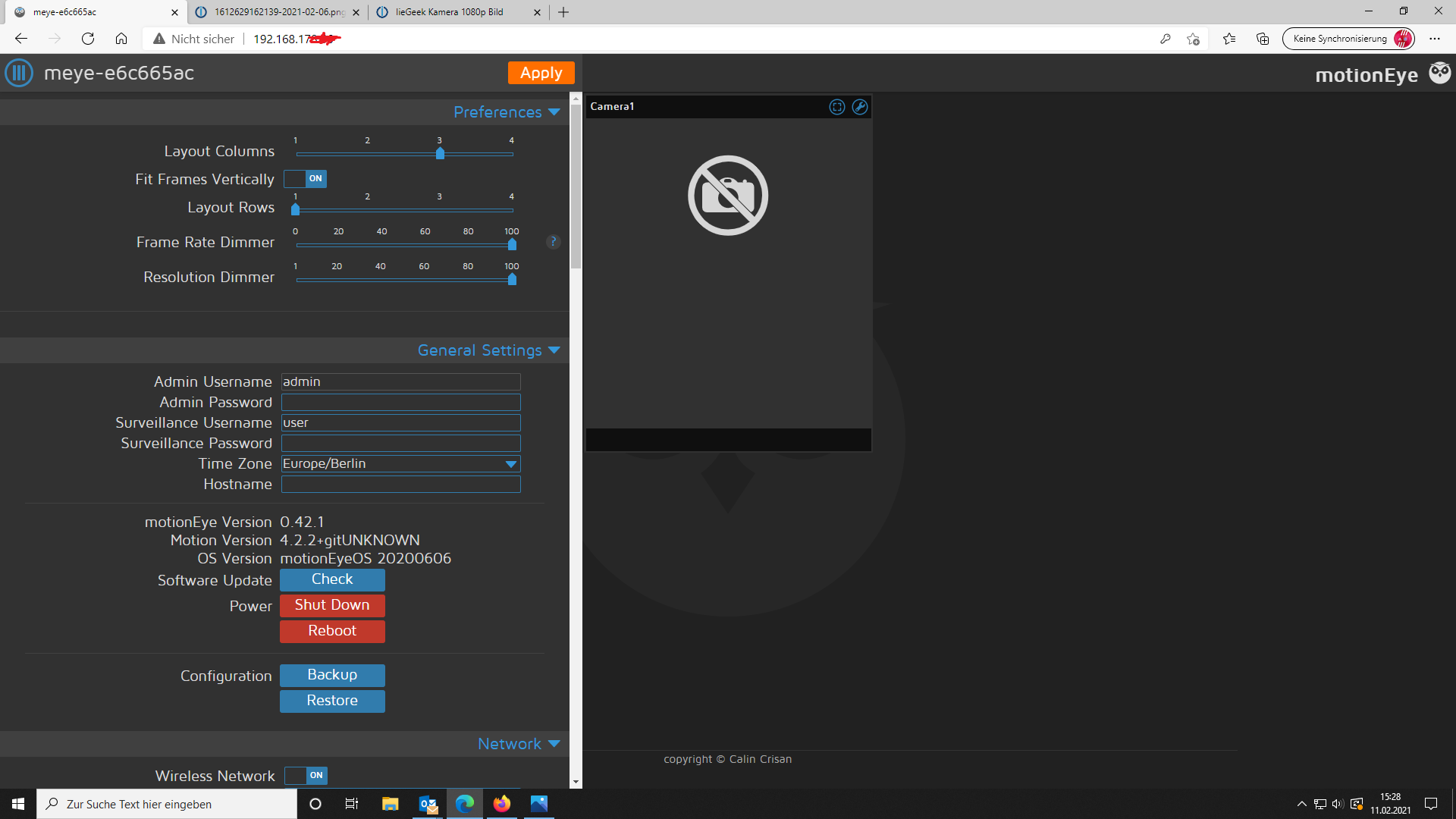

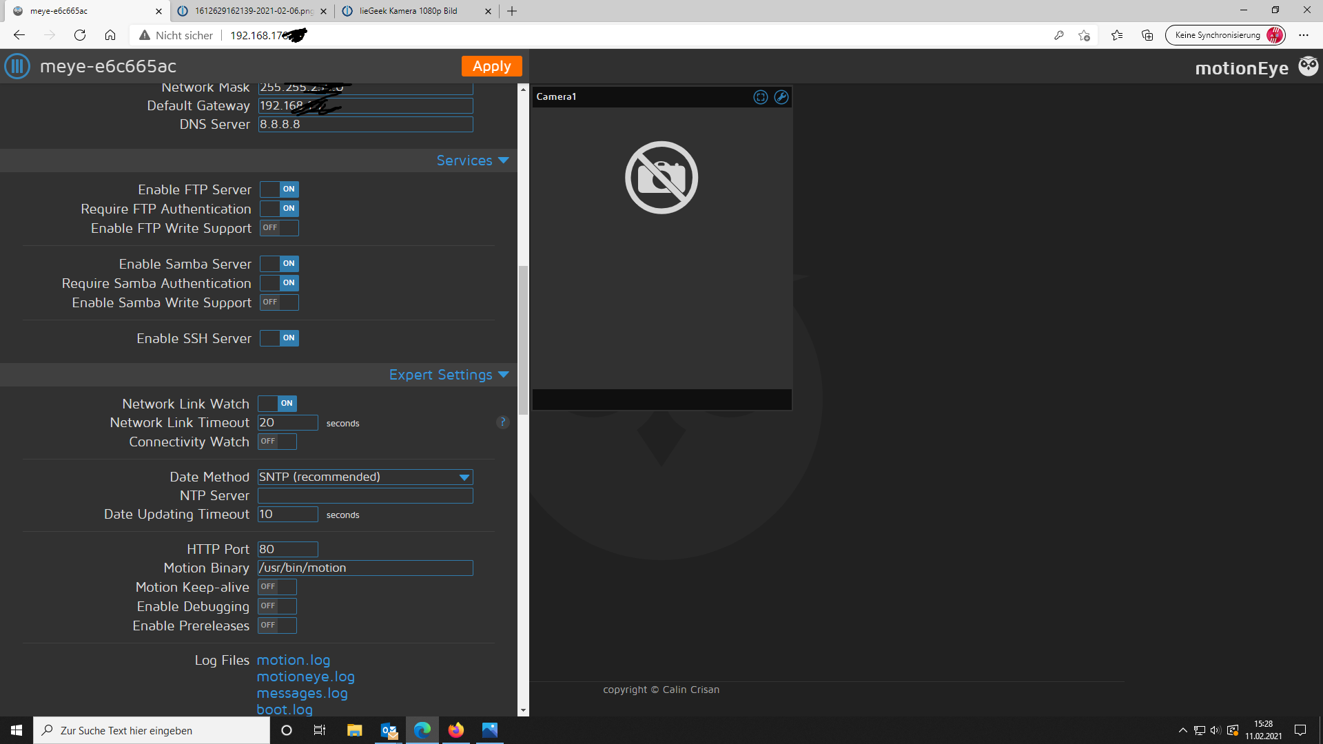

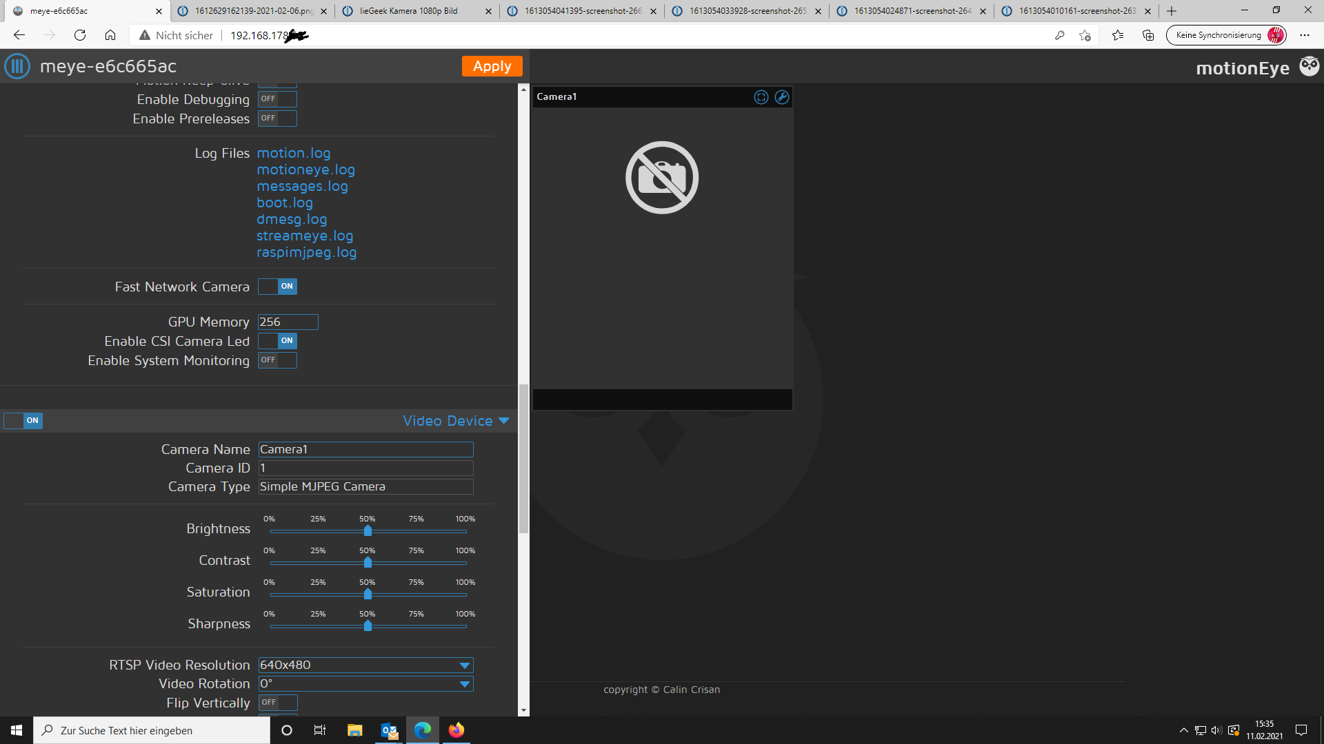

                          Hallo

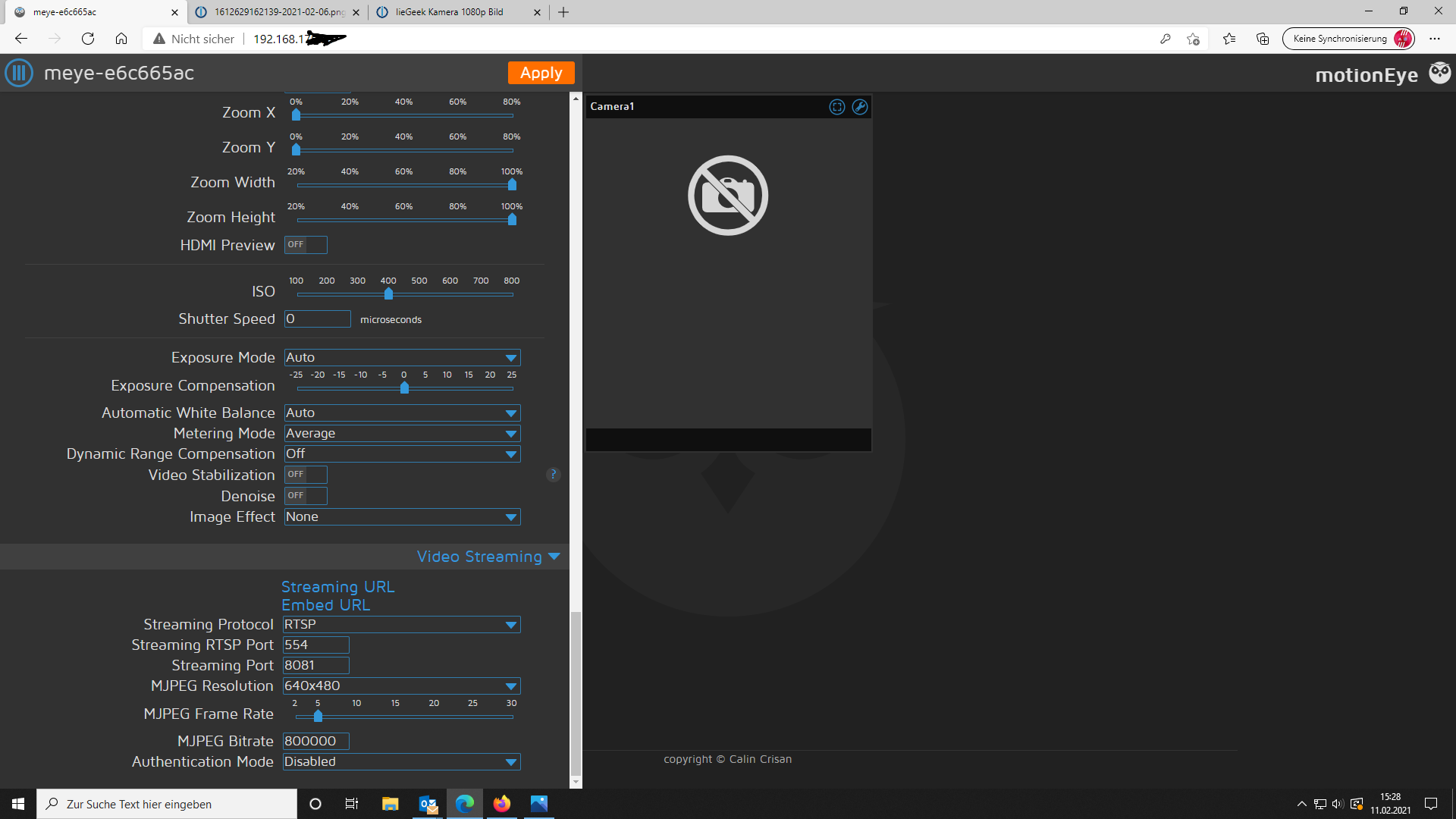

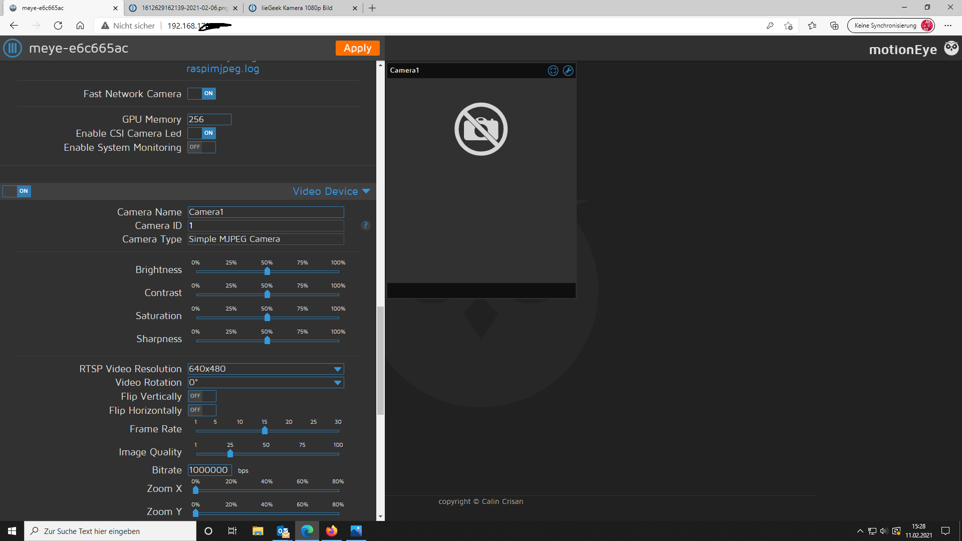

                          So ich habe mir jetzt mal auf einen Raspi 3 die Software Motion installiert, und die läuft auch.
                          Aber wie muss ich das jetzt machen das ich meine ieGeek Kamera dort einbinden kann.
                          Bekomme immer noch kein Bild? Wo muss denn die ip Adresse rein?
                          Habe mal 2 Bilder gemacht
                          Screenshot (263).png Screenshot (264).png Screenshot (265).png Screenshot (266).png
                          K 1 Antwort Letzte Antwort

                            K Offline
                            K Offline
                            Kippe

                              Ich habe jetzt die 2 Kameras über Motioneye am laufen und habe alles eingestellt.
                              Habe das Widget von dir genommen und die url die Motioneye vorgibt im ioBroker unter dem Widget eingetragen.
                              So jetzt habe ich den Livestream von der Kamera auf mein Tablett unter vis .
                              Echt Super nur eine Sache habe ich noch, das Livebild verschwindet immer nach einiger Zeit und bleibt dann am Tablett nicht mehr Sichtbar. Wie kann ich das ändern ?
                              Habe schon die Qualität runtergestellt aber ohne Erfolg.
