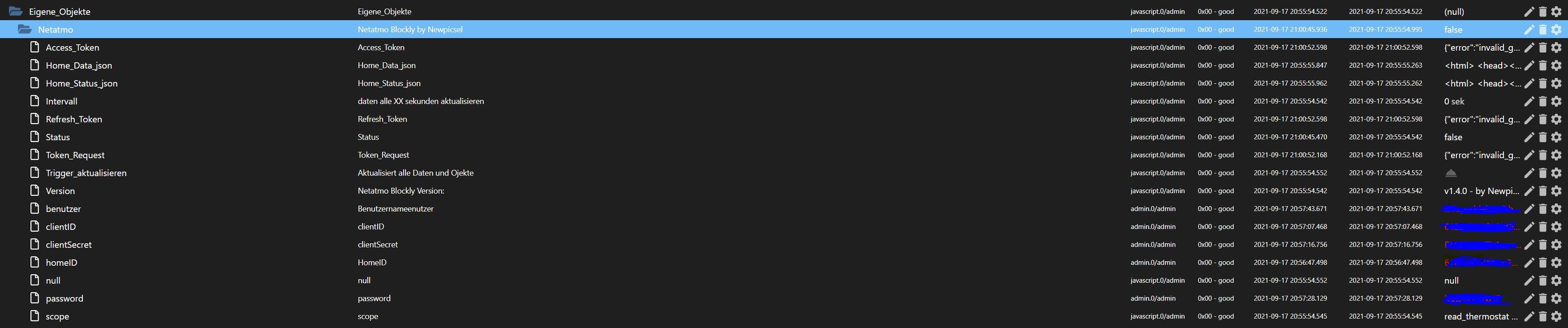

        Die komplette Struktur befindet sich nach erstmaligem starten des Blocklys unter:
        "0_userdata.0.Eigene_Objekte.Netatmo"
        Dort müssen die Zugangsdaten in die entsprechenden Objekte eingetragen werden.
        Die Zugangsdaten müssen zwingend als wert in die entsprechenden Objekte eingetragen werden, dies macht ihr indem ihr auf das Feld im Reiter „wert“ klickt, NICHT aber (auch wenn dies sehr verwirrend dargestellt ist) auf den Stift rechts daneben! Seid ihr euch nicht sicher wie dies funktioniert, fragt gerne nach 😊👍
        Die Home ID und Client Daten, bekommt ihr auf der Hompage:
        https://dev.netatmo.com/apidocumentation/energy#homesdata
        Dazu müsst ihr euch anmelden und einmal EXECUTE/HOMESDATA ausführen, im feld darunter steht dann die Home ID,
        für die Client Daten müsst ihr im Profil eine App anlegen, die angaben spielen keine rolle, hauptsache ihr bekommt die leider nötigen Daten...
        Hier müsst Ihr nun auch das erste mal die Token selbst generieren (Access_Token und Refresh_Token) und diese ebenfalls einmalig in die Objekte eintragen!
        Ab diesem Moment arbeitet das Blockly eigenständig und erneuert diese Token automatisch.
        Das Blockly sollte erkennen sobald alle zugangsdaten angegeben sind, womit dann direkt alle daten aus der API abgefragt werden.
        Normalerweise klappt direkt alles und es werden alle nötigen Objekte geschrieben, wobei es beim ersten start zu warnungen im log kommen könnte, einige Werte von Objekten, werden schneller abgefragt als die Objekte angelegt sind.
        Der automatische Intervall sollte nun auf 60sek stehen.
        Das Objekt "Status", sollte nun den Wert "true" angeben, dies bedeutet es läuft alles problemlos.
        Ansonsten im Log nachsehen, welche Aktionen erfolgreich ausgeführt wurden und welche eben nicht, entweder reichen diese Information um es selbst erneut zu versuchen, oder ihr postet euer Problem hier mit Angaben der Log Daten!
        Keine Angst, ich helfe sehr gerne!
        Wenn alles geklappt hat (wovon ich stark ausgehe), werden jetzt einige nützliche informationen zur verfügung gestellt:

                            Anbei der Auszug aus den Objekten:
                            Wenn ich den Objektbaum anschaue steht unter "Token_Request" bei "write" "false"
                            benötige ich evtl. noch zusätzliche Rechte die ich nicht aktiviert habe?
                            Habe auch keine anderen Fehler im Log.
                            Anbei den Inhalt des Objektes.
                            NewpicselN 1 Reply Last reply

                              @kpmc Moin,
                              Also in den Objekten (Access_Token, Refresh_Token und Token_Request) steht "invalid grand type", das ist gar nicht so schlecht, weil das bedeutet, die Anfrage findet statt, nur stimmt mit den Daten etwas nicht!
                              Zuerst ist ein Intervall von 0sek nicht so optimal :sweat_smile:
                              Stelle diesen mal auf 30-60sek…
                              Die Rechte für "Write" sind auch ok, da diese Objekte nur vom System geschrieben werden.

                                @newpicsel
                                ich habe den intervall auf 30 sek. gestellt. hat sich noch nichts geändert.
                                Ich habe die Home-ID wie auch nochmals von dir beschrieben ermittelt:
                                Die gelb eingekreiste Fläche sollte meine Home-ID sein.
                                Dann habe ich die App angelegt:
                                ID und SecretID -> Copy Paste in dievorgeshenen Werte im Objektbaum
                                Habt das Blockly mehrmals gestoppt/gestartet und neuinstalliert (Auch der Objektbaum gelöscht)
                                Immer mit dem gleichen Resultat.
                                Ich zweifele nicht am Blockly, eher das ich die Angaben im Netatmo-Account falsch angelegt habe.
                                Sollte eigentlich nicht schwer sein.
                                1. Einloggen, sehe meine Geräte im Account
                                2. Neue App anlegen "My Apps" -> In meinem Fall "Heizung_Netatmo"
                                3. Pflichtfelder alle ausgefüllt -> data protection officer mail: habe die gleiche Mail genommen wie für das Login bei Netatmo. Ist das falsch?
                                4. ID's in den Objektbaum kopiert.
                                redirect URI / webhook URI sind leer, muss ich hier was ausfüllen?
                                Meine Vorgehensweise beim Import vom Blockly:
                                1. deine RAR-Datei heruntergeladen und mit 7-Zip als txt-Datei geöffnet.
                                2. Neues Blockly erstellt -> Import (Copy+Paste). Muss das Blockly in eine spezielle Ordnerstruktur? (Global, Common, etc.)
                                Den kompletten Vorgang habe ich mehrere Male wiederholt, immer mit dem gleichen Resultat.
                                NewpicselN 2 Replies Last reply

                                  @kpmc
                                  Scheint soweit alles ok!
                                  Blockly in Common erstellen!
                                  Mir fällst sonst auch nichts mehr ein, die Abfrage passt, auch wenn es nervt und man kurz davor ist alles hinzuschmeißen, es muss an den Zugangsdaten liegen :(
                                  Beim Copy/Paste was vergessen oder Zuviel markiert? Ein Leerzeichen könnte schon reichen oder ein Gänsefüßchen mit kopiert, ich hatte mir die Client Daten in eine TXT kopiert woraus ich sie immer gezogen habe beim Testen und dort schon eine Zahl vergessen, ich bin fast verrückt geworden!
                                  Beim Benutzernamen, hast deine Emailadresse genommen? Groß und Kleinschreibung überall korrekt?
                                  Es passieren manchmal die unerklärlichsten Fehler, jemand hatte mal ein Leerzeichen in der Emailadresse, sowas fällt nicht immer sofort auf…
                                  Einzige Möglichkeit um wirklich etwas mit dem Blockly auszuschließen, den Energie Adapter installieren und testen ob es mit diesem geht?
                                  Es kann aber eigentlich nicht an Iobrocker, dem Blockly oder ähnliches liegen, es wird ja versucht die token abzufragen, die Error Nachricht, welche zB. In dem Objekt Token_Request hinterlegt ist, kommt direkt von Netatmo und nicht vom Blockly oder iobroker etc.
                                  also werden Anfragen gesendet und auch antworten von Netatmo empfangen, Netatmo antwortet aber, dass etwas mit den Zugangsdaten nicht stimmt was da nicht stimmt ist sehr schwer zu ermitteln, wenn dies nicht sein eigenes Konto ist :dizzy_face:

                                        (Update 28.09.2021) v2.2.0 - !!NICHT EMPFOHLEN!!
                                        Netatmo_Thermostat_Blockly_byNewpicsel_v2.2.0.rar
                                        Der komplette Ordner "Eigene_Objekte" sollte gelöscht werden! Wurde dies bereits bei der v1.4.1 gemacht, nur den Netatmo Ordner löschen!
                                        (Wer weitere Objekte im "Eigene_Objekte" Ordner hat, kann auch erst den kompletten Netatmo Ordner löschen und dann den "Eigene_Objekte" löschen und auf „DIESES OBJEKT“ klicken, dann bleiben Unterordner/Objekte bestehen!)
