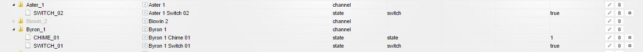

      bezüglich des RFLink-Adapters habe ich noch Probleme mit meiner Funkklingel.
      Wenn ich den Original-Klingelknopf drücke dann bekomme ich unter
      RAW-Data: 20;16;Byron;ID=0097;SWITCH=01;CMD=ON;CHIME=01;
      Anlegen tut er folgendes:
      Das haut irgendwie nicht hin. Wenn ich alle Melodien anlerne. Dann geht z.B. Chime3 nur auf einer der beiden Klingeln. Ich müsste theoretisch das RAW-Data wieder senden. Geht das?
