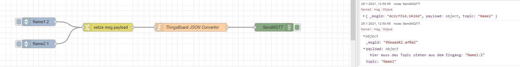

    Moin Moin,
    für MQTT benötige ich ein kleines "function-Node".
    Ich muss die Topic (gebe ich bei Name1 und Name2 als "msg.topic" mit) in der Ausgabe irgendwie in den unterstrichenen Bereich bekommen. Die Topic wird aber leider immer nur als extra Spalte angegeben. Was mache ich falsch?
    [{"id":"4450e5d7.0d18e4","type":"inject","z":"14474411.77103c","name":"Name1","props":[{"p":"payload"},{"p":"topic","vt":"str"}],"repeat":"","crontab":"","once":false,"onceDelay":0.1,"topic":"Name1","payload":"13","payloadType":"num","x":90,"y":200,"wires":[["5116cd51.95a45c"]]}]
    bg Frank

      @frank-traut Ich verstehe leider gar nichts . Dein Code enthält eine Inject Node mit msg.topic und msg.payload und verstehe nicht was Du willst. Gibt nichts unterstrichenes. Und außerdem bezweifle ich dass Du eine function Node brauchst. Vielleicht versuchst Du es mal ausführlicher.
      Frank TrautF 1 Antwort Letzte Antwort

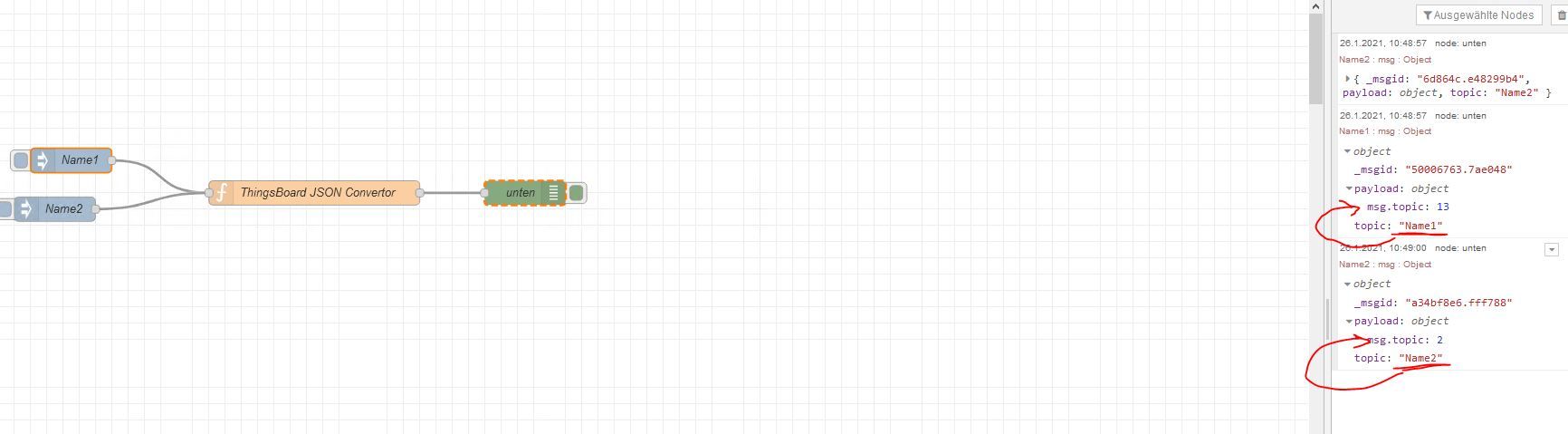

        Frank Traut

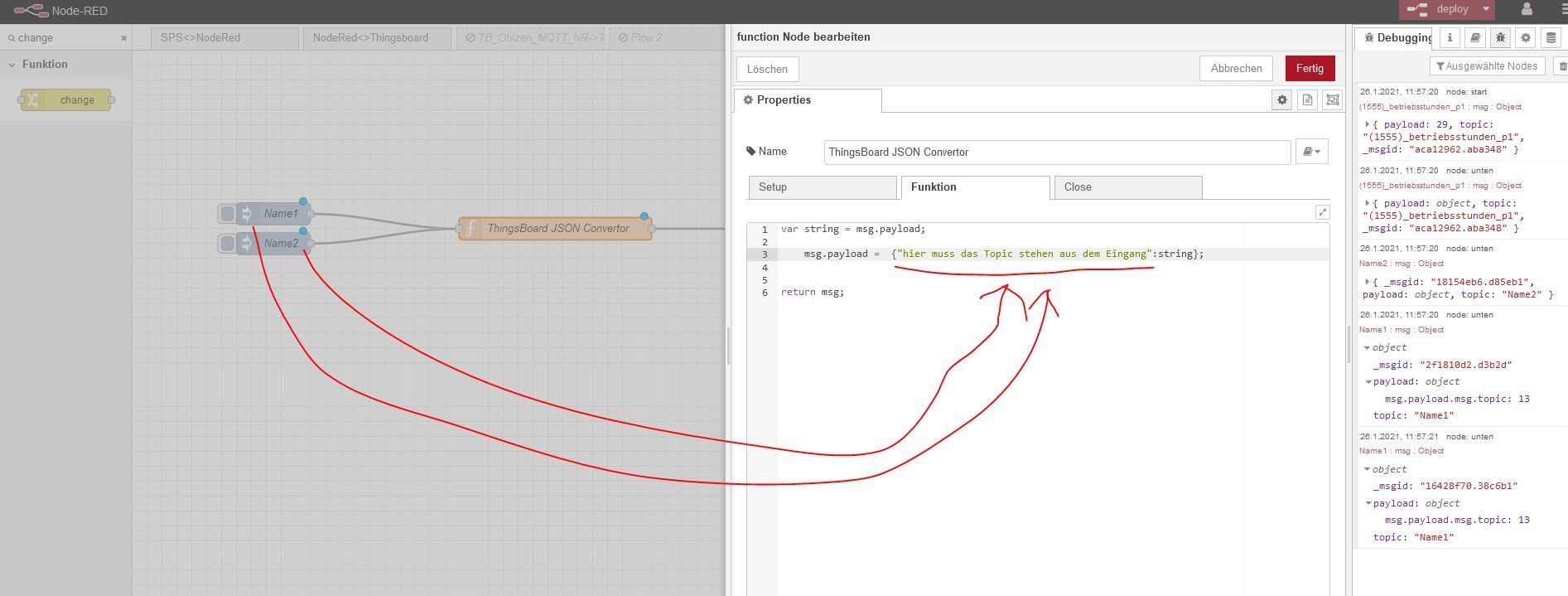

        Ach sorry, ich bin davon ausgegangen, dass ihr das Bild seht, dass ich nicht hochgeladen habe 🦆
        Also ich muss irgedwie "msg.topic" vor dem Wert mit "Name1" bzw "Name2" ersetzen.
        Quasi wie die Pfeile.

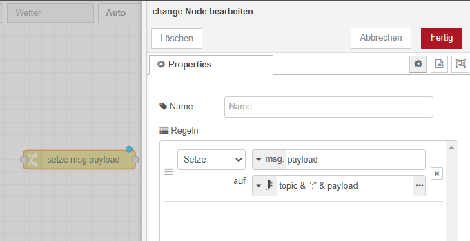

              @frank-traut Setze in der ChangeNode - msg.payload auf msg.topic. Wenn Du das noch mit einem String oder der alten payload anhängen möchtest dann sieht das so aus:

                Knapp daneben. Jetzt steht der Name mit in dem Wert.

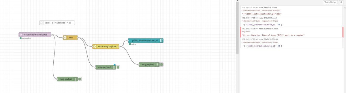

                  @frank-traut War das eine Frage? Was macht die Function Node noch? Wie sieht es in der Change NOde aus? Was willst Du erreichen - einen JSON String zu schreiben? Du willst die Keys programmatisch erzeugen?

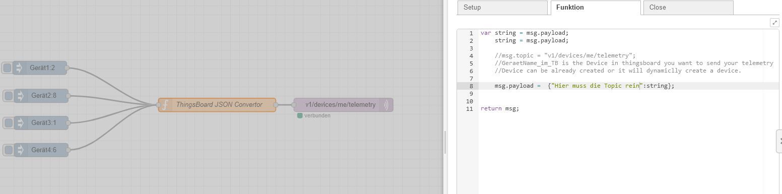

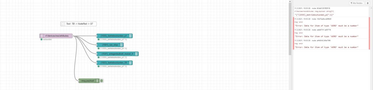

                    Links haben ich viele Geräte. Alles geben unterschiedliche Werte aus und haben unterscheidliche Namen.
                    Dann gehen die Werte auf die Funtion node und dann in die iot.
                    Was die Funtion-note noch macht, weißt ich nicht. Ohne geht es aber nicht.
                    Die Werte müssen dann wie beschireben aus der Funktion in das MQTT-In Node laufen. Nur so werden die Werte richtig zugeordnet und können im Thingsboard verwendet werden.

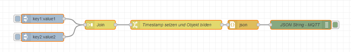

                      @frank-traut So mein Ansatz wäre ein komplett anderer.
                      Mach mal in Deine Inject Nodes unter msg.topic wie das später wirklich reinkommt und ein Beispielwert - dann gibst Du alles in eine JOIN Node und wandelst es vielleicht noch in einen JSON String um.
                      Ich zeigs Dir mal anhand von 2 Inject Nodes.
                      • mickymM mickym
                        Frank TrautF Offline
                        Frank Traut
                        Das klingt super :)
                        so kommen die Werte rein.
                        • Frank TrautF Frank Traut
                          Das klingt super :)
                          mickymM Offline
                          mickymM Offline
                          mickym

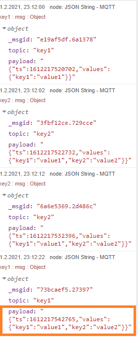

                          @frank-traut Ganz ohne Programmieren - das was halt NodeRed kann. ;)
                          Hier der Flow zum inportieren:
                            Moin Moin,
                            bg Frank
                            mickymM Offline
                            mickymM Offline
                            mickym
                            @frank-traut sagte in NodeRed function node soll toipc übernehmen:
                            Moin Moin,
                            bg Frank
                            Funktioniert es oder brauchst Du immer noch eine Function Node?

                                    Hi, ich hätte da noch eine Sache.

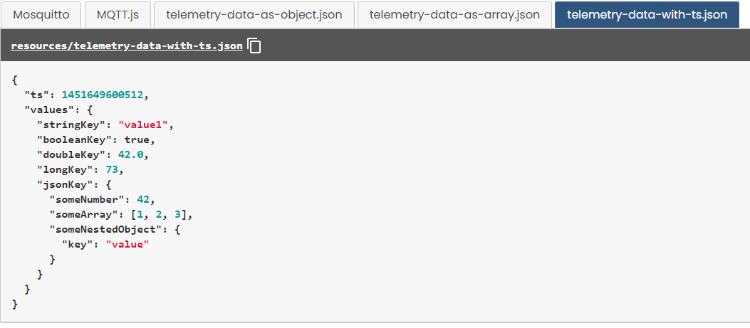

                                    Ich würde gerne bei der Nachrichten einen Timestep nach folgender Vorgabe mitgeben:
                                    {"ts":1451649600512, "values":{"key1":"value1", "key2":"value2"}}
                                    Quelle: https://thingsboard.io/docs/reference/mqtt-api/ (Telemetry upload API)
                                    Ich brauche also den "values"-Teil und den Timestep-Teil.
                                    Mit einem Timestep und dem Join-node komme ich leider nicht weiter, weil ja der Timestep immer dann auslösen muss, wenn Nachrichten reinkommen - Ich habe aber leider keinen festen Auslöspunkt.
                                    Mein Subflow für die Übertragung sieht jetzt so aus:
                                    [{"id":"bf4174a4.dbbe6","type":"subflow","name":"NodeRed->TB","info":"","category":"","in":[{"x":240,"y":220,"wires":[{"id":"5b19eba3.5f6444"}]}],"out":[{"x":840,"y":220,"wires":[{"id":"40eaa341.edd0d4","port":0}]}],"env":[],"color":"#DDAA99"},{"id":"5b19eba3.5f6444","type":"join","z":"bf4174a4.dbbe6","name":"","mode":"custom","build":"object","property":"payload","propertyType":"msg","key":"topic","joiner":"\\n","joinerType":"str","accumulate":true,"timeout":"","count":"1","reduceRight":false,"reduceExp":"","reduceInit":"","reduceInitType":"","reduceFixup":"","x":390,"y":220,"wires":[["48cab473.26637c","40eaa341.edd0d4"]]},{"id":"48cab473.26637c","type":"debug","z":"bf4174a4.dbbe6","name":"Aufbau Objekt","active":true,"tosidebar":false,"console":false,"tostatus":false,"complete":"true","targetType":"full","statusVal":"","statusType":"auto","x":540,"y":280,"wires":[]},{"id":"40eaa341.edd0d4","type":"json","z":"bf4174a4.dbbe6","name":"","property":"payload","action":"","pretty":false,"x":570,"y":220,"wires":[["c385db35.b5a488"]]},{"id":"c385db35.b5a488","type":"debug","z":"bf4174a4.dbbe6","name":"JSON String - MQTT","active":true,"tosidebar":false,"console":false,"tostatus":false,"complete":"payload","targetType":"msg","statusVal":"","statusType":"auto","x":560,"y":160,"wires":[]}]
                                    Hast du ne Idee? Der Subflow ist quasi genau dein Code.
                                    bg

                                      @frank-traut Ehrlich gesagt im ersten Moment verstand ich nur Bahnhof. Du hast mir jedenfalls alles andere als "meinen Subflow" gepostet. ;) ;) Inzwischen hoffe ich aber, einfach Deine Anforderung umgesetzt zu haben. ;)
                                      Also hier mein ursprünglicher Flow mit dem Timestamp ergänzt.

                                      Damit sieht das Objekt bzw. der JSON-String exakt so aus, wie in Deiner Vorgabe:
                                      Da die JOIN Node ja mit jeder Nachricht diese sofort weitergibt, wird der Timestamp auch immer aktualisiert.
                                      Im Prinip also nur die Change Node zwischen die JOIN Node und die JSON Node schieben und das wars!
                                      Das würde ja dann diesem Bild aus Deinem Link entsprechen:

                                        @mickym Sieht gut aus! Auf dem Testsystem klappt das schon Mal ohne Probleme :)

                                          Ich hab da mal noch eine Frage 🐶
                                          Ich möchte Daten aus Thindgsboard in die S7 schicken:
                                          Links Thingsboard -> rechts S7

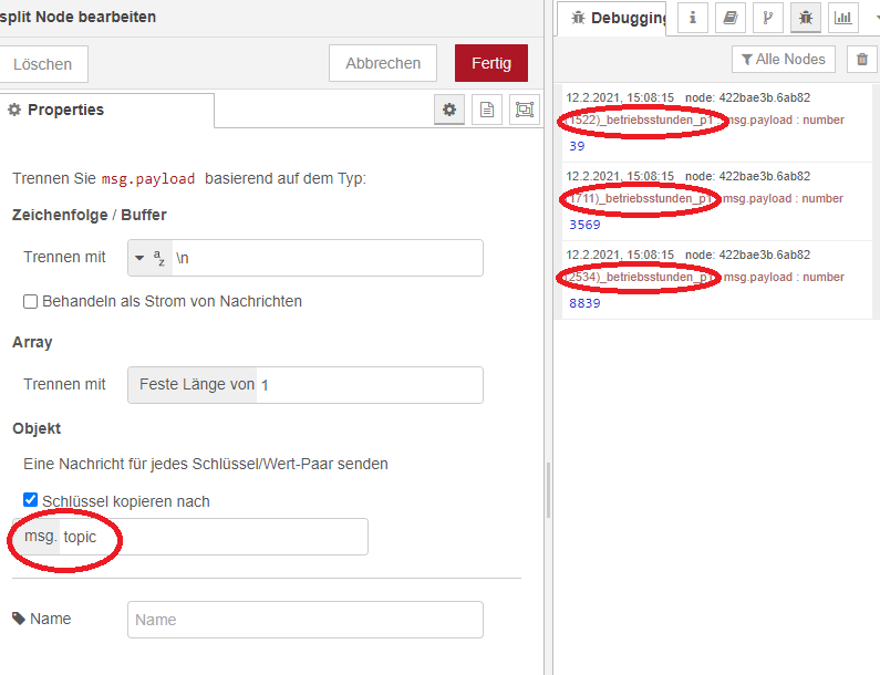

                                          Die Daten werden korrekt aus TB aboniert und auch an die Nodes für die S7 weitergegeben. Immer mit dem Schema "Name" "Satus". Unter den S7-Nodes sieht man auch, dass Werte ankommen. Die S7-Nodes übernhemen aber die Werte nicht.
                                          Was gehen würde: Mit Split und Switch-Node von Hand die Werte trennen. Das wäre extrem aufwendig, weil ich mehr als nur die 4 Eingänge habe. Ich hatte schon Mal eine Lösung dafür - finde diese aber leider nicht wider.
                                          Nachfolgend mein Code:
