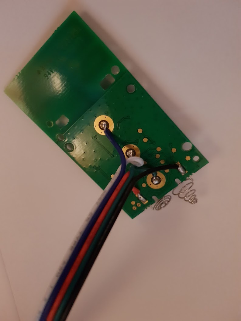

    ich wollte eigentlich mit einer externen Spannungsversorgung anstelle der Batterie in den Fernbedienungen arbeiten. Sprich: Batterie ausbauen und 12V anlegen - daher komme ich auf die 12V.
    Wenn ich die Batterien eingesetzt lasse, dann wird der Verdrahtungsaufwand kleiner (positiv) und ich kann durchgehend mit 5V arbeiten (positiv).
    Von daher verwerfe ich den Gedanken einer externen Spannungsversorgung mit 12V mal und bleibe bei 5V :)

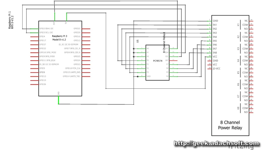

            @dasmoritz sagte in 16 oder 8ch Relais Board - Kompatibel zu ioBroker:
            doofe Frage: Brauche ich drei Expander oder nur einen?
            Du brauchst so viele Expander Ports wie du Relais hast. Wenn du 14x3 Taster bedienen willst, brauchst du 16x3 Relais, das heisst, du brauchst 48 Ports. Jeder Port schaltet ein Relais.
            Wenn du den PCF8574 verwendest, dann brauchst du 6 Stück.
            Wenn du den MCP23017 verwendest, dann brauchst du 3 Stück.
            Für mich ist im Moment noch nicht klar wie ich die Expander und den ESP32 anschließe und wie es dann vom Expander zum Relaisboard weiter geht.
            Die Expander verwenden I2C, wie das genau geht mit dem ESP32 kann ich dir aber auch nicht sagen.
            Die Verbindung vom Expander zum Relais ist dann ganz einfach 1:1 für jeden Ausgang (Pin) am Expander hast du einen Eingang am Relais Board.
            Die ganze Verkabelung ist hier gezeigt (mit einem Raspi, aber beim ESP wird es ungefähr dasselbe sein; und mit 8 Relais, aber mit 16 musst du dir das ganze einfach doppelt vorstellen):

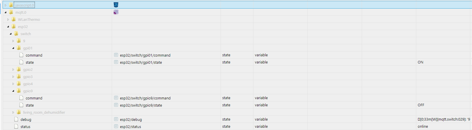

              Nun eine recht einfache Frage zu der ich aber gerade keine Lösung finde:
              Mein Ziel ist ja die Kommunikation Alexa --> ioBroker --> ESP32
              Es gibt doch sicher mit Blockly / Javascript eine Option den Datenpunkt auf "ON" oder "OFF" zu setzen, oder?
              Mit Blockly, JavaScript Funktion und "etwas tun": setState("mqtt.0.esp32.switch.gpi01.STATE", OFF); geht es nicht.
              Pfad: mqtt.0.esp32.switch.gpi01
                Versuch mal: setState("mqtt.0.esp32.switch.gpi01.STATE", "OFF");

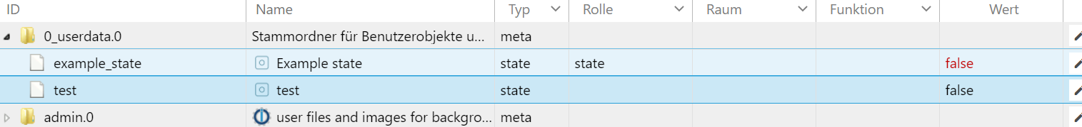

                  @unclesam
                  das ist es leider nicht.
                  Ich habe nun zu Testzwecken einfach mal einen separaten Datenpunkt angelegt und dort auch das "Schreiben erlaubt", sieht so aus:
                  Das ganze steht alleine in einer JS-Funktion:
                  setState("0_userdata.0.test", "OFF");
                  Der Datenpunkt sieht wie folgt aus:

                  Damit wird der Wert im ioBroker immerhin aktualisiert, jedoch "liest" ESPHome den Wert dann leider nicht aus.

                    @dasmoritz Wie bist du denn auf diese Werte gekommen?
                      "common": {
                        "name": "test",
                        "role": "",
                        "type": "array",
                        "desc": "Manuell erzeugt",
                        "read": true,
                        "write": true,
                        "def": false
                    Die role fehlt komplett und array ist sicher falsch, denn du willst einen string übertragen, oder? Und def müsste ein gültiger Wert sein (wohl "OFF"). Bezüglich Blockly kann ich dir leider nicht helfen, das kenne ich überhaupt nicht.
