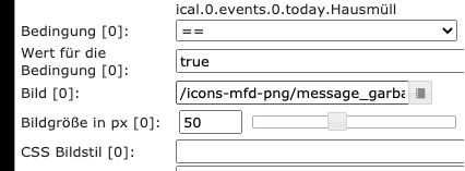

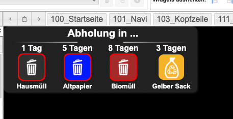

    ich bin immernoch dabei die ersten Gehversuche zu machen.
    Jetzt hab ich im VIS eine Grafik eingebunden. Im Editor zeigt er auch alles toll an.
    In der Ausführung aber nicht. Jetzt bin ich bei meiner Suche aber auch nicht wirklich fündig gewurden.
    Browsercaches sind geleert, diverse Browser getestet. Überall das selbe.
    Habt ihr eine Idee? Oder ein Info was ich euch noch geben müsste damit evt. einer helfen kann?
    Vielen Dank euch schonmal vorab für eure Mühe.

        @matzewob sagte in Bilder werden nicht dargestellt:
        Das Bild wird erst am Tag (ical.0.events.0.today.Hausmüll) bei Wert =true sichtbar im Runtime , so ist es von dir angegeben.
          matzewob
          Genau das war es, jetzt hab ich es verstanden und wieder was gelernt!
