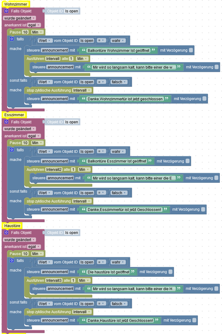

    @kuessel25 sagte:
    erst auslöst nach dem der erste timer 10min abgelaufen ist?

    besten dank,genau so funktioniert es top.👍
    Mir selber ist das alles noch zu hoch auch nach 20stunden bekomm ich solche sachen nicht ans laufen,wenn du mir noch
    bei meinem nächsten problem helfen könnstest wäre ich noch glücklicher 😀
    und zwar ,ich weiß ist für dich ein klacks ich sitze schon seit 2 stunden daran und bekomme es nicht gebügelt.
    Also wunsch ist das wenn ich die Balkontüre öffne z.b das Licht in der Küche einschaltet und beim schliessen der Türe sich das Licht wieder ausschaltet.
    (ab hier komm ich nicht weiter)
    Aber wenn das licht vorher schon an war möchte ich auch das sich das licht nicht durch das blockly ausschaltet wenn die türe geschlossen wird.
