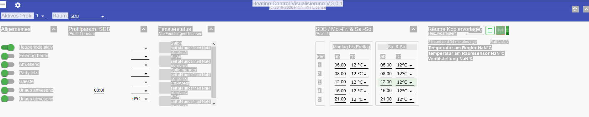

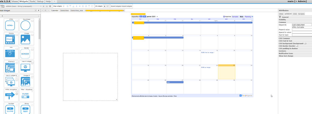

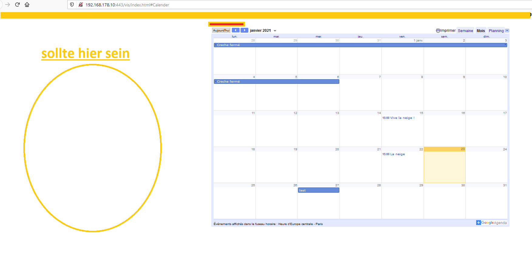

    ich habe ical installiert und er kann die information unter object zeigen.
    Aber es geht leider nicht unter VIS. Soll man die ical tabelle mit "String (unescaped)" zeigen?
    es bleibt leider weiss :/
    Danke :)

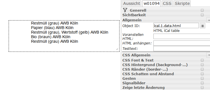

      @esmax666 sagte in HTLM Ical informationen nicht gezeit:
      ja, so steht es in der Doku
      habe es gerade getestet - klappt bei mir
      E 1 Antwort Letzte Antwort

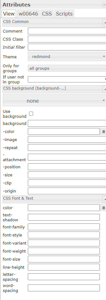

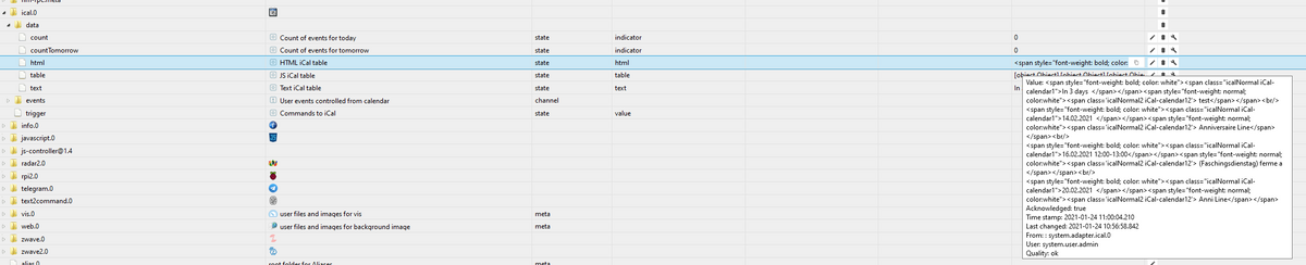

          also warum zeigt er mir kein informationen ? was habe ich vergessen ?
          das weiß ich nicht - da brauche ich mehr Infos
          Screenshot vom Editor und allen Einstellungen
          Screenshot von dem view in runtime
          Edit:

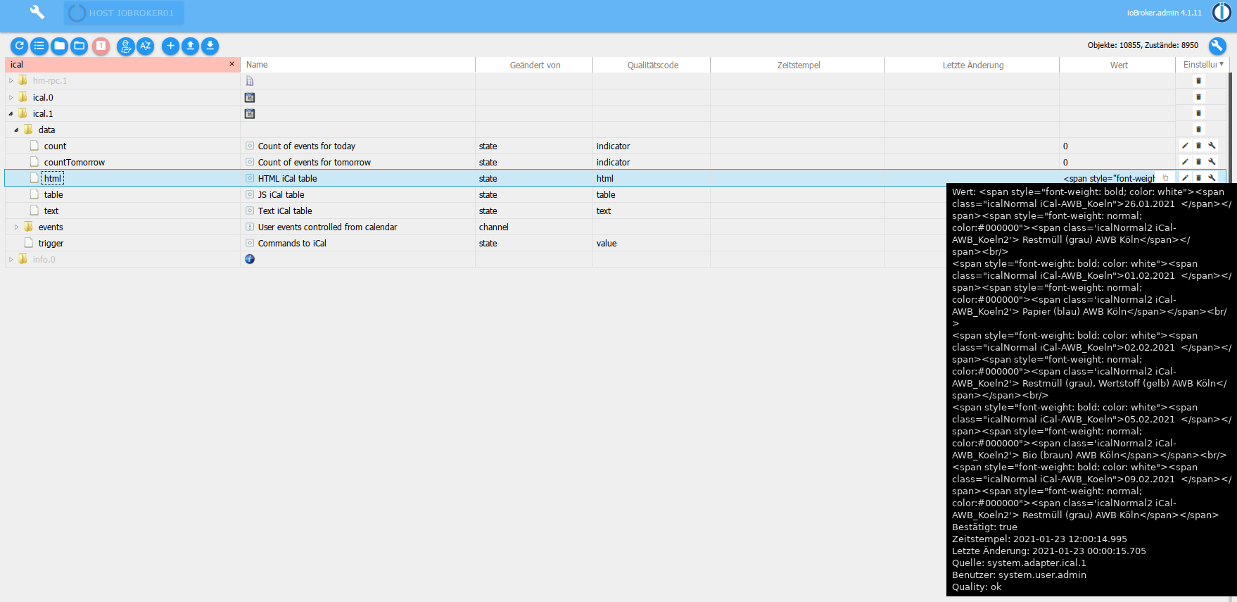

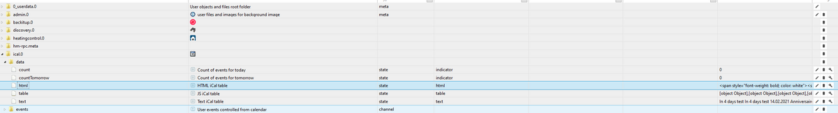

          bei mir sieht der Datenpunkt allerdings so aus:
          E 2 Antworten Letzte Antwort

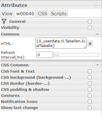

            E Offline
            E Offline
            Esmax666
            anbei :)

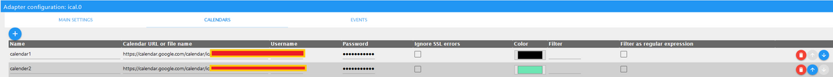

            ICAL 1.7.4

              E Offline
              Esmax666
              @homoran sieht auch auch ähnlich bei mir
              was könnte das Problem bei mir sein ?

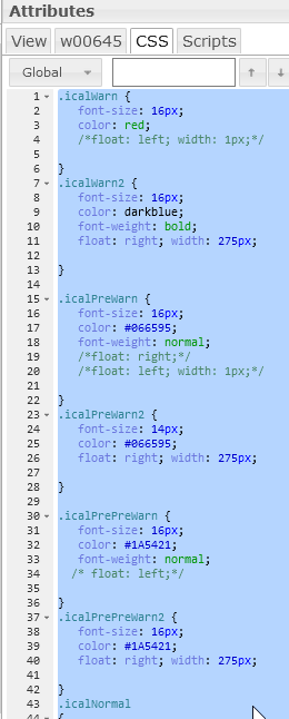

                Problem ist jetzt gelöst (Danke @liv-in-sky )
                Man muss noch CCS code einfügen
                .icalWarn {
                   font-size: 16px;
                   color: red;
                   /*float: left; width: 1px;*/
                .icalWarn2 {
                   font-size: 16px;
                   color: darkblue;
                   font-weight: bold;
                   float: right; width: 275px;
                .icalPreWarn {
                   font-size: 16px;
                   color: #066595;
                   font-weight: normal;
                   /*float: right;*/
                .icalPreWarn2 {
                   font-size: 14px;
                   color: #066595;
                .icalPrePreWarn {
                   font-size: 16px;
                   color: #1A5421;
                  /* float: left;*/
                .icalPrePreWarn2 {
                   font-size: 16px;
                   color: #1A5421;
                .icalNormal
                  font-size: 14px;
                 color: #6e6e6e;
                 /*float: left; width: 36em;*/
                .icalNormal2
                    font-size: 14px;
                     color: black;

                    Da simme ich @Homoran zu. Ich würde mal sagen, wenn man CSS einfügen muss, damit die Daten sichtbar sind, ist irgendwas anderes durcheinander. Ich habe gerade ein frisches Projekt angelegt und es funktioniert sofort.

                      @ostfrieseunterwegs ja aber es sonst nicht funktionnert.
                      hast sonst ein andere lösung ? vorschag ? (ausser CCS ? )
                        bis jetzt keiner ...
                        nett!
                        Leider weiß hier keiner außer dir, wie deine komplette Umgebung aussiegt
                        paar Dinge sind mir aufgefallen:
                        • Wieso ist dein vis auf Englisch?
                        • was steht bei dir unter "visibility"
                        • benutztst du irgendwofür sonst schon CSS, das dir hier in die Suppe spuckt?
                        • welche Schriftfarbe ist eingestellt?
                        • welcher Browser?
                        das könnte immer weitergehen.
                        Das Verhalten des Widgets bei dir ist nicht normal.

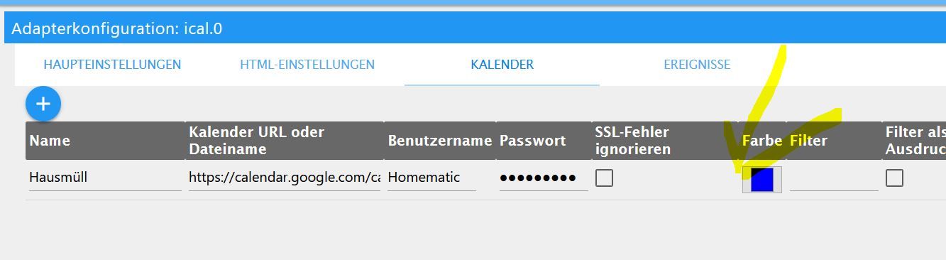

                            OstfrieseUnterwegsO Offline
                            OstfrieseUnterwegs

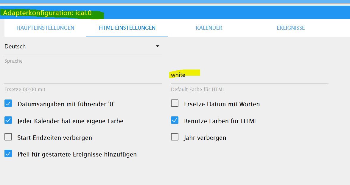

                            @esmax666 Haha... gefunden, dein Text ist wahrscheinlich schon da aber weisse Schrift auf weissem Grund. Das CSS formatiert es um, und du siehst es. Nur zum Test: Stell mal den Hintergrund des Views auf irgendwas dunkler und nimm CSS nochmal raus.

                              GlasfaserG Offline
                              GlasfaserG Offline
                              Glasfaser
                              @esmax666
                              Ganz einfach ..
                              Die Schriftfarbe ist bei dir Weiß , dein Hintergrung ist Weiß , was ergibt das !?

                                  @ostfrieseunterwegs
                                  Ja ... gerade gesehen , war langsamer wollte Ihm ein Screenshot / Beispiel dazu geben ;)

                                    @esmax666
                                    Seltsam ;-)
                                    selbst in deinem Post ist der Text nicht zu sehen 😂

                                        @esmax666
                                        Stell mal das Thema von redmon auf Dark .
                                        • E Esmax666
                                          @homoran lol ich war noch nicht fertig :)
                                          @esmax666 OK
                                          Dann die Antworten
                                          Natürlich kannst diu in Englisch arbeiten, wäre nur ein Hinweis, falls es nicht gewollt war.
                                          Bitte unten bei Schrift in der Farbe black eintragen und nochmal nachsejhen
