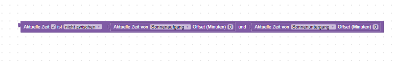

    Ich habe ein einfaches Blockly Script für die Rollladenschließung am Abend.
    Jedoch habe ich immer wieder das Problem, dass z.B. nach dem Duschen gelüftet wird und während dieser Zeit das Rollo nach dem Script geschlossen wird.
    Wie könnte ich es umsetzten, dass eine Verzögerung für diesen Fall eingebaut wird und erst wenn die Tür wieder geschlossen wird auch direkt das Rollo geschlossen wird.
    Auch im Sommer könnte dies hilfreich sein wenn ich auf dem Balkon sitze um nicht ausgesperrt zu werden.
    Danke im Voraus!

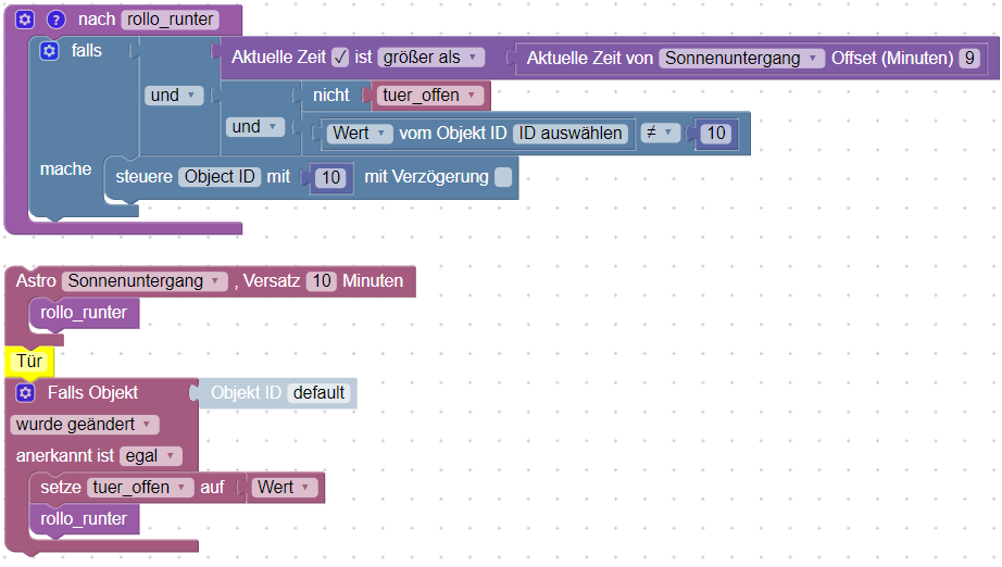

          @labamba Schließe einfach ein Tür-/Fensterkontakt an dem jeweiligen Fenster an und ändere den Code so, dass wenn das Fenster geöffnet ist das Rollo nicht heruntergefahren wird. Sobald der Fensterkontakt wieder geschlossen wird soll das Rollo runterfahren (sofern die anderen Programmbedingungen erfüllt sind) .

              @labamba Ok gut sorry hab`s nicht gesehen. Du könntest folgendes machen: Wenn die Bedingung fürs runterfahren der Rollo erfüllt ist und das Fenster offen ist wird "runterfahren" in einer Variable zwischengespeichert. Sobald das Fenster geschlossen wird prüf ob die Variable auf "runterfahren" gesetzt ist. Ist dies der Fall fährt er das Rollo runter und die Variable wird wieder auf 0 gesetzt.

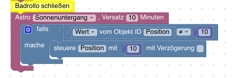

                      @labamba sagt: erst wenn die Tür wieder geschlossen wird auch direkt das Rollo geschlossen wird.
                      Vorschlag:
                      B L 3 Antworten Letzte Antwort

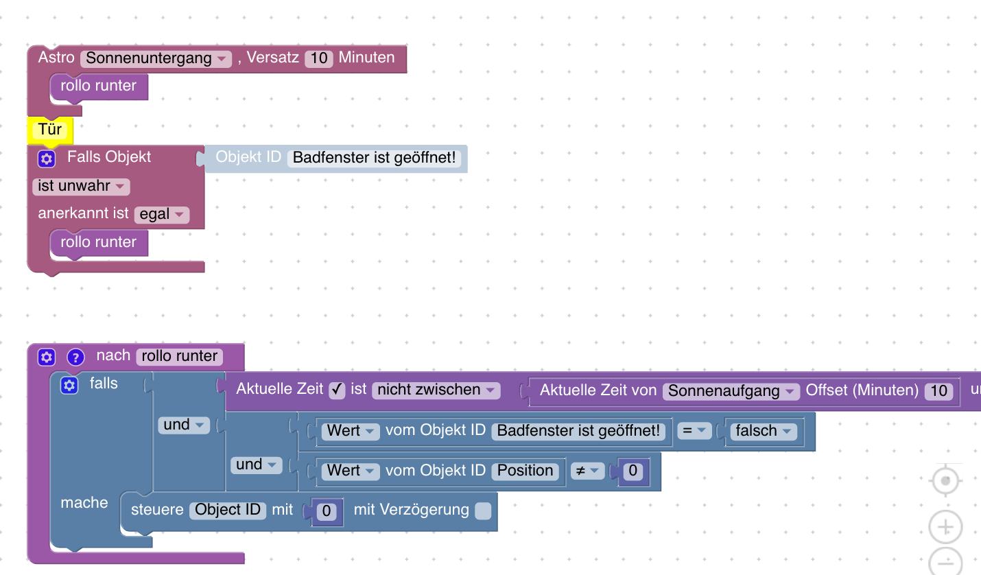

                        Vorschlag:
                        B Offline
                        B Offline
                        Burg_Io

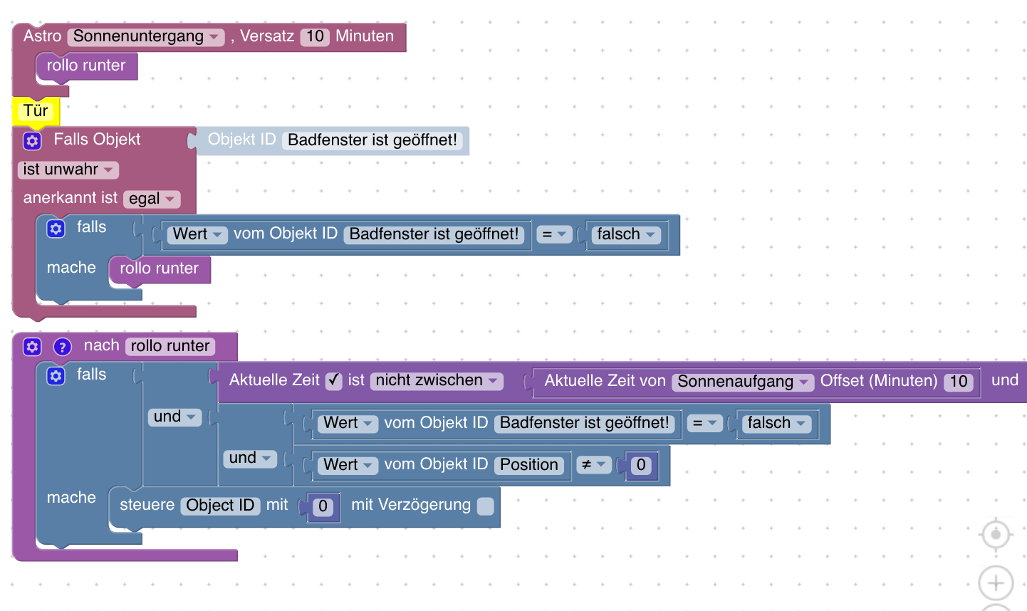

                        Ein kleiner Korrekturvorschlag, wenn du mit NACHT als Zeit schalten möchtest.
                        Eine gute Erklärung dazu findest du in dem Video von verdrahtet.info: https://www.youtube.com/watch?v=1PeOCroecMk
                        • B Burg_Io
                          @burg_io sagte: Ein kleiner Korrekturvorschlag
                          Ich bin davon ausgegangen, dass nach Mitternacht nicht mehr gelüftet wird.

                            Dann sollte natürlich der erste gezeigte Block reichen.
                              Vorschlag:
                              L Offline
                              L Offline
                              LaBamba
                              Müsste es nicht statt "nicht tür offen" "Wert von Objekt ID (Badfenster ist offen) ist unwahr" heissen?

                                  Leider bekomme ich das Skript immer noch nicht richtig zum laufen.
                                  Ich habe jetzt mal ein paar Kleinigkeiten geändert.
                                  Könnte es so klappen?

                                    @labamba sagte: Könnte es so klappen?
                                    Ja, wenn bei "steuere" auch noch der Datenpunkt zugewiesen wird.

                                      Du meinst so?

                                        @labamba sagte: Du meinst so?
                                        Im unteren Block steht immer noch "Object ID", es sollte aber "Position" sein.
                                        Wozu im Tür-Trigger noch einmal die Abfrage, wenn schon auf "ist unwahr" getriggert wird?

                                          Danke, funktioniert nach den ersten Tests!
