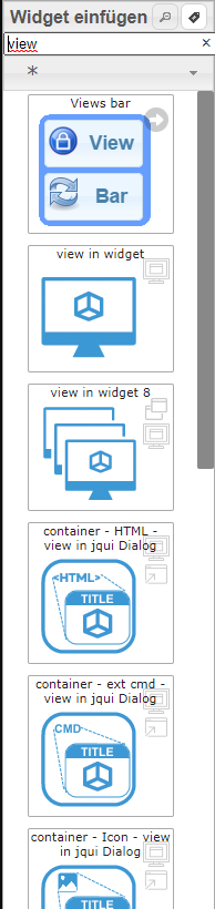

      @jan_xx Hi,
      vielleicht ist ein View in Widget was was du suchst.

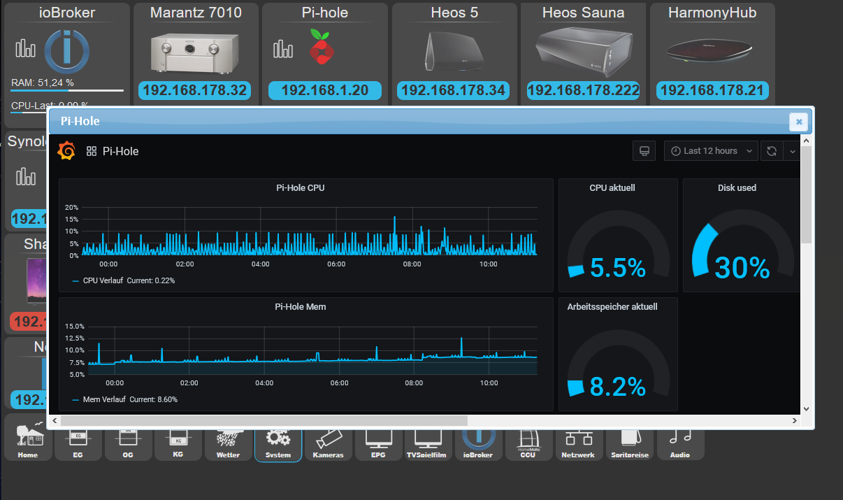

          @jan_xx
          Du kannst das z. B. über ein popup-Fenster visualisieren:

              Du kannst es mit einem Bild darstellen und bei klick darauf öffnet sich ein View in einem popup.

                @meister-mopper sagte in allgemeine Visualisierung von Diagrammen:
                ContainerIconDialog
                das hätte gereicht ;-)
                Danke!
