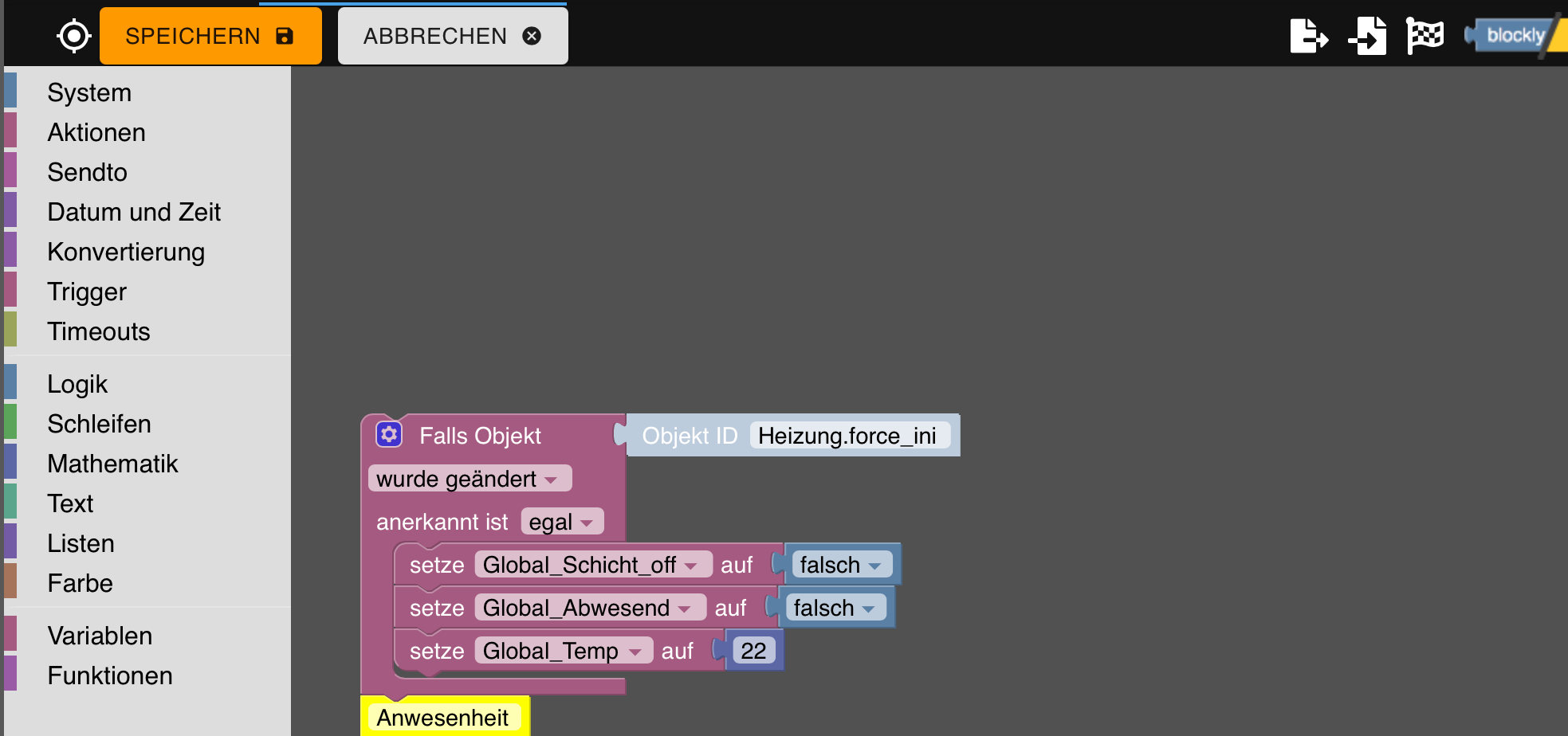

          Das mit dem vorher setzten habe ich schon Probiert
          Ich gehe davon aus das an folgender Stelle ein Objekt statt eine Zahl übergeben wird. Zumindestens so die Anzeige im Broadlink.

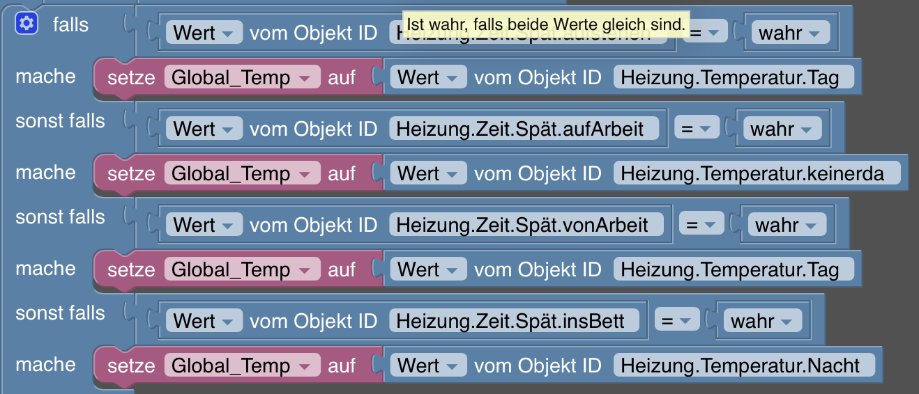

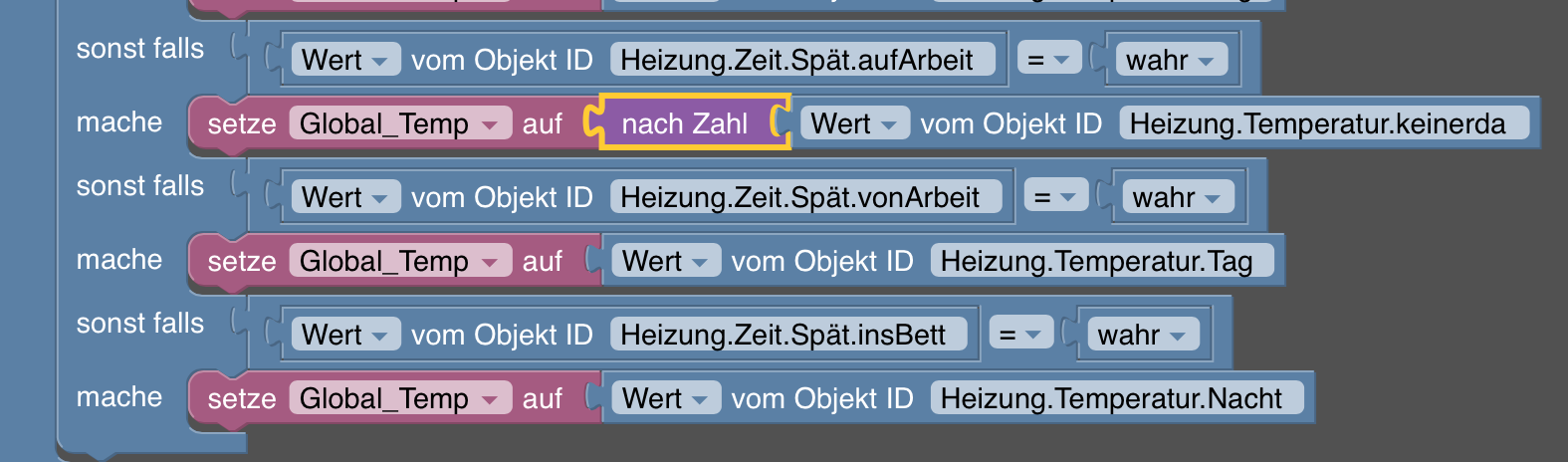

              @homoran sagte in Verständnissfrage:
              dann musst du vor dem "Wert von..-Block" einen "nach Zahl-Block" setzen
              Quasi so ?

                @failsystem sagte in Verständnissfrage:
                Quasi so ?
                nicht nur quasi ;-)
                Aber würde es dann nicht auch gehen den Wert in den Objekten als Zahl direkt zu Deklarieren?
                nicht wenn der Wert von "Heizung Temperatur Tag" keine Zahl ist.
                Dann gibt's Mecker, dass du einen String in einen state vom Typ Zahl schreiben willst
