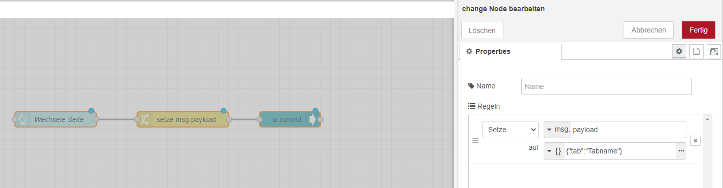

      @dirknico Hier mal zum importieren (ohne den Button) - ist einer meiner Navigationsbuttons - das Dashboard ist übrigens unabhängig von den Flows.

      Eine genaue Beschreibung der Syntax findest Du übrigens in der Onlinehilfe zur ui-Node.
      Subflows haben im Übrigen nichts mit der Visualisierung zu tun - sondern sind eigens erstellte Knoten (als Art Unterprogramm), die Du immer wieder verwenden kannst.

        dirknico
        Vielen Dank, das funktioniert soweit.

                  @dirknico Wie gesagt lies Dir nochmal die Anleitung zu der UI-Node durch.
                  Hier mal Auszüge:
                  Tabs bzw. Gruppen zu schließen
                  {"tabs": {"hide": "tab_name_to_hide", "disable": ["secret_tab", "unused_stuff"]}
                  oder individuelle Gruppen
                  {"group": {"hide": ["tab_name_group_name_with_underscores"], "show": ["reveal_another_group"], "focus": true}}
                  Normalerweise brauchst Du das aber nicht.
                  Für Seiten die ich nur über Buttons aufrufe - kann ich über das Menü wieder eine der Hauptseiten aufrufen. Damit die Detailseiten im Navigationsmenü nicht sichtbar sind - verstecke die einfach.
