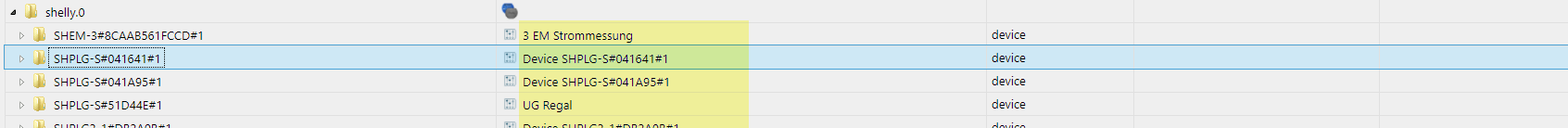

    Wie kann ich per JavaScript den Namen eines Datenpunktes nachträglich ändern?
    z.B. die gelb hinterlegten Felder:
    DANKE!
    • U uwe72
      DANKE!
      @uwe72 sagte: Wie kann ich per JavaScript den Namen eines Datenpunktes nachträglich ändern?
      extendObject(id, {common: {name: 'neuer Name'}});

          @paul53 kurze nachfrage:
          Funktioniert prinzipiell. Aber bei manchen Datenpunkten ist es so, dass der Wert durch mein Script überschrieben wird, dann aber 1-2 Sekunden später wieder automatisch der alte Wert dargestellt wird. Gibt es dazu Erfahrungen/Lösungen?
          • U uwe72
            @uwe72 sagte: dann aber 1-2 Sekunden später wieder automatisch der alte Wert dargestellt wird.
            Das macht dann der Adapter, der keine individuellen Namen zulässt.
