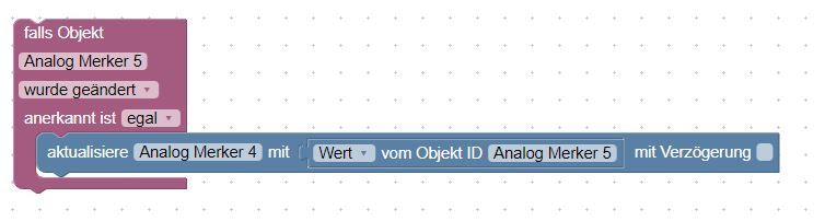

              @coteki
              Läuft jetzt! Gute Idee von Dir. Ich musste nur noch da die Logik in meinem Kopf und Blocky richtig war den Hacken
              "Nicht alle Zustände beim Start abonnieren" deaktivieren und dann lief das Script.
              Heißt:
              Nun läuft alles :-)
                Heißt:
                Nun läuft alles :-)
