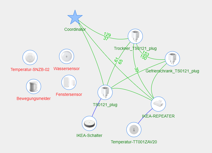

    • Die Netzwerkkarte ist eine Momentaufnahme
    • Die Unterstützung des Conbee ist experimentell
    • Batteriegetriebene Geräte zeigen nur dann eine Linie wenn deren Router die LQI dafür bereit stellt
    • nicht alle Router stellen LQI bereit.
    Ich kann nur anbieten das du auf 1.4.2 aus dem Latest kanal updates, und hoffst das es besser wird.
    A.
    smarteshome2020
    schrieb am zuletzt editiert von smarteshome2020
    @asgothian Hallo, ich habe auf 1.4.2 upgedatet und ich sehe jetzt etwas mehr.
    @ente34 Ich verwende nur zigbee ohne Deconz-Adapter
    Ich würde ja verstehen wenn ich nie etwas sehe, aber die ständige Änderung der Netzwerkkarte ohne das sich etwas geändert hat (Sensoren liegen noch am gleichen Platz) irritiert mich. Mit LQI kenne ich mich leider nicht aus.
    Was meinst du mit "Router" ? Alle Repeater ?
    Gerade wird mir folgendes angezeigt was schon mal eine Verbesserung ist. Die "roten" sind Xiaomi und ein SonOFF Sensor

                  Also bei mir sieht es auch so aus:
                  Die Geräte die keine Linie haben funktionieren trotzdem und aktualisieren sich zuverlässig. Die einzigen die Probleme machen sind die Rauchmelder. Hatte alles wieder schön verbunden, dann hatte jedes Gerät eine sichtbare Verbindung auf der Karte. Dann bei einem Neustart des Adapters, alles wieder weg....

                    @boris-holowka ach komm.. nochmal für dich auch..
                    ES IST EINE MOMENT AUFNAHME
                    wenn die Geräte schlafen.. senden die nix.. LOGISCH ODER

                      @arteck sagte in ZigBee Adapter Netzwerkkarte:
                      absolut plausibel - allerdings habe ich auch den Fall, dass "meine" Netzkarte seit dem Umstieg auf CC2538+CC2592 PA absolut supi aussieht. Immer. Ausser genau einem Gerät, einem von mehreren Aquara Bewegungsmeldern. Der steht immer solo, ist angeblich mit nix verbunden - tut's aber einwandfrei.
                      D.h. einen Zusammenhang mit eventuellen Sleep-States sehe ich eigentlich nicht...
                      Vielleicht liegt's aber auch an diesen Bewegungsmeldern - die sind mir irgendwie unheimlich, bald das 2. Jahr im Einsatz, schalten jeden Tag ~20 mal, und melden immer noch 100% Batterie. It's magic... 🙂
