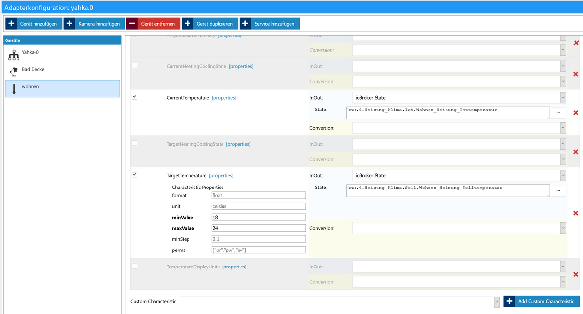

    Hallo zusammen.
    nach ersten Erfahrungen mit ioBroker war ich begeistert wie einfach kann es gehen, Licht An/Aus funktioniert und dann kamen die Problemen, Spass.
    Auf jeden fall benutze ich ioBroke = KNX = Homekit (lauft alles auf raspberryPi), bei KNX benutze MDT Aktoren und GlassTaster2.
    Zur mein Problem bei Thermostaten, wenn ich die Temperatur auf dem Glasstaster verstelle, wird die auch im Homekit aktualisiert, leider andersrum nicht.
    Was mache ich falsch, worauf soll ich noch achten?

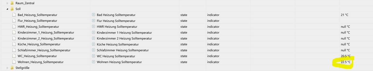

            V Offline
            V Offline
            vb75
            @mickym in dem bereich aktualisiert sich wert von beiden seiten, vom iPhone und vom Glasstaster8.PNG

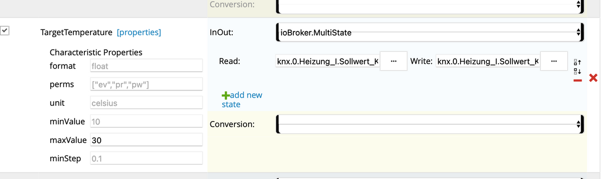

                            mneuss
                            @vb75 Hallo vb75,
                            vorab, ich bin auch ziemlich am Anfang meiner "Iobroker-Karriere".-)
                            Habe selbst ewig getüftelt und es am Ende lösen können.
                            Meine Lösung war dann "MuliState" (read - write) auf den Sollwert...
                            Bei mir der Sollwert-Komfort(Modus)
                            Prüfe auch die Flags im Knx Adapter, hier auf "schreiben" stellen. So hat es bei mir dann final geklappt.
                            Muss jetzt nur noch den Status anpassen; das nächste todo...
                            Evtl eine Möglichkeit...
