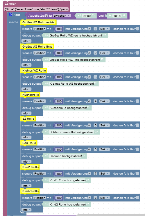

    ich arbeite mich grade in Blockly und Astro ein (bin also Neuling).
    Habe ein Script welches in der Morgendämmerung (also so zwischen 7.30 und 8.30) die Rollos hochfährt.
    Gestern Nacht hatte ich dann einen Herzinfakt, als die Rollos gegen 01.00Uhr alle hochgefahren sind - habe dann erstmal alle Skripte deaktiviert und mir soeben die Logs angesehen.

        @chris929 sagte in Astro triggert wirres Zeug:
        Wo ist das?
        triggern sollten die rollos bei "Morgendämmerung" - was übersehe ich?
        • Anfang, oder Ende Dämmerung?
        • Wo wohnst du?
        • Wie sind da die Zeiten für die Dämmerung
        • arbeitest du tagesübergreifend mit Astro?
          • das geht nicht
        Ohne das Skript zu sehen und weitere Informationen können wir dir nicht helfen

              @homoran liegt in einem Ordner (nicht common) den ich mir angelegt hatte.
              Script steht auf "Morgendämmerung" - da steht nix von Anfang oder Ende?
              Wohne in Köln

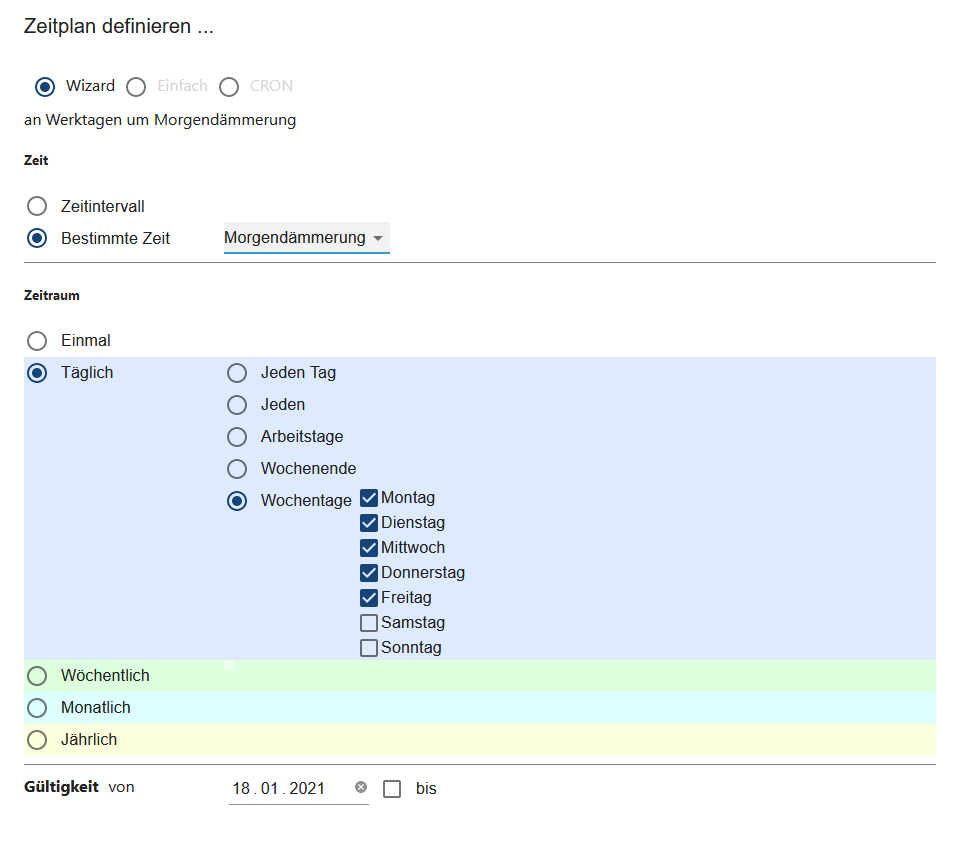

              eigentlich genau so wie seit 1 Woche genutzt: ca. 07.30Uhr rollos hoch (morgendämmerung) ca 17.31Uhr "Abenddämmerung" rollos runter. Lief auch wie gesagt 1 Woche perfekt - das macht mich ja so stutzig. Auch, dass das Exakt um 00.00Uhr getriggert wurde - also wäre da von irgendwo ein "führe mal alles aus" gekommen.
              Arbeite nicht tagsübergreifend - packe mal nen screenshot ran :)
              2021-01-18 10_25_23-javascript - ioBroker.png 2021-01-18 10_25_48-javascript - ioBroker.png
              Danke auch dir für die schnelle Antwort :)
                    warum nimmst du keinen Astro-Trigger, sondern so einen verschwurbelten CRON?
                    Chris929C 1 Antwort Letzte Antwort
                        Chris929C Offline
                        Chris929C Offline
                        Chris929
                        @homoran Weil der nur Mo - Fr triggern soll - geht das einfacher? :D Falls ja nehme ich jeden Tip gerne an :)
                            dann musst du das in dem anschließenden Logikteil "filtern"
                            Mach mal:

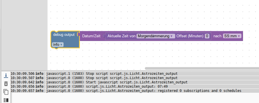

                              javascript.0	2021-01-18 09:39:19.000	info	(9227) script.js.common.Astro_Zeitcheck: Mon Jan 18 2021 06:51:00 GMT+0000 (Coordinated Universal Time)
                              Wäre ja dann 07:51Uhr GMT+1 - sollte passen, oder?
                                jepp! ich hatte auch Kölner Koordinaten genommen und komme auf 07:49
