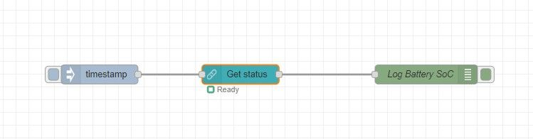

    es gibt für Node-Red Bluelinky, um den Status von Hyundai Fahrzeugen mittels Bluelink abzufragen. Leider bin ich mit Node-Red nicht so bewandert und es gibt keine richtige Doku dazu. Bei meinen Kenntnissen wären Beispiele nicht schlecht, so wie bei "Alexa ohne Cloud". Ich habe Bluelinky zu Node-Red hinzugefügt und mich erfolgreich bei Bluelink angemeldet. Aber wie geht es weiter? Dafür fehlt mir die Kenntnis mit Node-Red.

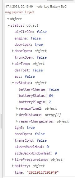

      Jetzt bin ich soweit, daß ich meine Daten bekomme, aber wie bekomme ich jetzt beispielsweise den Wert von "batteryStatus" extrahiert?

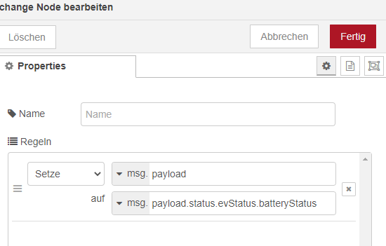

        Ganz einfach in dem Du über eine Change Node - die Eigenschaft aus dem für Dich interessanten Objekt herausfilterst und als payload weiterreichst.
        Bei den anderen Funktionen/Nodes ist egal, was Du einspeist - wahrscheinlich bekommst Du dann nur raus, ob es geklappt hat, ob Du das Auto gestartet hast usw.
