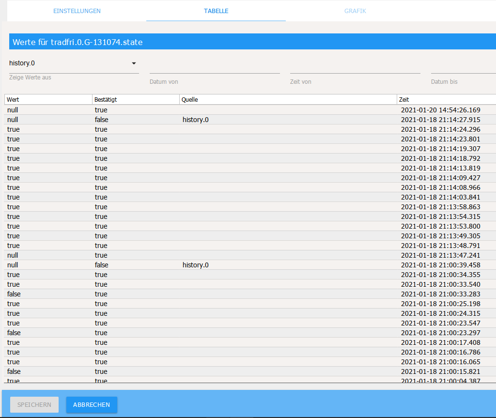

                    #25
                    @alcalzone Schön dass du vorbeisiehst.
                    Aber ich muss dich enttäuschen. (oder loben)
                    Deine virtuellen Gruppen funktionieren anders als alles andere.
                    Nachdem/bevor ich Dussel eine Lampe neu angelernt hatte, weil etwas nicht klappte, hatte ich u.a. auch die virtuellen Gruppen gelöscht.
                    Meine Lampe im Schlafzimmer mit Sonnenauf- und untergang hat auch nur eine RGB-Birne.
                    Mit der Birne alleine klappte es nicht
                    Gut also die Gruppe genommen, klappt .... aber nur eine Stufe, dann war aus.
                    Was war passiert?
                    Weil eben die Fernbedienungen nicht über das IKEA Gateway eingebunden werden können, hatte ich um ein Stop des Intervalls bei manuellem Licht aus über die FB zu erreichen einen entsprechenden Trigger: Wenn Aus dann stoppe Intervall
                    die Gruppe ging bei jedem Step erst kurz aus, um dann wieder die nächste Helligkeit/Hue/Sat einzustellen.
                    Dann habe ich, weil es vorher über VGs ging, neue virtuelle Gruppen angelegt - da hat es sofort weider funktioniert!
                    kein Stop zwischendrin und schöner sanfter Sonnenuntergang
                    EDIT:
                    Hier das log des State beim schalten über die Gruppe
                    und hier über die VG
                    Ab 21:13 nur noch true, kein false
                    • AlCalzoneA AlCalzone
