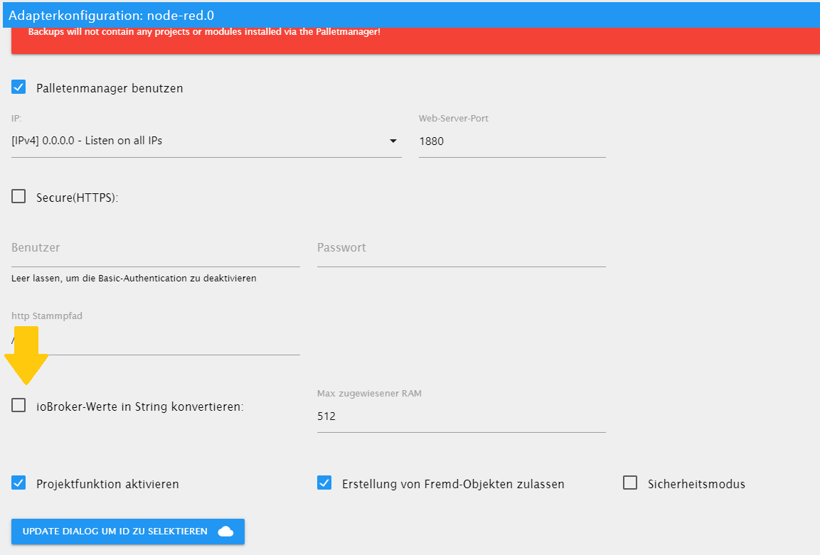

  4. Node-Red
  5. Lichtsteuerung m. XIAOMI Bewegungsmeldern & Zigbee Adapter
    2.1k
    4.0k
node-redtemplate
7 Beiträge 2 Kommentatoren 543 Aufrufe 2 Beobachtet
  • mickymM Offline
    mickymM Offline
    mickym

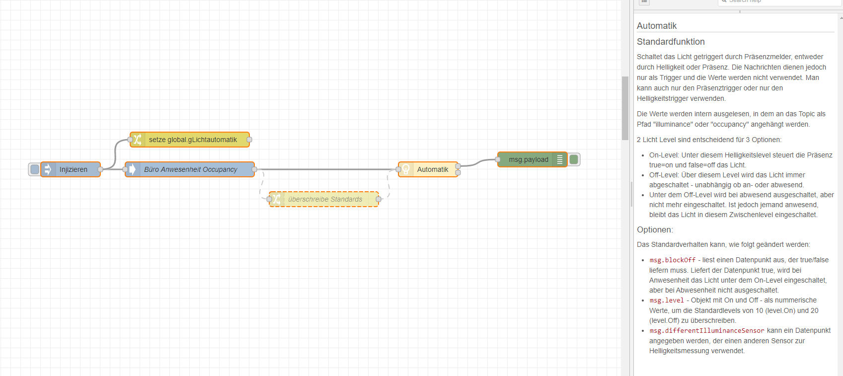

    Nachdem hier manchmal Lösungen vorgestellt werden, die meist mit Blockly oder JavaScript erstellt wurden, hier mal meine "Lichtautomatik" die ich mit NodeRed implementiert habe. Das ganze ist in einem Subflow implementiert, sodass man eine InNode mit dem Zigbee Datenpunkt (illuminance oder occupancy) als Eingang für den Subflow verwendet. Am Ausgang 1 kommt "on" oder "off" zum Ein- Ausschalten, am 2. Ausgang kommt "true" oder "false" an - der die Entscheidung ausgibt.
    Man kann auch theoretisch andere Trigger verwenden, da die Auswertung der Licht-und Bewegungssensoren nochmals unabhängig vom Trigger im Subflow erfolgt. Somit ist es egal, ob die Lichtautomatik durch einen veränderten Lichtwert oder durch eine Bewegung ausgelöst wird.
    Die Lichtautomatik kann durch eine globale Variable komplett ausgeschaltet werden. Damit die Lichtautomatik funktioniert muss eine globale Variable "gLichtautomatik" = "auto" sein.
    Die Funktion hat folgende Steuerungen:
    Man gibt 2 Schwellenwerte On und Off damit kann man die Standards 10 und 20 Lux überschreiben. Das Ganze ist in der Node Beschreibung alles beschrieben.
    Unter dem On Level wird bei erkannter Bewegung ausgeschaltet, bei Erreichen des Off Levels unabhängig von der Bewegung immer ausgeschaltet, dazwischen wird nicht eingeschaltet sondern nur ausgeschaltet, wenn keine Bewegung erkannt wurde.
    Es kann auch ein anderer "illuminance" - Datenpunkt zur Steuerung verwendet werden. Damit ist es möglich ein Zimmer für die Lichtsteuerung zu nutzen, in dem der Bewegungsmelder günstig platziert ist und damit spärlich beleuchtet Räume vernünftig gesteuert werden können.
    Auch die On und Off Levels können überschrieben werden.
    Dann kann man noch einen Datenpunkt definieren - bei dem man das Ausschalten durch eine NIcht-Erkannte Bewegung blockieren kann.
    Beispiel: Man liegt auf der Couch beim Fernsehen. Man bewegt sich über das definierte Zeitintervall nicht, das Licht soll aber nicht nach 5 Minuten ausschalten, weil keine Bewegung erkannt wird. Schaut man allerdings nicht fern, soll das Licht 5 Minuten nach einer nicht mehr erkannten Bewegung ausgeschaltet werden.
    Alles in der Node BEschreibung beschrieben . Ein inaktiver Node dient als Beispiel.
